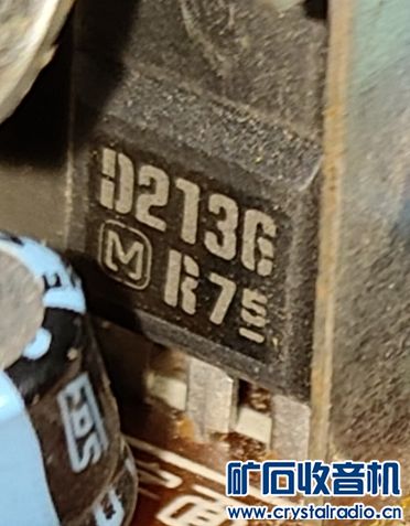

发表于 2022-12-13 19:19:19 | 显示全部楼层 |阅读模式
这个三级管用什么型号的可以代替

发表于 2022-12-13 19:28:31 | 显示全部楼层
应该是2SD2136吧?
目前还有友顺、长晶科技等品牌在生产,很容易买得到
更新编辑:
看了下长晶的,ft只有30MHz和松下的不匹配,友顺的是220MHz和松下的一致

发表于 2022-12-13 21:29:58 | 显示全部楼层
现在的电子市场上差不多都可以买到所缺件,电路中损坏的元器件最好原型号更换,应急的话,这只管子是60V3A的NPN管,只要耐压与电流相当的管子几乎都能顶上。
