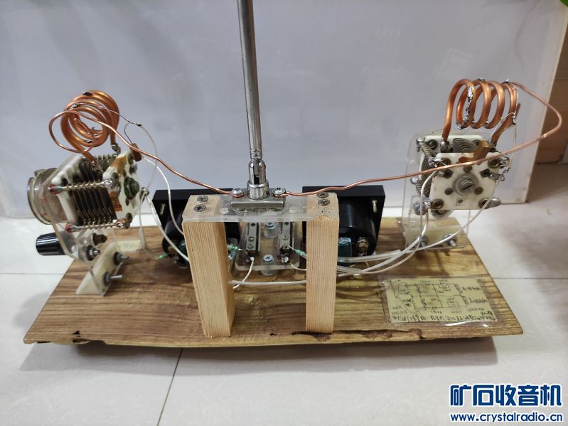

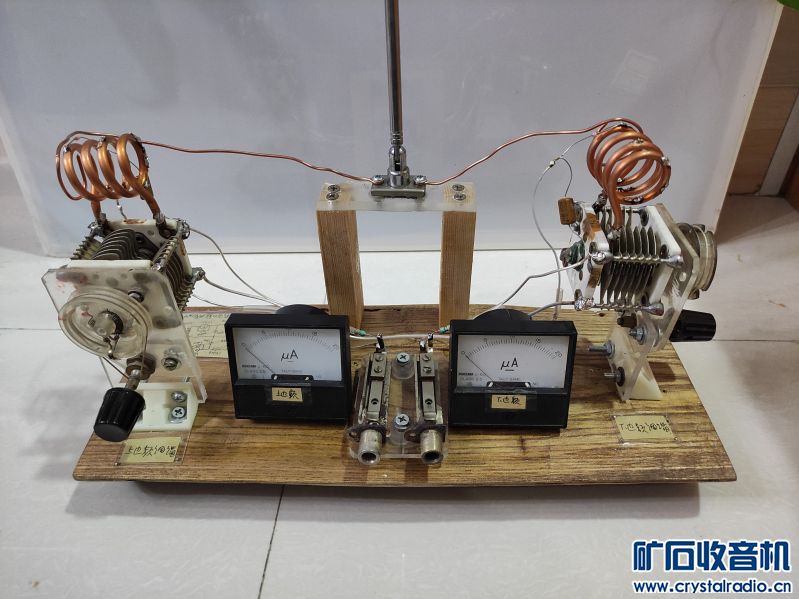

近几日试验了  ,双失谐斜率鉴频双声道调频FM矿石收音机电路,二极管检波和场效应管检波都可以,都可以收到FM信号,效果不错,感兴趣的矿友可以试验一下一起探讨交流~~~

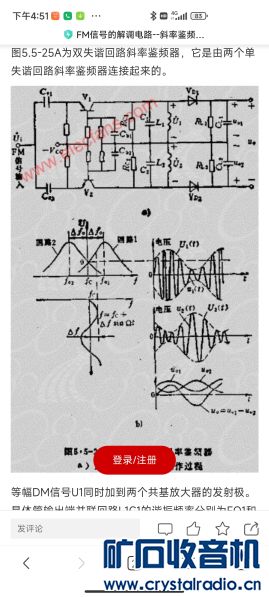

原理如下转载自网络

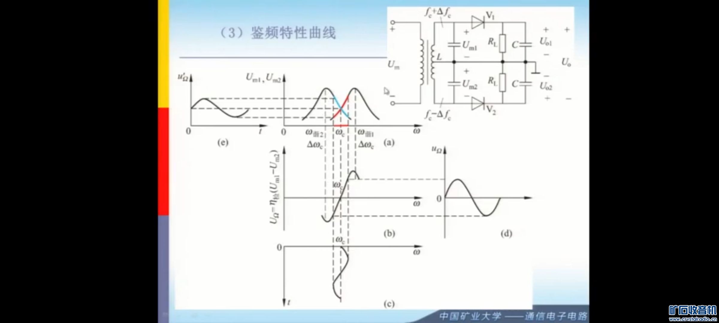

图5.5-25A为双失谐回路斜率鉴频器,它是由两个单失谐回路斜率鉴频器连接起来的。
等幅DM信号U1同时加到两个共基放大器的发射极。晶体管输出端并联回路L1C1的谐振频率分别为FO1和FO2,它们各自失谐于输入FM信号中心频率FC的两侧,且与FC的失谐间隔相等即:
当输入为单音的等幅FM信号时,通过上、下两个对称失谐于FC的回路各自变为包络线U1(T)与U2(T)相位差为180度的调频幅波U1(T)和U2(T),而后分别由上、下两个包络检波器检出反映包络变化(即调频波瞬时频率变化)的平均电压UO1和UO2,总的输出电压UO为:UO=UO1-UO2。
当电路严格对称时,鉴频器输出没有直流电压。UO反映了输入FM信号的瞬时频率的变化规律。这种鉴频器工作过程见图5.5-25B。
双失谐回路斜率鉴频器的鉴频带宽较单失谐回路斜率鉴频器为宽,且鉴频特性在带内具有良好的线性。因此,适用于较大频偏情况。目前主要用于要求失真很小的微波多路通信接收机中

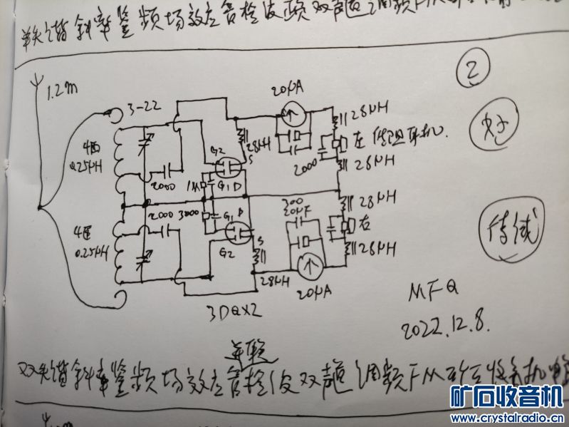

我画的电路图,场效应管检波的,都可以收到FM信号

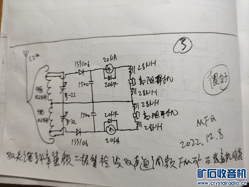

样机是二极管检波的,线路图3

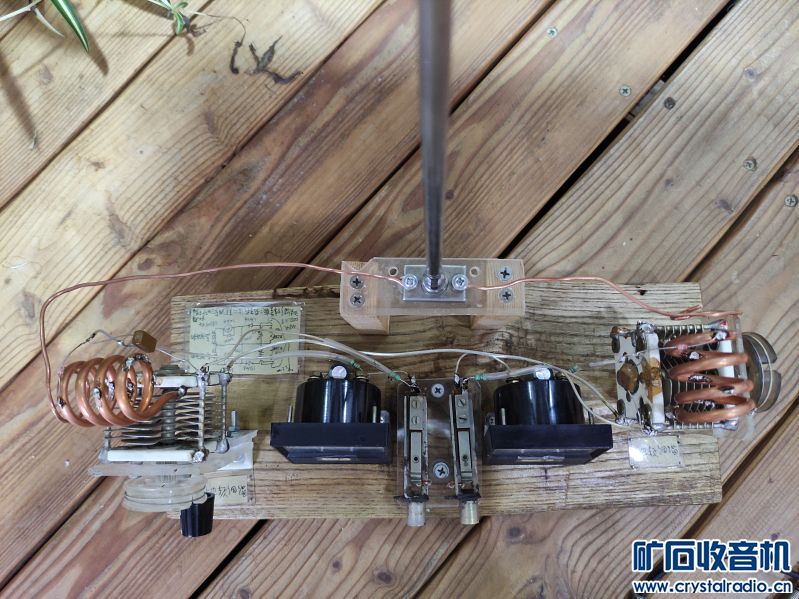

2个LC回路要有一定的距离而且要垂直安装,耳机是高祖耳机,调台是要2个回路一起调到同一个频率上,麻烦一些,效果还可以,一个耳机听上边频,一个耳机听下边频,仿佛有立体声的感觉,

 楼主| 发表于 2022-12-15 12:15:33 | 显示全部楼层
ym78321 发表于 2022-12-15 10:47
看了这个帖子才想起来,我书上有关于双失谐鉴频的原理。楼主试验了3DQ无源式的是个好办法。
如果用双联, ...
用双联是个好办法,调节方便一些。但两个线圈一定要垂直放置。这两个线圈儿的谐振频率相差太少,会互相衰减的,实验的时候衰减相当当的严重。
不调双联的花片的话,调两个线圈的电感量也可以实现同步,

 楼主| 发表于 2022-12-15 13:21:02 | 显示全部楼层
ym78321 发表于 2022-12-15 13:17
不实践就不知道呀。谢谢楼主的经验!
双联的我还没有实验。我实验的是两个独立的单元。平行靠在一起的方式
 楼主| 发表于 2023-3-18 19:43:04 | 显示全部楼层

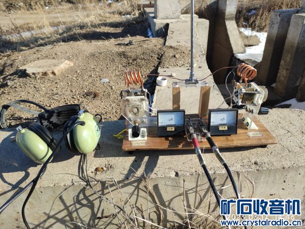

此矿机拿到我们当地的FM发射塔去试听了,效果很好,调台时要2个回路同时调到一个频率上,
