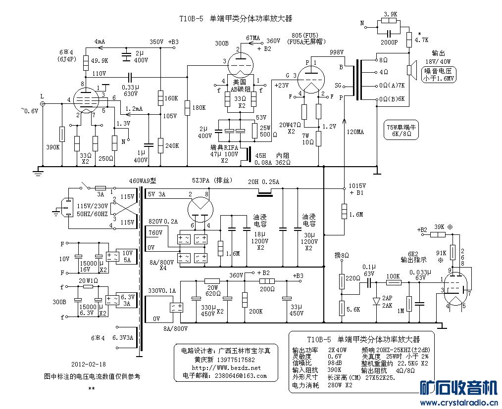

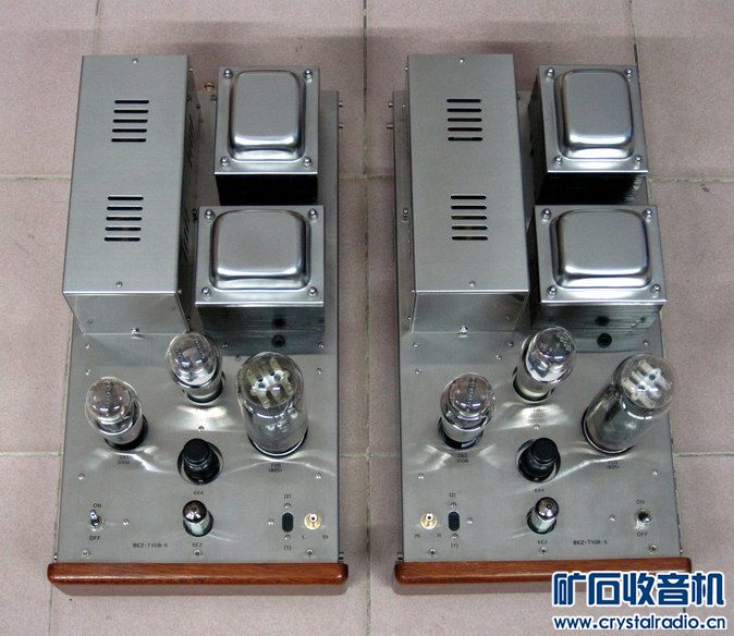

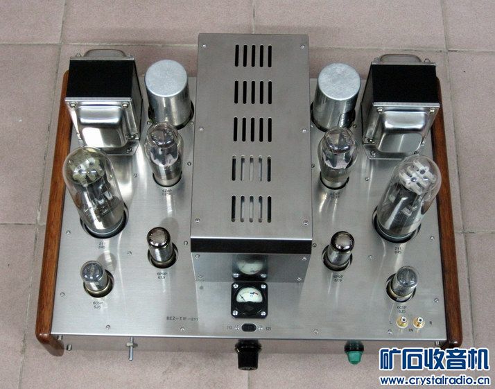

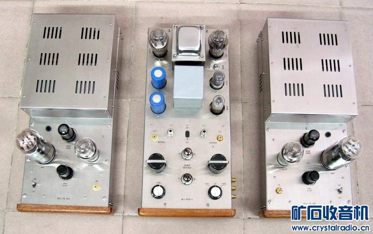

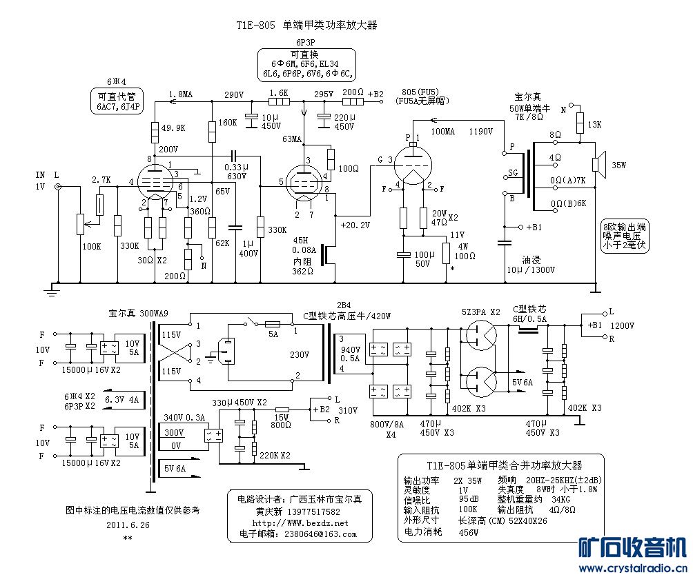

发几个6P3P/300B阴极阻流圈直推805单端功放电路图供大家分享.
发表于 2022-12-12 11:59:03 | 显示全部楼层 |阅读模式
FB-805-Q3D-2-Q.jpg FB-805.jpg T1E-211-Q.jpg T1E-805 .jpg T10B-5-Q.jpg T10B-5-改-30UF-330V.jpg
 楼主| 发表于 2022-12-13 12:24:54 | 显示全部楼层
Kouzh 发表于 2022-12-13 10:30
应该还和805工作点有关,第三个电路805工作点约为998V120mA,第二个电路805工作点约为1180V100mA,第 ...
第三个电路300推805工作点约为998V/120mA=约屏耗120W,第二个电路6P3P推805工作点约为1190V/100mA=约屏耗119W,第一个电路6P3P推805工作点约为1014V/107mA=约屏耗约110W。
以本人焊机调测经验三种电路的805工作点的屏压,屏流,屏耗差别不大,只应该与805工作点有少许关系。
回复 支持 2 反对 0

 楼主| 发表于 2022-12-12 17:22:41 | 显示全部楼层
超人胆 发表于 2022-12-12 15:30
这三种电路标的功率指标:
第一种2X35W、8W失真小于2%
第二种2X35W、8W失真小于1·8%
我认为第三种用300B推动管和输出牛用到75W单端牛有一定的关系。
发表于 2022-12-13 10:30:44 | 显示全部楼层
      应该还和805工作点有关,第三个电路805工作点约为998V120mA,第二个电路805工作点约为1180V100mA,第三个电路805工作点约为1060V102mA。
