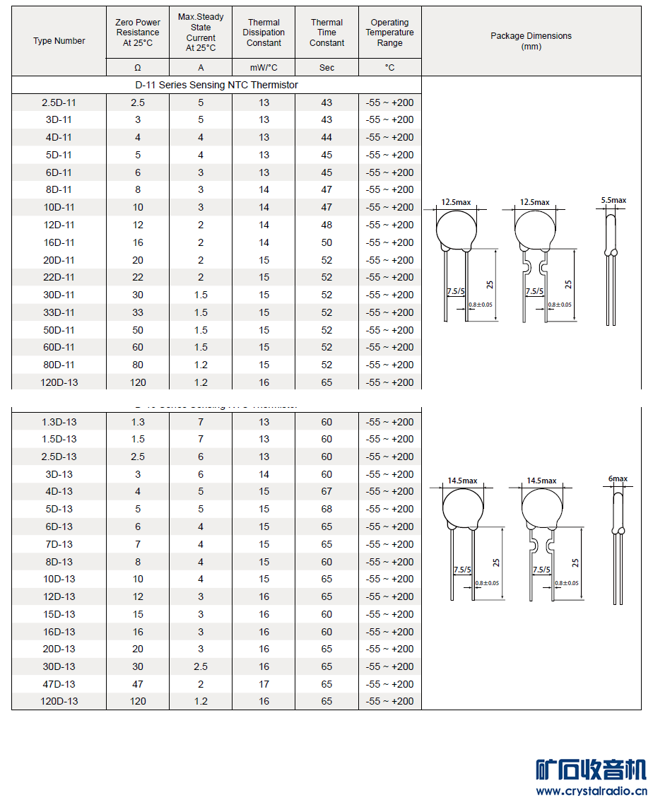

如题。一个电动车的充电器坏了充不进电,经查两端电线是通的,没有断,经拆开仔细看,发现一个原件爆裂,这个爆裂了打了圈的是什么原件?是不是保险?什么原因导致爆裂?能直接短路这个保险吗?本人不懂,请坛上老师释惑。先谢了!

热敏电阻;抗浪涌;确保没有短路的情况下可以短接!短接NTC在插电源插头时会有火花!
说的对,通俗解释一下,没通电时,常温下,有一点电阻值,比如8D-9,就是8欧姆左右。插电一瞬间,电阻值下降到零点几欧姆。但是就这一瞬间,已经保护了后面电路中的器件,特别是整流器。因为没通电时候,大滤波电容对于直流电来说,空的,要充电,接近于短路。电流很大。最容易坏的就是桥堆或二极管。有了8欧姆负载,最大电流就有了一个度。最大不会超过310V/8欧姆=39A左右,这是PN结允许的。
一时找不到,可以暂时短路或者弄颗几欧姆水泥电阻代替一下,最好还是买一个。
这个毁了,往往后面有元件坏了,建议查整流电路。

热敏电阻 NTC 8D-13 负温度系数,常温下是8Ω。通电后由于温度上升,最终电阻值下降到0.x Ω,让电路正常工作。
发表于 2022-12-12 12:00:52 | 显示全部楼层
负温度系数热敏电阻,限流用的

说得对,这个NTC就是抗浪涌电流的元件,保护整流元件的。
这个坏了肯定电路有问题。

开关管或许击穿了,过流烧炸了NTC。
