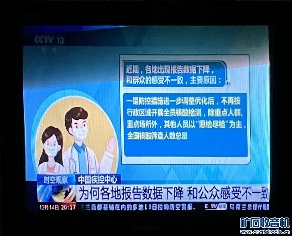

康佳彩电P29FM296,工厂模式〔1〕里各种调整,都无法调出右边的缺失,跟电脑看电视的节目比较过,大概缺失了至少一个字以上,而且越靠近右边缘,宽度压缩越厉害。
这是CRT电视机的先天缺陷吗?

水平垂直都显示不足是电源电压偏高,或逆程电容偏大。显示不足指部分内容溢出屏幕。
右侧压缩是行输出管不良,饱和压降太大。

把工厂模式还原到最初设置,左右两侧都有空隙没有被射线覆盖:右边空得最厉害,至少有一个“清”的空隙;左边空半个“C”没有射线覆盖。
纵向没有空隙,但与电脑截屏图片相比,台标顶、节目底,至屏幕边缘宽度大约少了“C”的半个高度。
电视机供电电压223v。
不是溢出,左右相当于图片左右被擦掉了;上下剪了一些再拉伸,或者是保持原来的状态,仿佛更多是保持原态。

电压偏高是指内部的稳压电源输出电压偏高,不是220交流电源。
不明白你说的幅度问题,究竟是幅度偏大还是幅度偏小?边缘有黑边是幅度偏小,内容显示不全是幅度偏大。水平垂直均偏大是内部电源电压偏高。
屏幕右侧的文字比左侧的文字窄(瘦),一般是行线性电感(唯一带磁铁的电感)调节不当,有可能是行输出管饱和压降(Vces)偏大。
先找到那个行线性电感调整试试(调不坏的),也许能解决你的问题。
最好发个实际图片以便判断。

屏幕左右边缘有黑边,内容也显示不全,犹如画幅的左右边缘卷了看不到了(不是压缩了,虽然右边确实有点压缩,但压缩了却能看得见)

怀疑是显像管上的偏转线圈松动没有和显像管玻壳贴紧,可打开机壳轻轻转动显像管上的偏转线圈是否松动,能松动就推到和玻壳贴紧,没经验不要去紧固螺丝,可以用少许融化的石蜡固定。图像歪斜可以用转动偏转线圈校准。
显像管尾部玻壳很薄,操作请注意轻手轻脚,避免功败垂成。

我机器的枕形失真可以忽略(在原始工厂模式设置参数下)。
假设电视机外框是图片裱糊框,那么现在里面图片的左右被虫子吃掉了。假设图片是480线的,左边被吃掉2-3线,右边被虫子吃掉8-9线。这也是在原始工厂模式设置参数下的,现在缺失的部分无论如何是调不出来的。
这个比喻应该说清楚了吧。
如图:红线外面是空白屏幕

行线性电感找到并调整没有?

没有调。问题不只是右边压缩而是两边缺失,右边的压缩能接受。

检查偏转线圈松动没有?能不能往里推进一点?
行线性电感兼有行幅调节功能,记住原来位置后调节试试,没用恢复原来位置。
