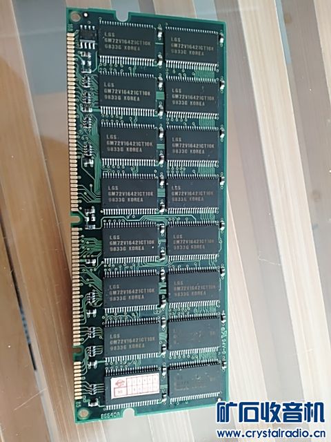

内存条98年的。。
各位坛友帮看看

GM72V16421CT-12   DRAM Chip SDRAM 16Mbit 4Mx4 3.3V 44-Pin

多大的内存啊。这个。

这是老古董了,用在486/586机器上的,16M的。

这种内存现在用不上了。这个应该是16M的,我有长短宽窄不同的20来条,最大的512M。虽然还有对应的主板CPU等.......

每块芯片4M*4bit
当时的电脑字长32bit,
所以8块芯片凑成一个字长,即完整的4M,
正反两面一共有4条,合计16M

16M,当年就算是大内存了……

我有条榨的才8m
