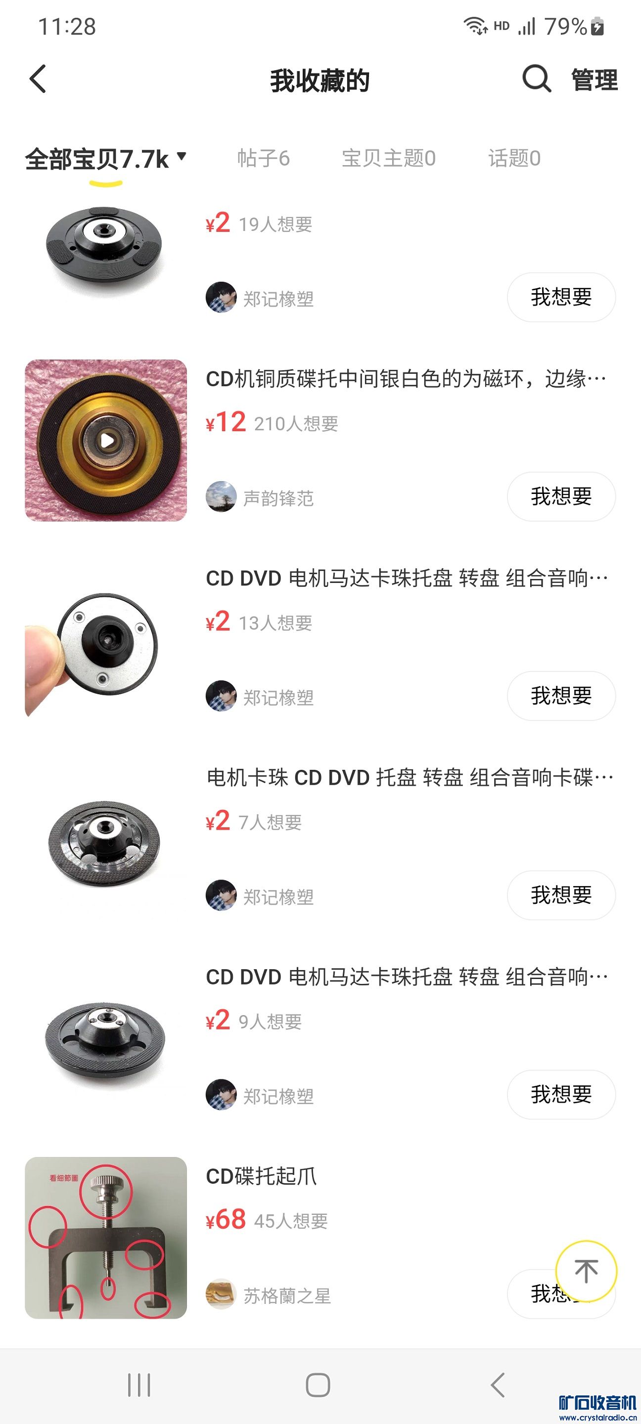

松下的CD随身听,卡碟片的东西与主轴之间比较滑溜,不能妥善固定,导致碟片距离主轴的位置无法设置在合理范围继而影响读碟效果。
请问这个现象怎样修复?

发表于 2023-4-7 20:46:26 | 显示全部楼层
我没记错的话,松下CD随身听卡碟片的不是几个钢柱吗,是钢珠松了吗?
 楼主| 发表于 2023-4-8 09:02:38 | 显示全部楼层

发表于 2023-4-20 14:11:22 | 显示全部楼层
某鱼有卖的。3元一个。

 楼主| 发表于 2023-4-23 11:17:18 | 显示全部楼层
zh2625ao 发表于 2023-4-20 14:11
某鱼有卖的。3元一个。
没找到,麻烦提供一下关键字,谢谢。
发表于 2023-4-23 11:32:16 | 显示全部楼层
类似很多。估计你的轴径是2mm的。这个你自己确认。
某鱼收藏截图
某鱼收藏截图
发表于 2023-4-23 11:33:47 | 显示全部楼层
随身听 的也有。类似的很多。
