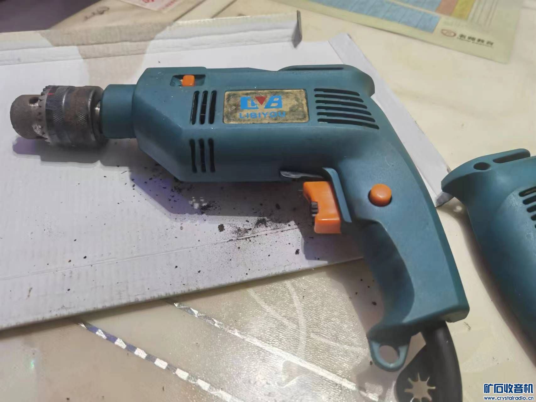

电钻为什么不用轴承,是工艺要求吗
发表于 2022-12-9 12:47:20 | 显示全部楼层 |阅读模式

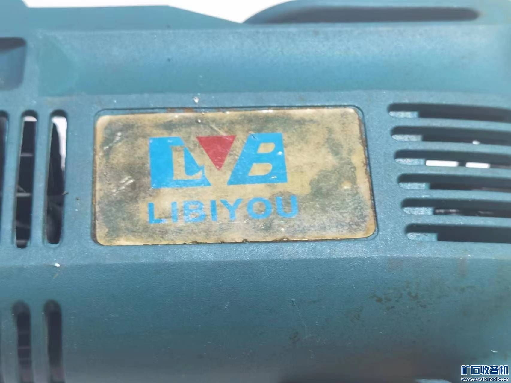

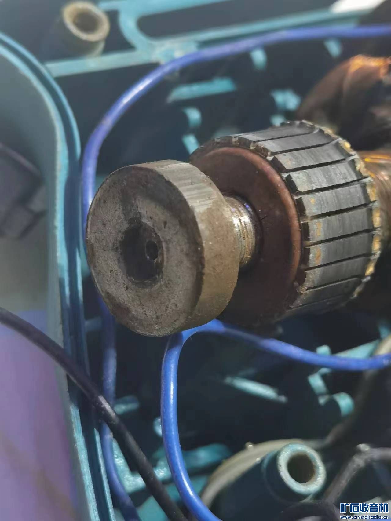

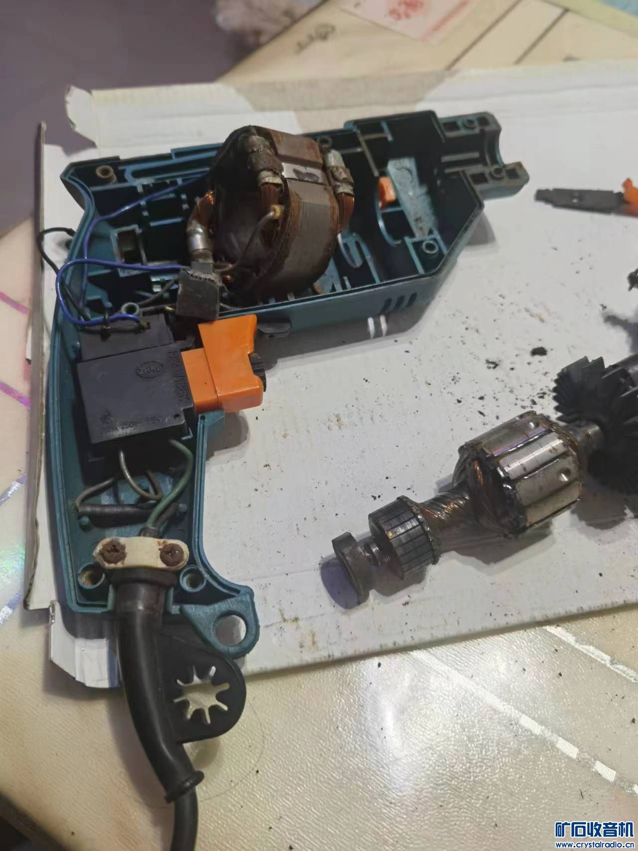

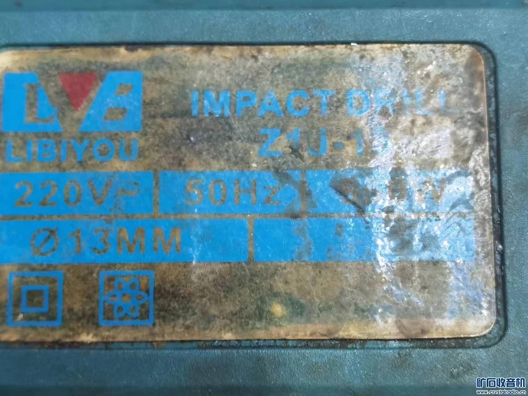

电钻为什么不用轴承,是工艺要求吗
发表于 2022-12-9 12:50:23 | 显示全部楼层
为了省钱,降低成本,这种很少见了,现在就是几十元的电钻都是滚珠轴承的
回复 支持 5 反对 0
发表于 2022-12-9 16:12:19 | 显示全部楼层
是不是出口尾单剩余料做的东西,外壳精细,但要配套英制轴承,无良商家就用这种东西代替,可以量量看,尺寸是不是和2.54有倍数关系
回复 支持 2 反对 0

发表于 2022-12-9 21:47:57 | 显示全部楼层
看着像是含油轴承。  便宜货一般不给滚珠轴承吧。
含油轴承虽然比较低挡,也是正规轴承的一种
发表于 2022-12-9 14:13:46 | 显示全部楼层
人家叫滑动轴承
发表于 2022-12-9 12:56:54 | 显示全部楼层
非品牌产品的做法!
发表于 2022-12-9 12:57:03 | 显示全部楼层
极致的性价比使然
发表于 2022-12-9 12:57:07 | 显示全部楼层
上海的龙牌手电钻就是轴承的。
 楼主| 发表于 2022-12-9 13:00:51 | 显示全部楼层
6x19x6  日本型号626ZZ   1.35元一个。

发表于 2022-12-9 13:03:17 | 显示全部楼层
不是不使用,是你买到高级货了。
转子定子都短一截 ,成本控制做到了极致

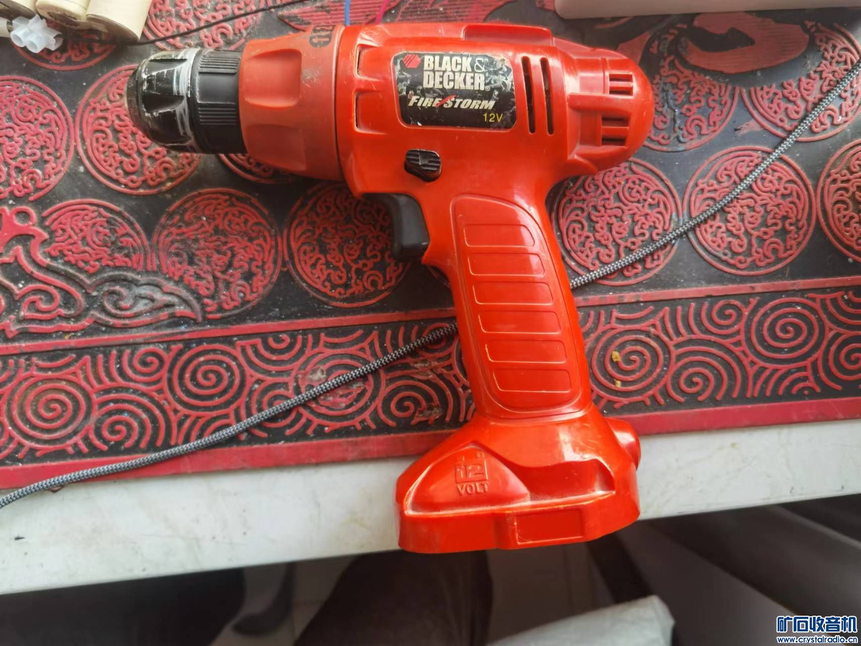

两个电池电钻都坏了。想起来看看。
都不行了

发表于 2022-12-9 15:10:11 | 显示全部楼层
楼主说的对,这电钻设计上就没有轴承,所以可以说是工艺要求!
