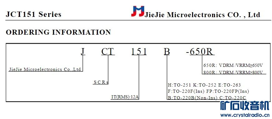

发表于 2022-12-8 19:35:30 | 显示全部楼层
https://www.jjwdz.com/
捷捷微电子网上有说明,是单向可控硅
