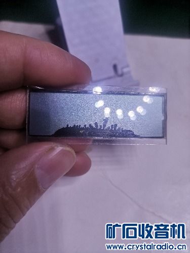

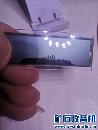

在清洗线路板时忘记取下液晶屏,酒精进入屏里了,有一块黑色的。晾晒了一段时间,黑色区域有所减小。但是,好像再没有继续减小的意思了,还有救吗?
如图所示。

液晶屏是密封的,应该不会一下子就进去的,看看反面,是不是,反面的反光膜问题.
屏的正面和反面各有一张偏振膜,并且是交叉90度的.最后有一张反光膜.
如果真的液晶屏玻璃漏了,无救.所以,你确认到底有没有漏.
我看有点象反光膜问题

我在清洗板子的时候,忽然想起来液晶屏没有取下来,翻过板子就发现屏里面有树杈状的黑色斑块。(之前是没有这黑色斑块的。)赶紧取下来,发现屏上有酒精,马上用棉棒吸拭上面的酒精。
过一会儿回去发现树杈状的黑色斑块逐渐融合成了整块的黑斑了,把屏幕立起来让黑斑的那边在下边,以为让酒精能在重力的作用下流出来。第二天下午,发现黑斑小了许多。试着拔屏幕放回线路板上看看影响使用的程度,结果放上去之后,黑斑反而大了不少,应该是受到挤压的原因。赶忙又拆下屏来,黑斑就回到之前的大小。放了这好几天了,屏上的黑斑变成图片上的细长状了。
应该是酒精搞的鬼。

说个办法你试试行不行(死马当活马医吧,当然必须先确定是液晶片漏液):
准备一瓶502,仔细观察液晶片是哪个部位漏液(一般是侧面,如果是显示面破裂,就不必再做了),把液晶片漏液的部位轻轻挤压,看到没有黑色时,先将侧面漏液部位檫干净,再把502涂到对应的漏液部位(注意用量不要多,以免漏到液晶的显示面)等几分钟502干后,看是否可以了,如果不行就只有换液晶片

换背面偏光膜即可,有些电池漏液也会是偏光膜脱胶,马宝很便宜的。

用手指挤压黑色区域后,出现树杈状条纹。
 楼主| 发表于 2022-12-9 10:47:36 来自手机 | 显示全部楼层
过段时间就恢复原样了,这是漏液还是偏光膜的问题?
发表于 2022-12-9 10:57:50 | 显示全部楼层
偏光膜撕掉。换成白纸。能将就用。
