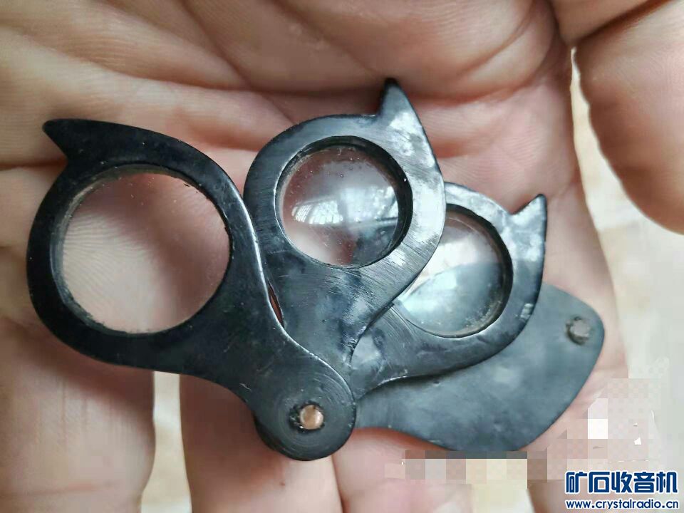

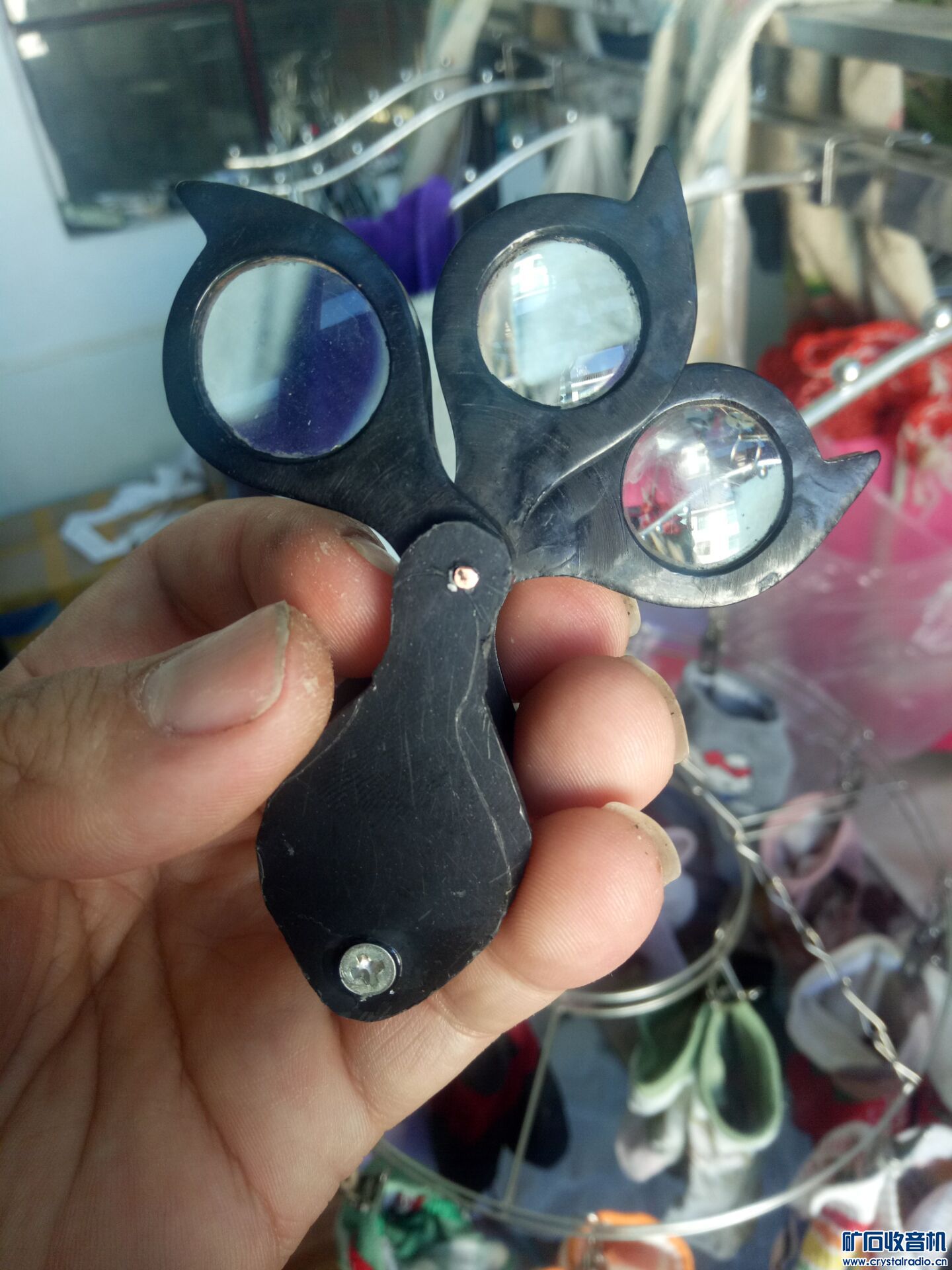

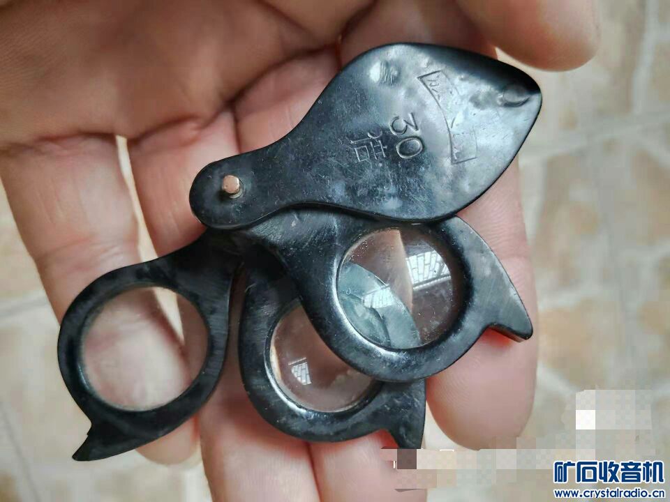

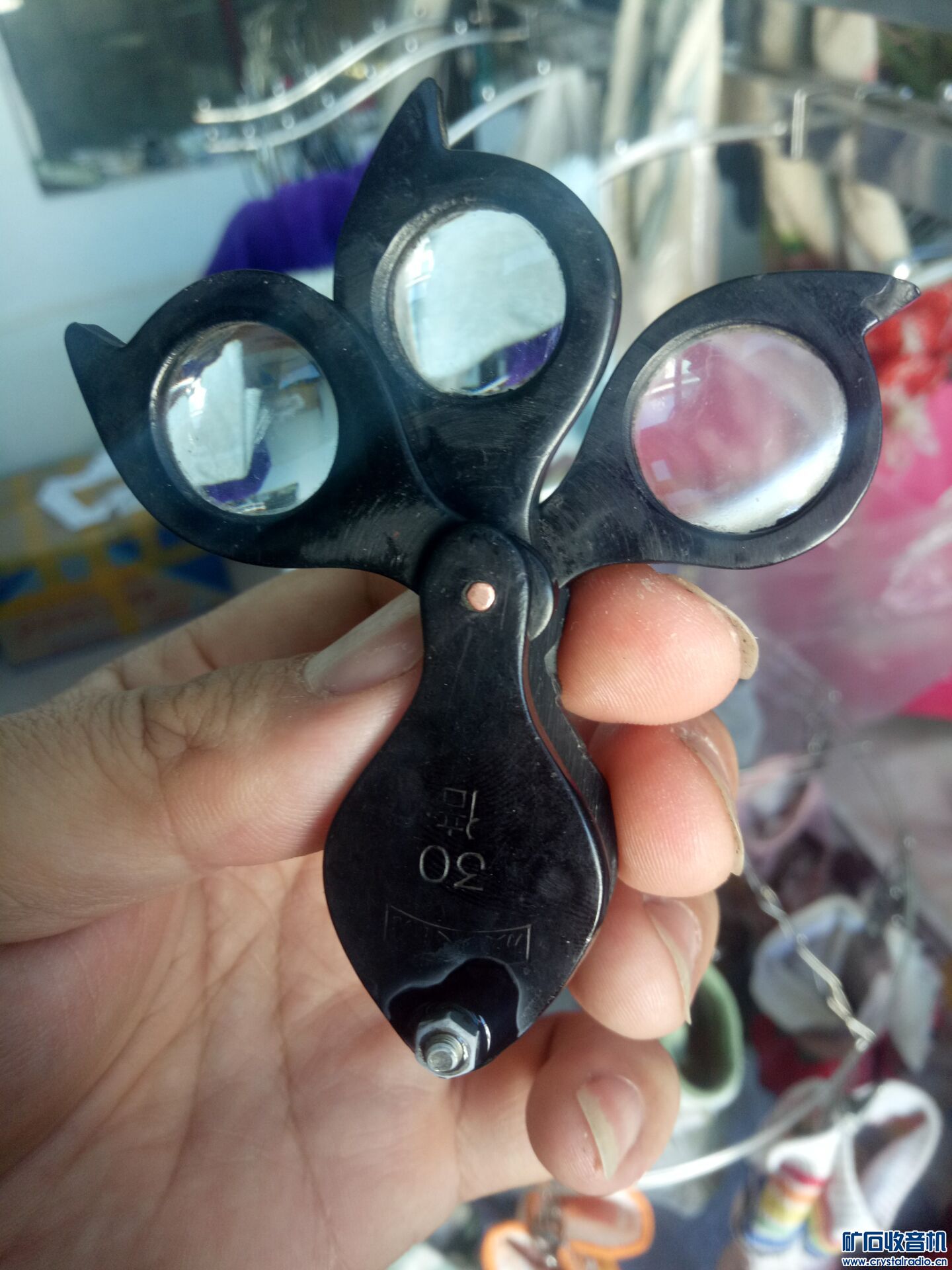

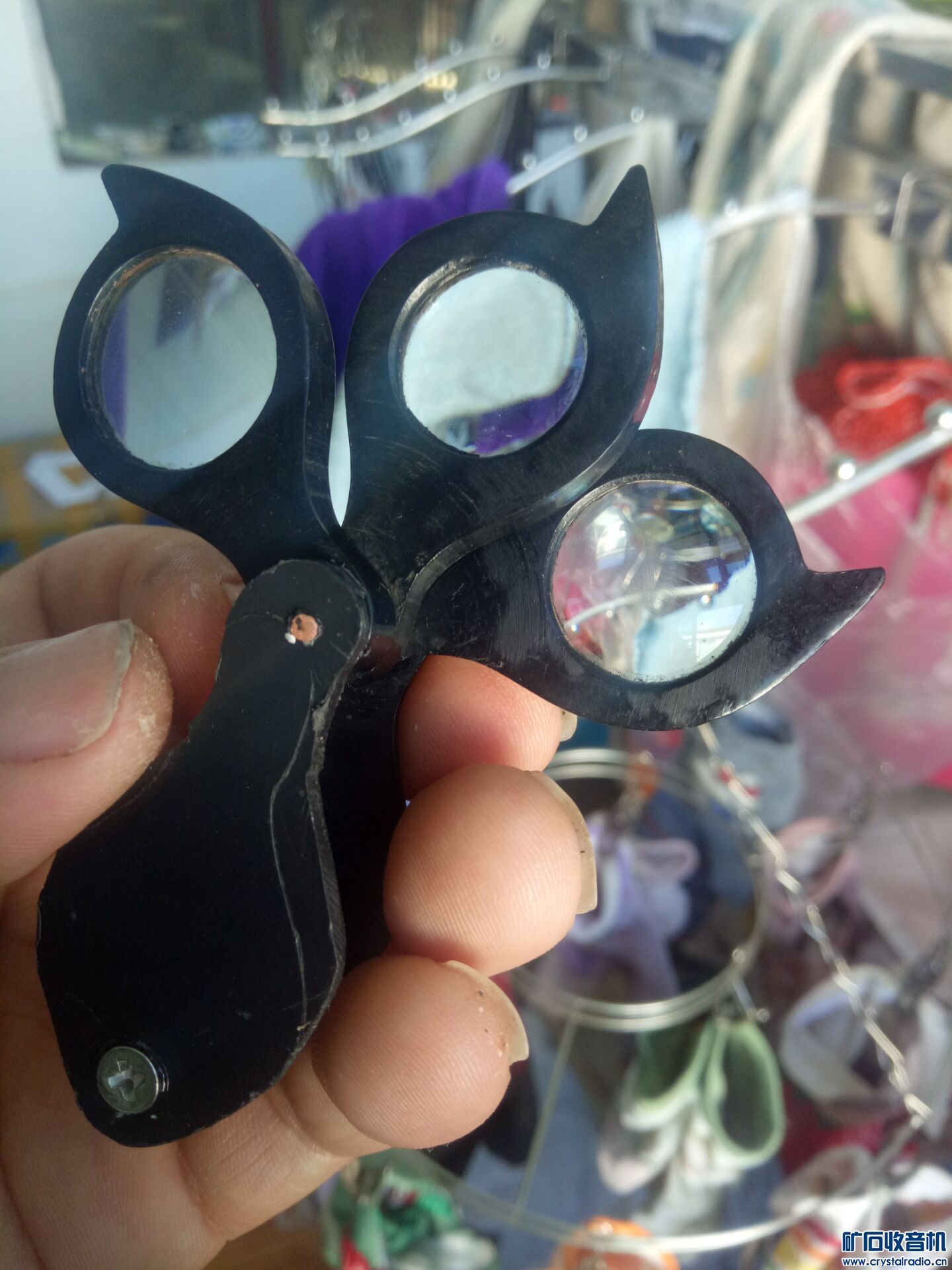

小时候玩过一种放大镜,它有三个镜片,支架是绿色的那种。
那个时候物资缺乏呀,放大镜也是稀罕物品。印象中小时候玩那个没有标注放大倍数,只标了”放大镜”三个字。
我一直很疑惑,为什么要生产这样的放大镜?它的用途是什么?三个镜片叠加难道有更高的放大倍数?
直到上技校后,学了一点光学基础知识后才知道,多个镜片叠加,缩短了焦距,于是提高了放大倍数。这样一来这种放大镜就有多种放大倍数了,单个镜片,焦距25厘米,放大倍数10倍,1和2或2和3,焦距约1.7厘米,约15倍放大倍数,三个镜片叠加,焦距不好测量,不过可以根据放大倍数反算出来,焦距为0.625厘米。当然还有1和3叠加,我不知道这种情况的焦距计算方法,放大倍数从略。
我有时候修电器需要用到放大镜,但手里只有一个拆下的望远镜目镜,它的镜筒往往会阻止放大镜靠近物体,有时为了靠近物体,我只好把放大镜反过来用,但有时仍有阻拦,所以不太好用。
前几天我淘了两个这样的放大镜,一是为了维修有个工具,二是为了怀旧。都有点故障了,有一个还缺失了挡板。拿到手后,先处理了故障,给缺失挡板的那个自制了一个挡板,然后敲好销子。并在销子的四个点点上了一点焊接剂(据说是改进型502),这种做法用于出售的物件,不推荐,因为影响了美观,但自用的东西还行。
