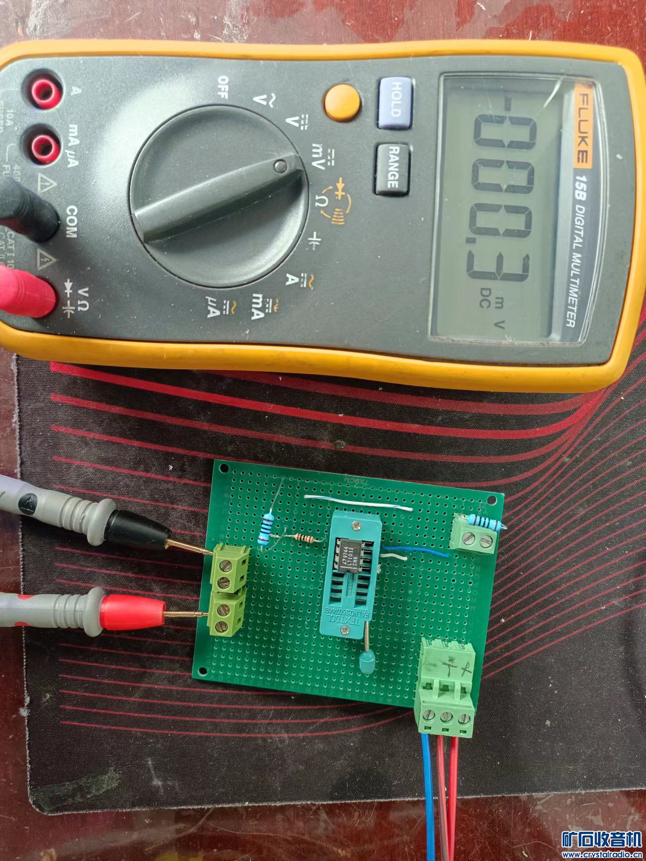

op07运放更换
发表于 2022-12-14 20:55:48 | 显示全部楼层
你这图上的运放 看印字感觉就不太好 , 去立创之类的正规渠道去买吧,

谢谢,看来芯片tb买拆机的还行,照片上的都是过去买的,越看越没谱,立创op07价格1元多,其他的贵多了。

高端的运放本身就是特别贵的 , 或者说 它本身就是那个价, 淘宝随便拿低端货冒充的 才那么便宜 。
包括很便宜的LM358 ,淘宝上也有假货 ,指标都不对。
运放的 Vos等指标 有一些典型测试电路 , 可以搭建一个测试电路 。
发一个我NNN年前自己测试的:
以及带宽测试:
JRC4558 ----实测 3.03M----标称 3M
TL072 ----实测3.00M   3M
国产LM358 ----实测815K----标称 1M
进口LM358 ----实测970K----标称 1M
OPA2227 ----实测7.1M ----标称 8M
TL082 ----实测2.85M----标称 3M
摩托罗拉T4558CP1 ----实测5.3M----标称 未知
假5532----实测3.3M----正品的标称10M
对手头运放专门做了失调电压测量,电压接反烧了一个运放,测试中烧了一个,总体感觉还行维修更换管件一定要简单测量参数,更换运放简单手动吸锡器手工差拆坏了一个运放。
op07管子好像筛选过的一样在典型值和极值间偏上,最好的是op27G.都小于典型值,中间不留的TL1012,离散性有点大。
