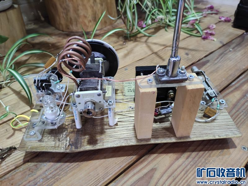

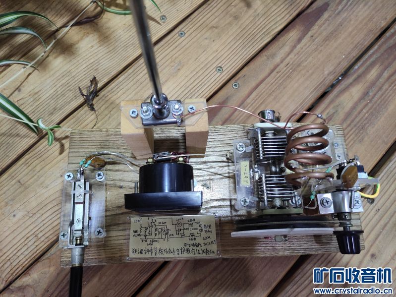

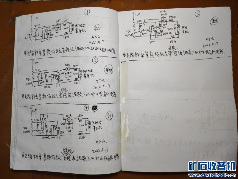

电路图早些日子就画出来了,近几天才试验了样机,效果不错,感兴趣的矿友一起探讨交流~~
下面是电路图 线圈是直径4mm的铜管绕4圈电感0.25uH,几个电路效果都不错
试验的样机是电路图4
耳机是低阻舌簧耳机,在我这只有阳台窗户有FM信号能收到2个台,最响的台有1ua的电流,另一个刚好能听清内容,选择性不太尖锐

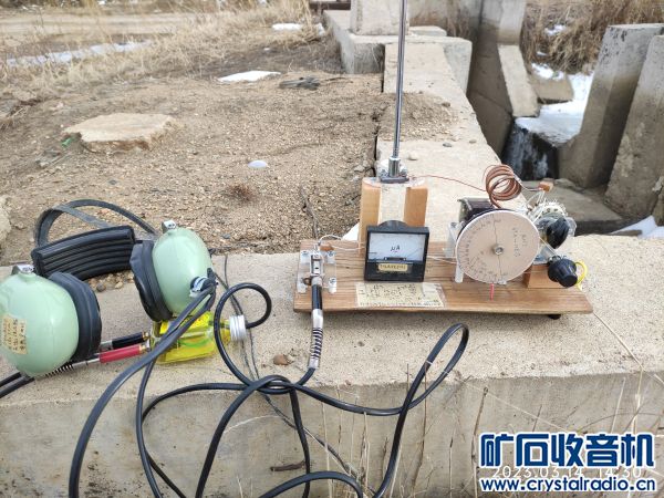

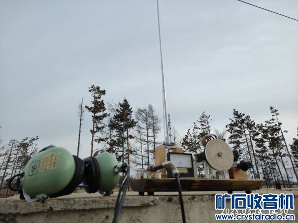

 楼主| 发表于 2023-3-18 19:37:14 | 显示全部楼层
此矿机拿到我们当地的FM发射塔去试听了,效果很好,
