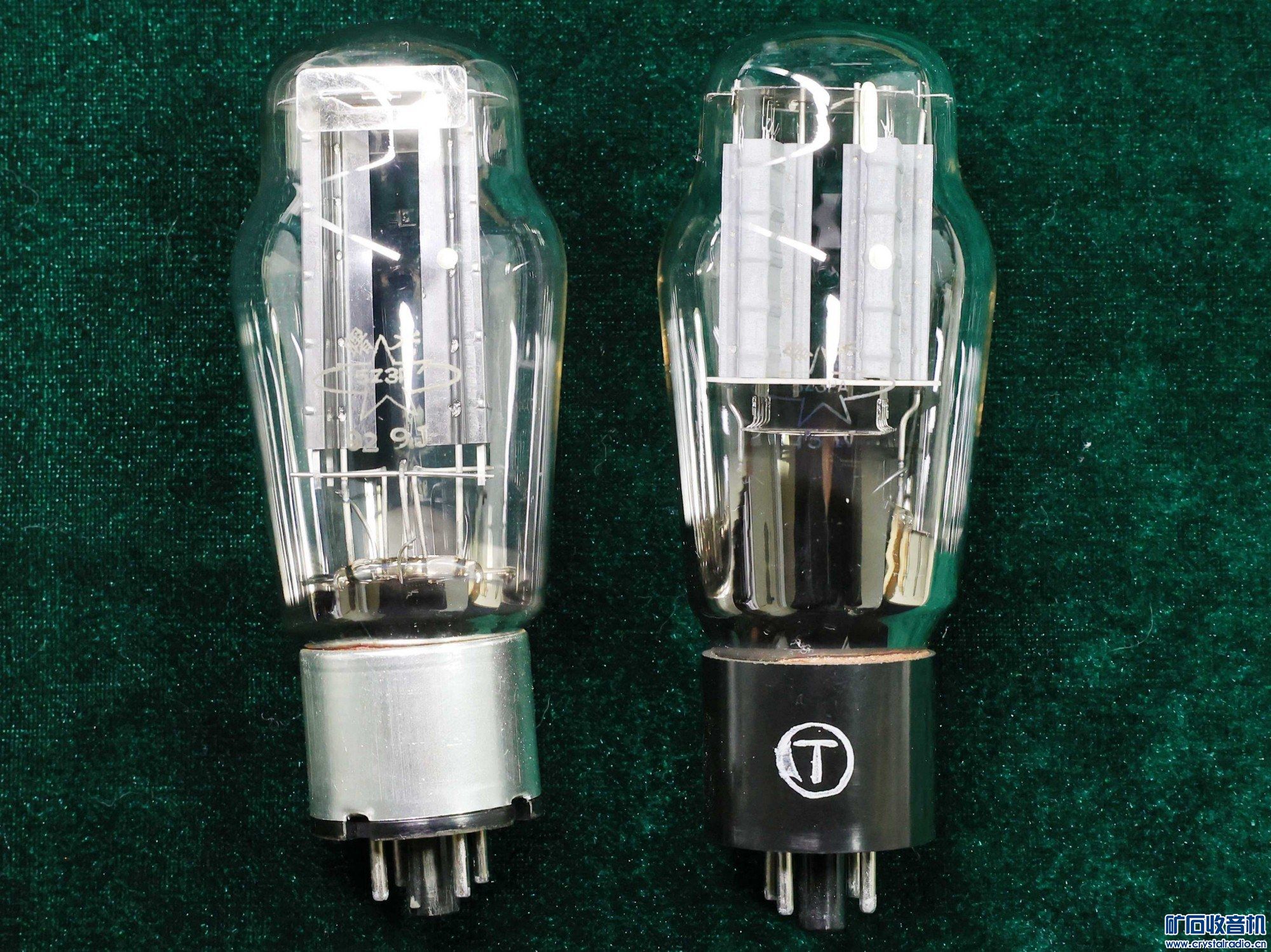

来看看两只曙光5Z3P的区别
发表于 2022-12-5 16:14:17 | 显示全部楼层 |阅读模式

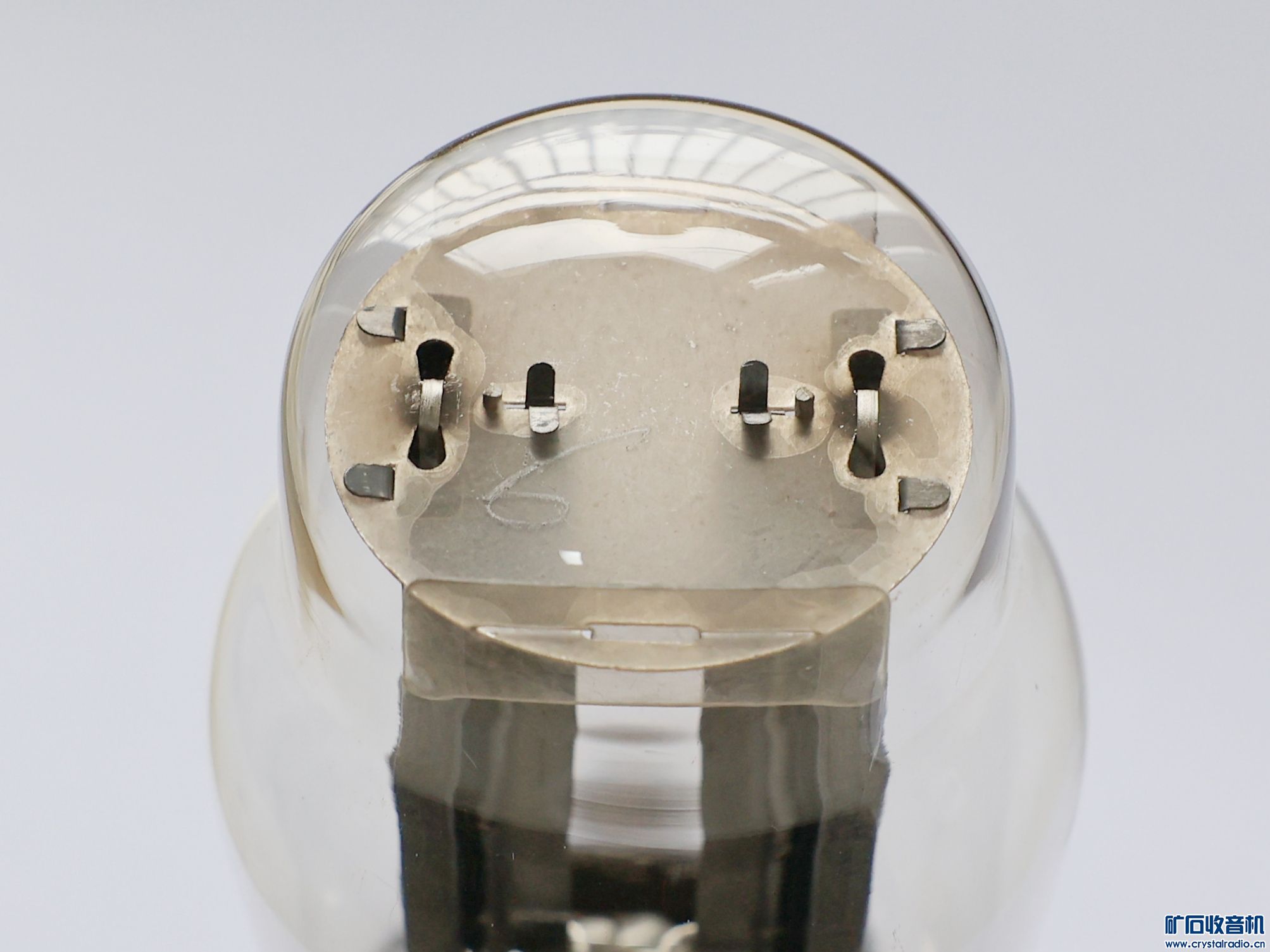

左5Z3P,右5Z3PA
左5Z3P,右5Z3PA
9I3A8377_副本.jpg 9I3A8378_副本.jpg 9I3A8379_副本.jpg 9I3A8380_副本.jpg 9I3A8381_副本.jpg 9I3A8382_副本.jpg 9I3A8383_副本.jpg 9I3A8384_副本.jpg 9I3A8385_副本.jpg 9I3A8386_副本.jpg 9I3A8387_副本.jpg 9I3A8388_副本.jpg 9I3A8389_副本.jpg 9I3A8391_副本.jpg 9I3A8392_副本.jpg

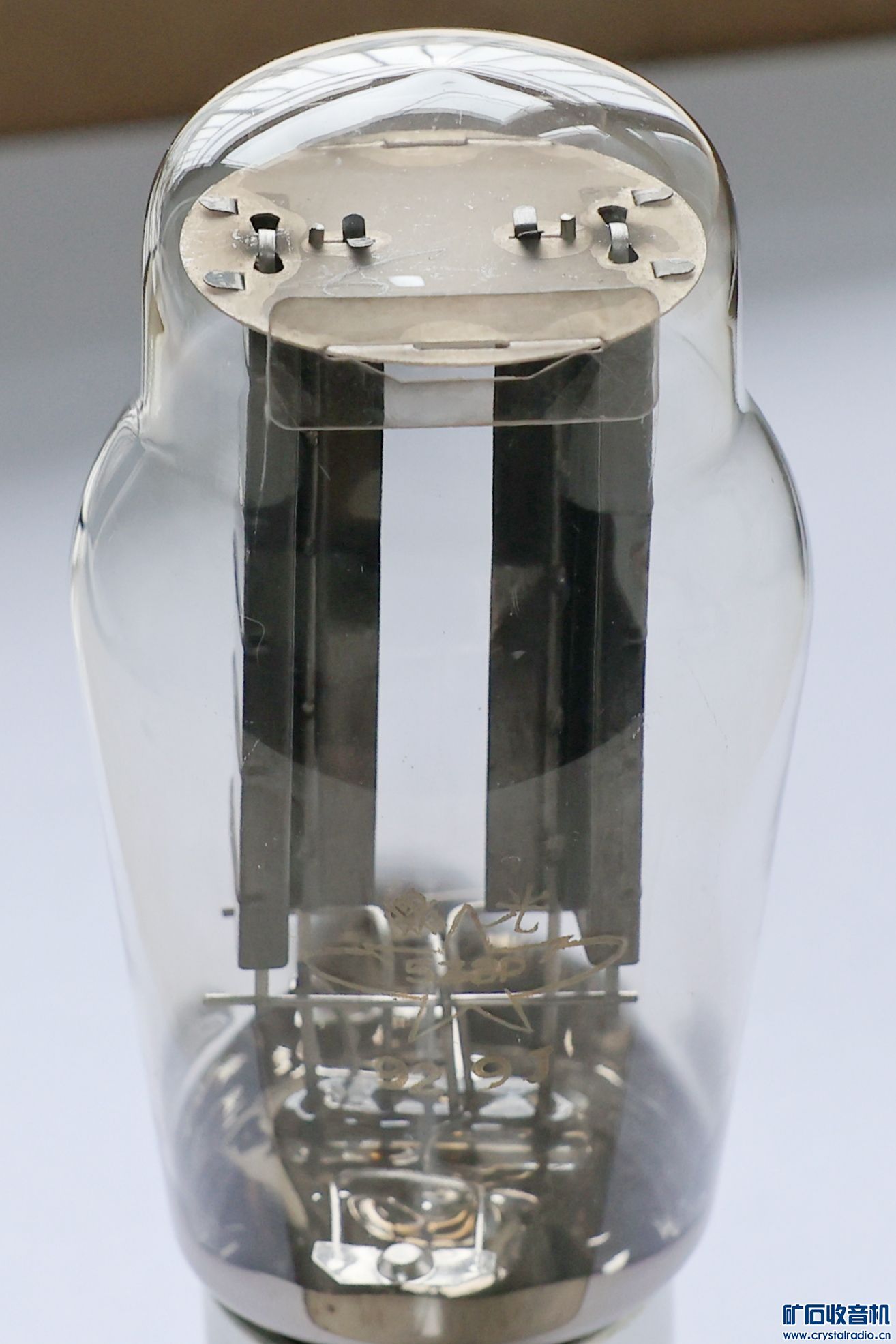

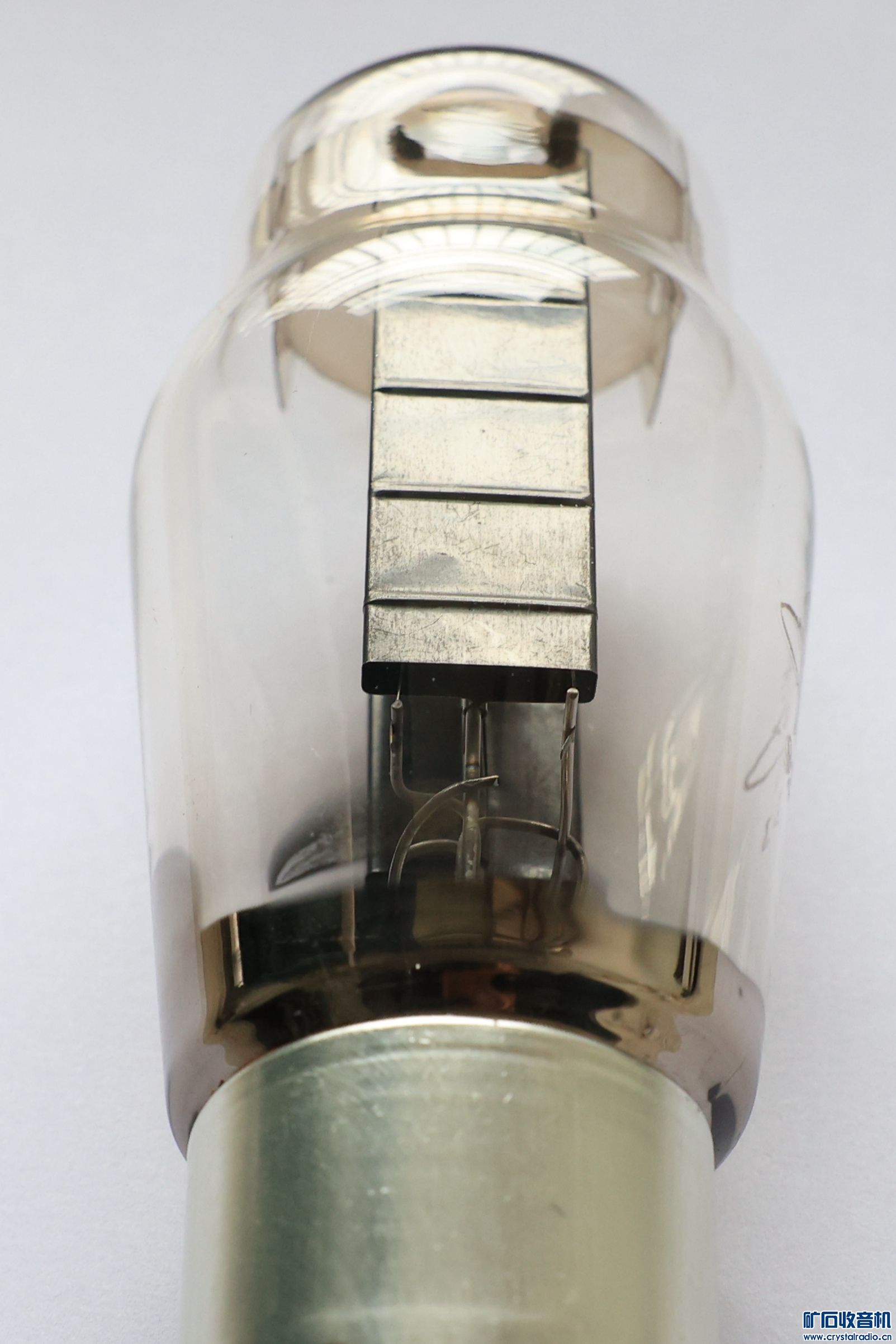

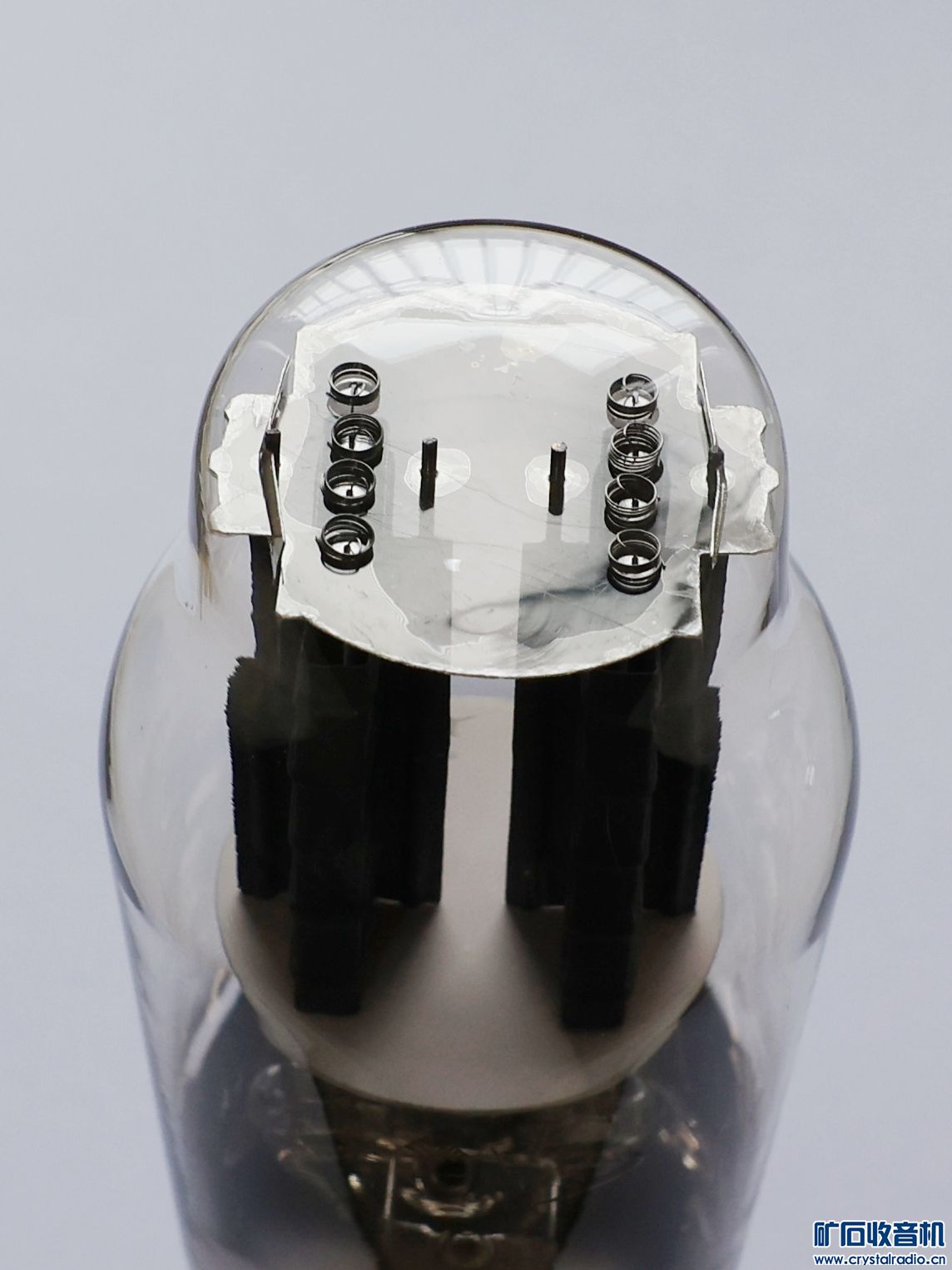

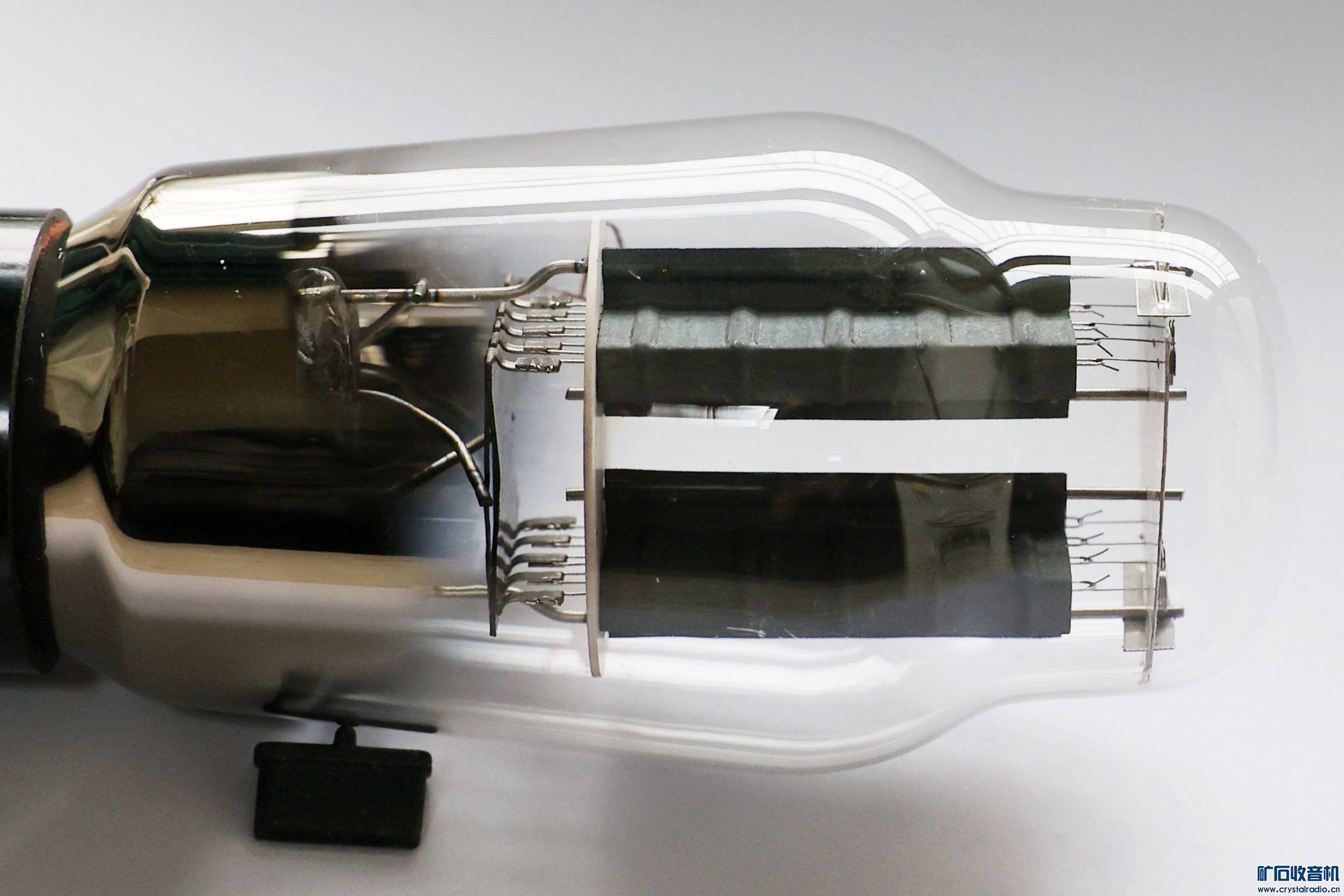

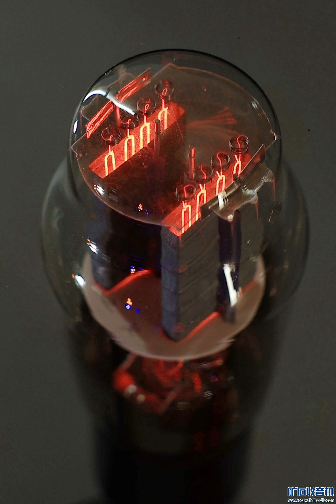

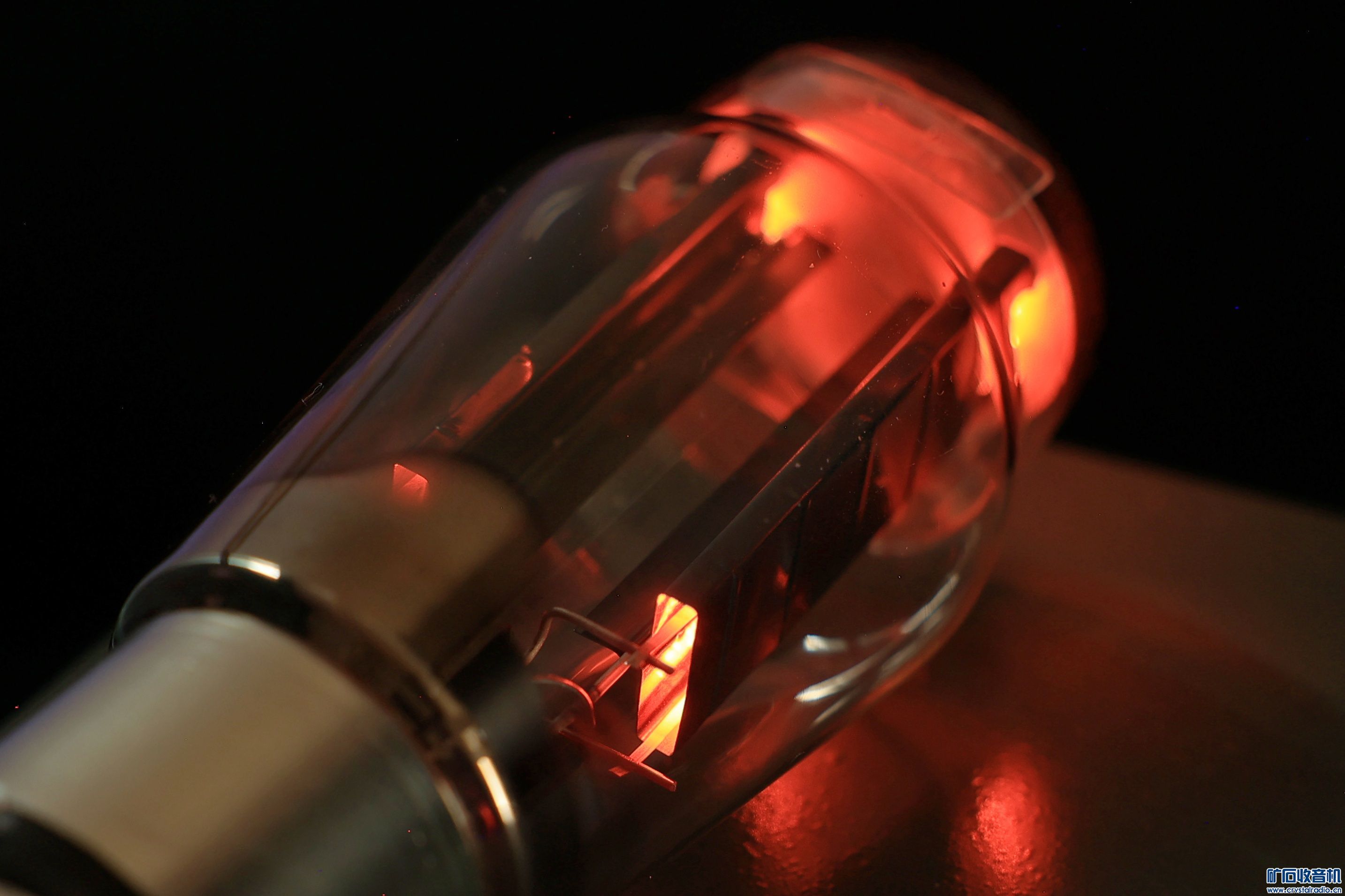

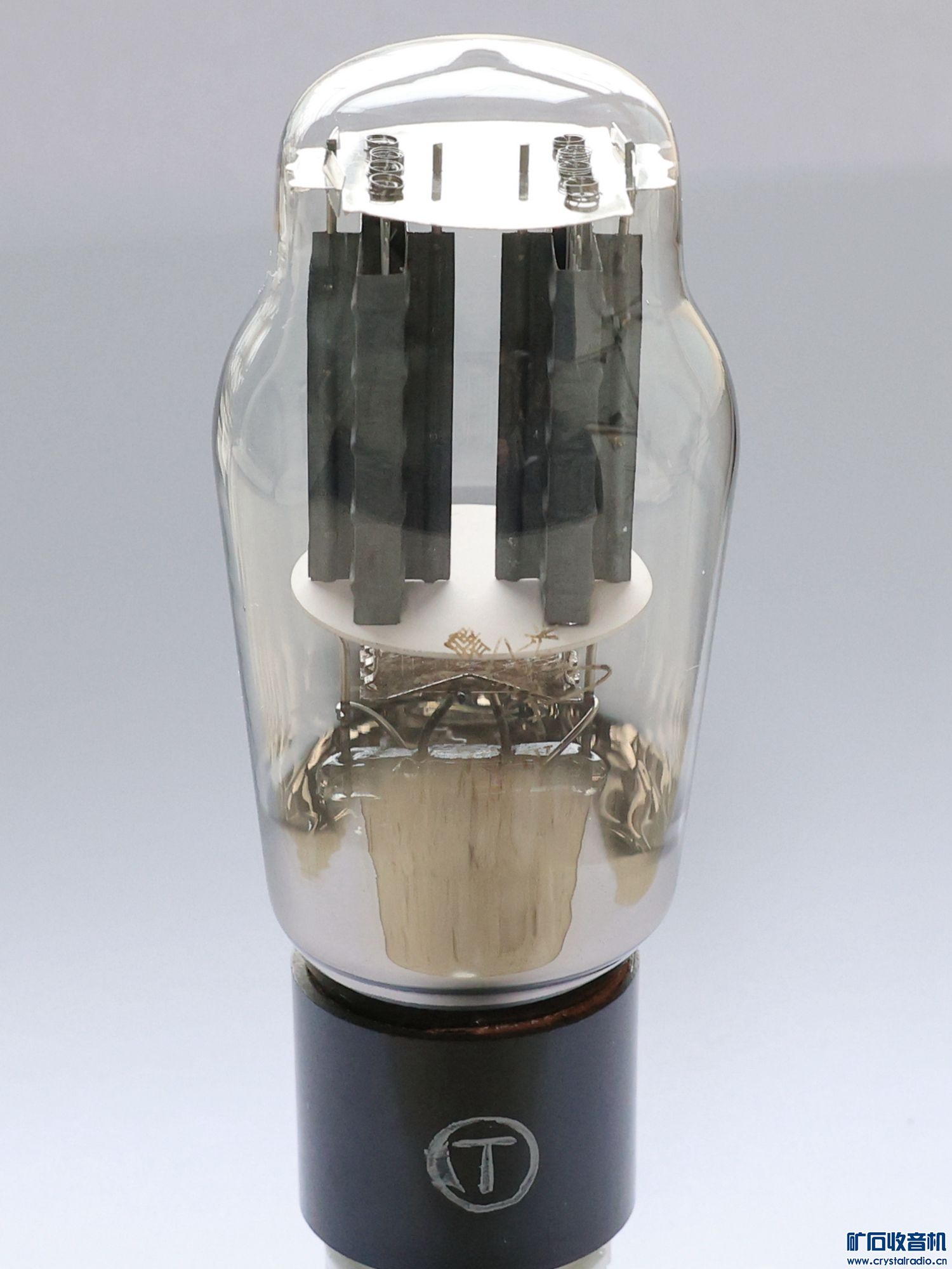

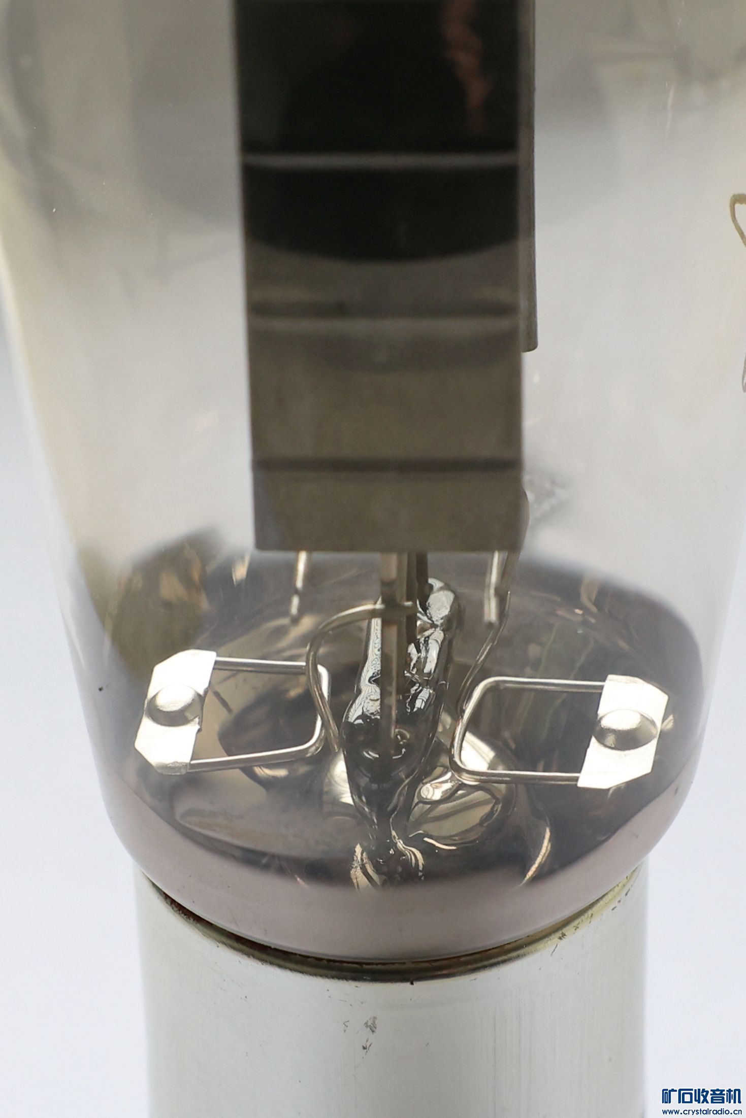

搞不懂5Z3P为什么要衍生出那么多型号,网上一查有5Z3P、5Z3PA、5Z3PT、5Z3PAT
5Z3PA阳极长度只有5Z3P的三分之二左右
5Z3P阳极是黑色有金属光泽,5Z3PA阳极是暗灰色无光泽
5Z3P结构明显比5Z3PA简单
两者灯丝结构完全不同

据说5Z3PA排丝的好
发表于 2022-12-5 21:41:54 | 显示全部楼层
盘丝的很少见

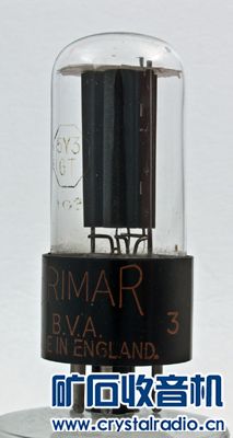

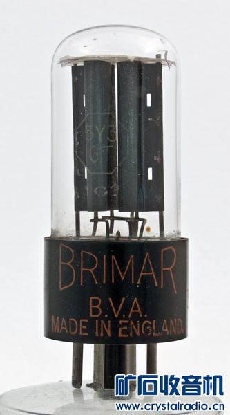

这两种管子都是由南京电子管厂传授出来的技术。后面由曙光厂生产 。5Z3PAT 只有南京和曙光有能力生产。
5Z3P 是典型的仿制美国技术 这种结构是来自我国早期仿制美国80电子管美国5Y3GT 电子管,这种结构最简单 成品率最高。大部分都是这种的。

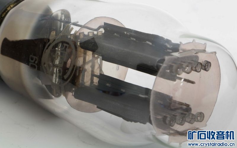

5Z3PAT 是苏联技术。仿制苏联5U3C  ,同类型整流管没见过美国用这种结构。这种结构耐压高 不易打火。
我国还仿过美国的 5U4G   这种结构的,不过这种的因为成品率低  南京电子管厂只生产了一段时间就没有生产了。
