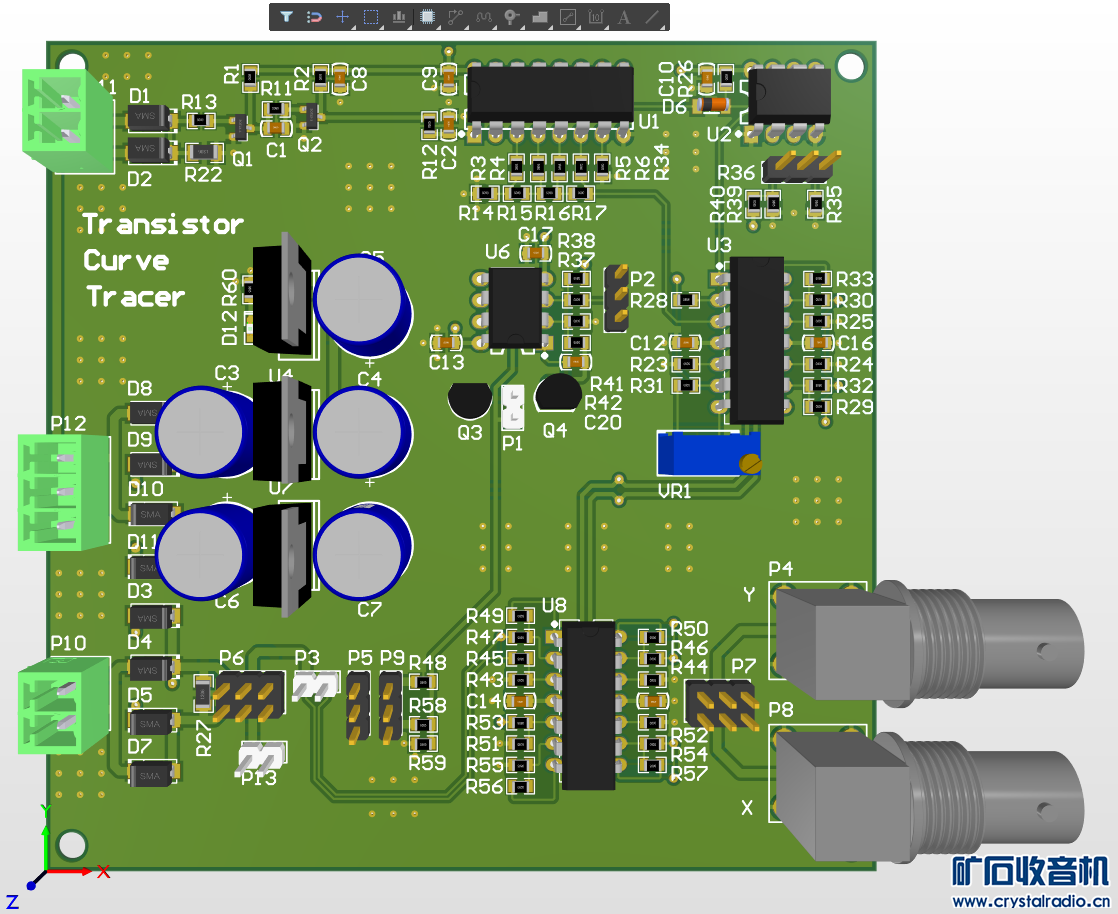

        家里的图示仪太大,不方便携带,有时候想测下管子都没法,做个便携式的板子,利用公司的示波器来测试。板子只能测试中小功率的双极性管,场管,CE扫描电压最高只到18v左右,阶梯数1-10阶可调。

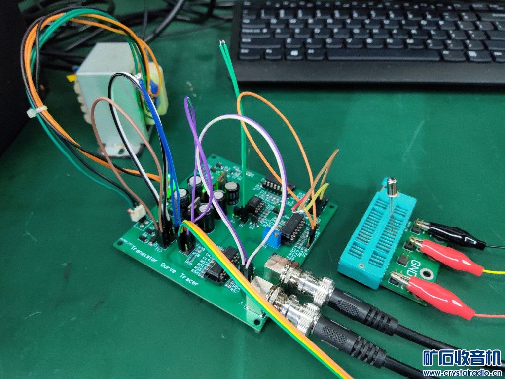

 楼主| 发表于 2022-12-11 22:14:58 | 显示全部楼层
        板子回来了,不过又喊居家,材料都在公司焊不成。
 楼主| 发表于 2022-12-13 20:34:52 | 显示全部楼层
        焊了一张板子,上电试机,+-12v正常,+5v正常,运放输出有16阶波形,输出电压调到2v。明天继续把其他的接好,看看能不能接上示波器看下效果如何?

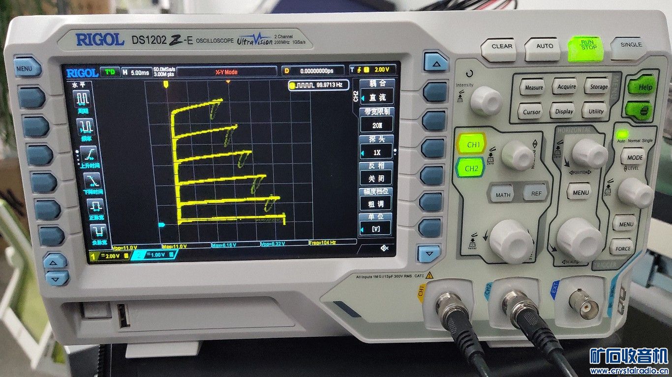

 楼主| 发表于 2022-12-14 15:42:37 | 显示全部楼层
        今天焊完了,简单试一下,阶数给到5阶,Ib电流100ua,ce扫描电压11v,限流电阻200欧姆,第1张曲线是正常管子的,第2张曲线管子的耐压就不行翘起来了,第3张曲线管子的Ice就太大了。这个东西还是有点用的,至少可以判断下管子性能好坏。
 楼主| 发表于 2022-12-15 10:30:24 | 显示全部楼层
+-12v的运放供电电压给低了,Vce扫描电压被压缩了,要换+-15v的三端稳压,
