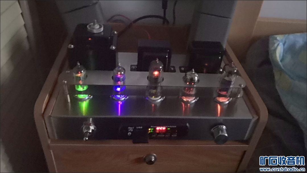

买一个蓝牙带MP3插卡播放器模块,加在电子管收音机拾音插口上。音源也有了,手机也可通过蓝牙播放音乐了。我就是这样的,没见声音小的问题。实在嫌声音小只有加一个前级放大器了。
