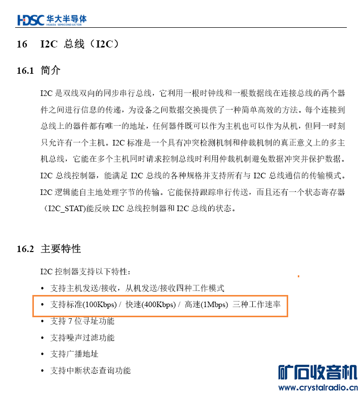

用模拟的i2c完全跑通了,硬件的i2c有缺陷,跑ssb数据量太多,总线返回参数出错,模拟i2c跑ssb参数200K速率用时大概3秒钟。

不一定是缺陷,是不是硬件速率太高了?
用的什么MCU啊?

我在用小华的32位MCU,其IIC速率都是可以配置的。
