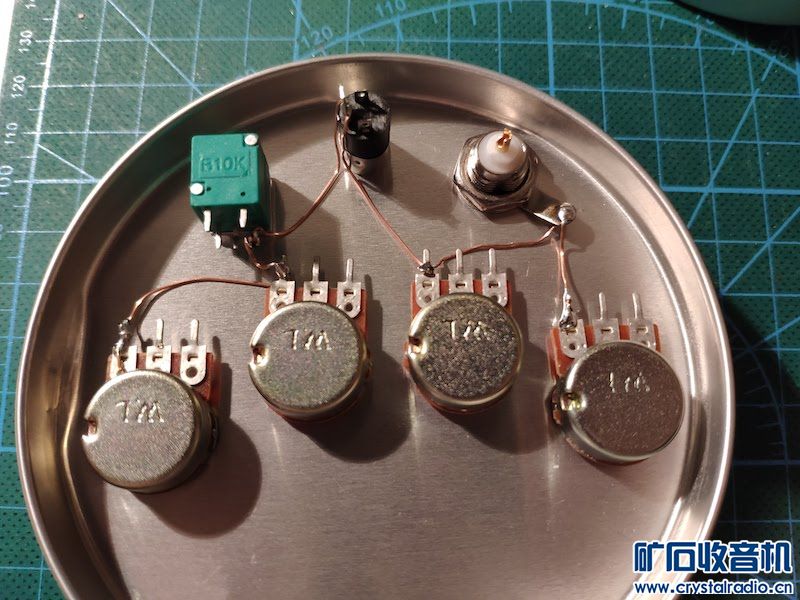

记得是用的BD6CR提供的电路。装在一个金属圆盒子里,用电位器、插座来做骨架,搭焊完成。

 楼主| 发表于 2022-12-3 22:53:01 | 显示全部楼层
原图中用的是可变电容,制作中改成了变容二极管(两个电位器一个粗调、一个精调)。
发表于 2022-12-3 23:16:34 | 显示全部楼层
和普通收音机比较,效果如何?
发表于 2022-12-3 23:38:37 | 显示全部楼层
 楼主| 发表于 2022-12-4 00:02:21 | 显示全部楼层
dianzig 发表于 2022-12-3 23:16
和普通收音机比较,效果如何?
强台效果很好,弱台需要仔细调整再生点。如果调得合适,能收到业余无线电的CW通联。
