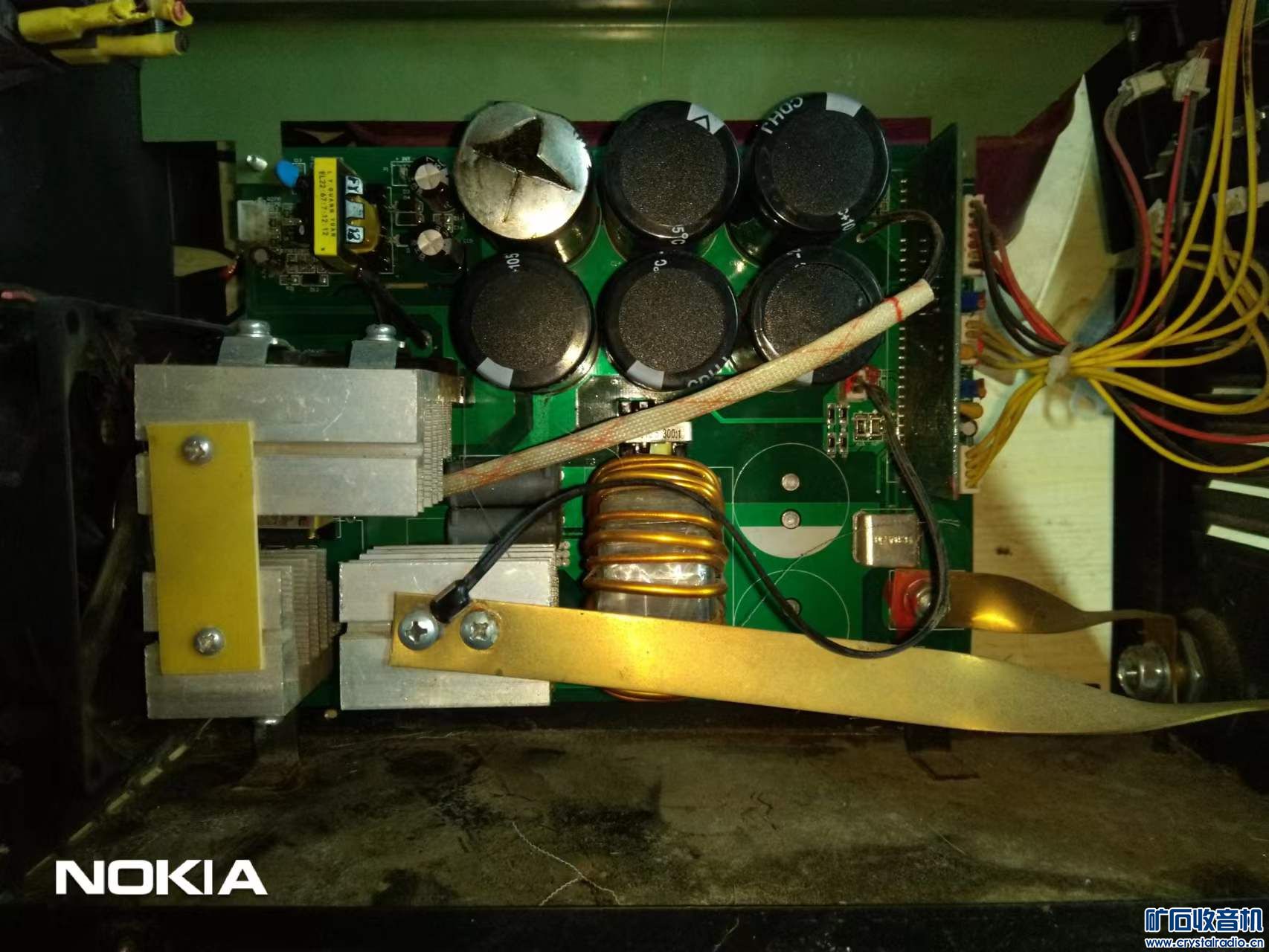

今天捡了一台剪线单板机
目测电容爆头一个 表测方桥击穿了 场管正常

这玩意谈不上捡宝,新的也非常便宜
