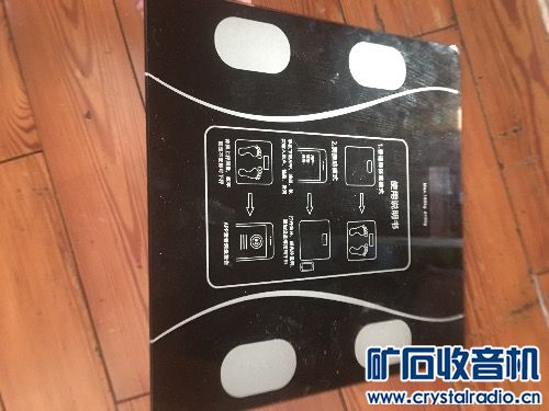

发表于 2022-12-3 15:13:54 来自手机 | 显示全部楼层 |阅读模式
后面有个开机键,也许是复位键,按了一下,然后屏幕这样亮了几秒钟就灭了,重新再按,又亮了几秒钟就灭了,是芯片坏了吗?

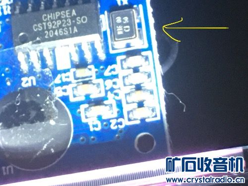

 楼主| 发表于 2022-12-3 15:19:54 来自手机 | 显示全部楼层
芯片是shipsea2046,网上也没搜到,换不了芯片就废了吧?

 楼主| 发表于 2022-12-3 15:23:29 来自手机 | 显示全部楼层
旁边这个小铝盒是什么

发表于 2022-12-3 15:43:59 | 显示全部楼层
估计电源部分出问题了
发表于 2022-12-3 15:50:58 | 显示全部楼层
这东西几乎没修的价值,而且也无从下手修。
发表于 2022-12-3 16:08:06 | 显示全部楼层
电池没电了吧?
 楼主| 发表于 2022-12-3 16:27:02 来自手机 | 显示全部楼层
是新电池,满血,电池仓也是很干净,没有锈迹
发表于 2022-12-3 16:27:20 | 显示全部楼层
大概率电池没电了,装上电池,在线测试电池电压。我家里用灯遥控器,用2032,用表测正常3V,按上没反应,试了几个都这样,最后拆开外壳,在线测试电压,发现电压很低肯本不行。买新电池换上就可以。我原来的电池内阻大,用不了,也就是没有多少容量了,但开路电压还正常。
还有这种秤应该都有省电功能的,你不称重,它就自动关机了吧!
发表于 2022-12-3 16:36:22 | 显示全部楼层
新的不等于好的,最好带载测压。家里有一按摩脚的遥控器使用2032,换上自己买的几只都不行(按几下就不亮了),找了一块可充锂电池绑在外面很好用。
发表于 2022-12-3 16:44:19 | 显示全部楼层
体重称你不站上去过几秒就自动关了。
发表于 2022-12-3 16:44:24 | 显示全部楼层
它亮的时候你抓紧站上去试试,看能不能称重,站上去还是要熄灭,那就是坏了。扔了吧。
有一台,2节7号电池,正常。这东西就是显示几秒后灭。
发表于 2022-12-3 16:47:02 | 显示全部楼层
我记得这种称一般没有开关,使用前先压它一下,它就亮了,站上去就可以称重了。
