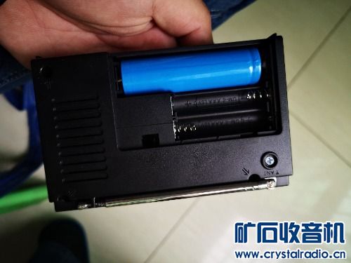

DSP收音机接收效果还勉强说得过去,音量大,音质难说,能换电池耗电量可以不在乎。据说拓响壳体模具精度不行,导致调谐手感极差,而且刻度盘和指示窗离太远,多种不合理集中到它一个上边了。

评价一部收音机优劣,难道仅仅有灵敏度和音质这两项?况且按楼主的说法,这不拓响收音机中波、短波的灵敏度也就勉强凑合,并不算好。目前国产的廉价DSP集成块,本身性能都是很不错的,然而一些收音机整机厂的粗制滥造却毁了DSP收音机,为了缩小袖珍收音机体积以及方便线路板布局,把中波磁棒夹在喇叭和电池中间的,磁棒斜向安装的,FM拉杆天线使用30cm小天线以及插卡播放器不设置FM拉杆天线,近年这类收音机真的不少。
除了灵敏度和音质,外观样式,长宽比,调谐手感是否良好,调谐指针是否醒目、准确,电池是否耐用,都是要考虑的因素。单凭指针和刻度盘字符这一项,在功能和价格相近的收音机中选择,完全没有购买这款收音机的理由,且据说这款收音机调谐手感不好。再说电池,一节18650电池在DSP收音机上不算耐用,声音大、耗电量也大的收音机兼容7号干电池就更鸡肋,干电池更不耐用而且用不起。就电池耐用程度来说,充一次电可以在最大音量下连续16小时使用是硬指标,人每天睡觉8小时,睡觉时给电池充电,不睡觉时连续16小时收听广播的用户并不少,两节18650锂电池并联可以满足此要求,两节容量2500以上的5号镍氢电池串联同样满足此要求,但是拓响收音机的这种兼容供电方案不大可能满足。差不多的价钱,辉邦/破冰者或者Kaide比这强多了。
