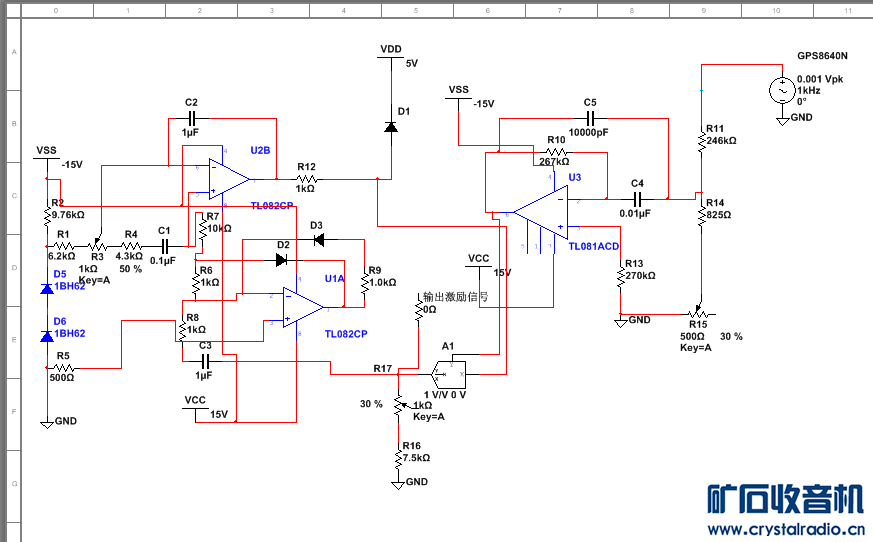

有一台故障交流毫欧表,基本了解毫欧表采样电路、激励电路和交流电压变直流电路工作原理图,现在知道故障是电阻测量转换档位变换阻值表头读数无变化,档位变化,读数保留等按键有变化,在表头输入点注入电压表头能准确显示电压值,逻辑电路部分未抄板,估计大概率是模拟电路故障,准备装机加电查找具体故障点,本人业余爱好无线电也是小白,对维修更是新手,论坛也关注电器维修,注入信号检查放大器输出情况,运放+-输入电压不能太大否则有问题等等,请教论坛各位老师如何安全检查,谢谢
相关电路原理图
电压采样电路
电压采样电路
电压采样电路
激励电路电流采样电路
激励电路电流采样电路
激励电路电流采样电路

运放更换采样信号传递到表头有测量阻值读数,末数1位不显示,有接触不良,显示不显示采样数据归零,估计5V供电问题,线路有短路或断路,回头再查。
 楼主| 发表于 2022-12-7 16:41:21 | 显示全部楼层
未理解各个板块功能前,以为没有激励电流,实际有接线测量方法不对,还以为屁股后输出是稳压基准电压输出,实际是采样信号相敏检波后到表头的输出信号,这个表没有图纸,找不到说明书,分立元器件可玩性比较高,给出了一排六孔基座分别为基准信号方波移相转换正弦波,采样信号,正弦波移相信号,接地,给出了一排2孔,基座信号方波,敏检波经运放输出到表头信号,知道原理很方便查找故障。
