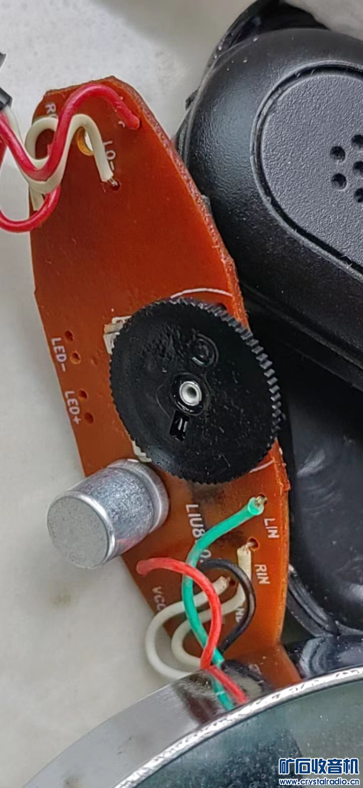

网购一果唯电脑音响,不但外接线短,而且接驳电脑后发现音量开到一半就吵杂无比,想打开带电位器的小塑料盒子还不知道如何下手?

不就是跟这一路货色的吗? ,刚才换了一条长输入线和USB电源线,仍然使用电脑5V,还是开到一半失真极大,找了个手机电源接上,居然全然好转,不管音量开多大都不失真,看来还是给8002供电不足引起。

看插销不是USB5V供电?别开大音量了,有的主板供不上电。

 楼主| 发表于 2022-12-4 12:22:35 | 显示全部楼层
打开看看里面是什么鬼

发表于 2022-12-4 16:29:23 | 显示全部楼层
这音箱插电脑后置usb口有一个好处,就是关机后会断电,如果外接电源不会断电,有交流声
发表于 2022-12-4 17:02:42 | 显示全部楼层
好劣质的电位器
发表于 2022-12-4 17:20:41 | 显示全部楼层
8002要多少电流,这是板子问题,这么小块板子,连个声道并在一起,还有劣质碳膜电位器也挤在一起,不会有噪才怪了。
想搞一下的自己设计个板子,利用下原先的两粒8002 按进音箱里会好些
发表于 2022-12-4 17:24:06 | 显示全部楼层
看图里那个固态电容,估计也好不到哪去,换个大点的电解也许会好些
其实8002用3V的就够了,可以连带用普通1A的手机小充电器,按在另外一个箱体里,再添颗低压稳压三端,共轭电感什么的,立刻成金品,不过用锂电供电也不会差
