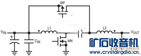

平常的四象限可控电压源输出,通常是用OCL直流功放+正负双电源供电才能实现,并且是线性放大,功耗会很大。
但LT8710却能用单电源并且是开关方式实现
上图显示了这种4象限转换器的基本连接和组件
NFET (MN)和PFET (MP)之间在反相以及恒定开关频率工作。电流模式控制(图中未显示)在需要时用来调制MN的占空比。
如果我们假定,该电路以固定频率工作,那么MN接通时间的占空比可以计算如下:
从这个等式中可以清楚地看出,在VIN电压为正时,输出电压VOUT可以为正(最高为VIN)或负(仅受实际DC因素的限制),也可以为0V.
实际上,0V输出电平并没什么特殊之处,因为在这个工作点上,该转换器DC的占空比为50%.
无论输出电压是什么极性,该转换器的输出都可以吸收或提供电流,从而使这个电路成为真正以4象限工作的拓扑。
用分立元件,怎样可以做出来?
