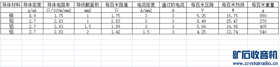

很多人都知道,风扇,水泵等电器的电机如果是铝线电机,就容易发热,不经用。因此认为铝线肯定不如铜线。
但是,在电力行业,远距离输电的架空电网,几乎全是铝线,难道是国家电网这种垄断性企业为了节约成本而偷工减料?当然不是,事实上,远距离输电的架空电网使用铝线,不仅线路成本低,而且输电效率更高。
算一下就知道了,见下表。
按100米长度算,
截面积1.0平方毫米的铜线阻值是1.75欧姆。当电流是3A时,单根的线路损耗是15.75W。单根铜线的重量是890克。
截面积1.5平方毫米的铝线阻值是1.89欧姆。当电流是3A时,单根的线路损耗是16.98W。单根铜线的重量是405克。
截面积2.0平方毫米的铝线阻值是1.42欧姆。当电流是3A时,单根的线路损耗是12.74W。单根铜线的重量是540克。
当用截面积是铜线2倍的铝线代替铜线时,通过相同的电流,线路损耗减少约20%,而线路重量减轻约40%,相同重量的铝的价格只有铜的1/3,总的线路造价会下降80%。
既然这么好,为什么家里的插座和照明线路不用铝线呢?主要是因为铝线与开关插头连接时的接头不好处理,很容易氧化,导致接触电阻增加,引起局部发热损坏。如果能解决这个问题,铝线也是很好的选择。
电机厂家如果用更粗的铝线替换铜线来绕电机,保证圈数不变的话,其实不仅成本更低,电机发热也会更小,更经用。那些不经用的铝线电机,要么是铝线没有加粗,要么是接头没有处理好。
发表于 2022-12-1 15:31:53 | 显示全部楼层
输电线路用铝线,第一,轻,高压线路都是架空中间的距离远,如果用铜线自身的重量就可能会拉断。第二,为了减少线路损耗,都是提高电压,电流比较小,所以铝线的电阻影响就小很多。电器方面一般有体积要求,所以铝线的缺点就暴露了,所以非高压电路的用线一般都用铜线。

改革开放之前就有铝线电机,比如大连电机厂等,质量是没有问题的,不怕铝线,就怕铝线细
铝线用作家装也是可以的,但要用适合铝线的接插口,目前的这类东西都是对应铜线的,用铝线效果很差
铝线不耐弯折,所以能移动的线缆绝对不用铜线

大型电力变压器铝线的很多,使用也没有什么问题。
发表于 2022-12-1 13:12:32 | 显示全部楼层
相同粗细的铝电缆应该比铜电缆更重,为什么?因为铝线不耐受力,铝电缆内都是裹钢芯的,叫钢芯铝绞线,70年代我在电缆厂上过班,一根铝电缆里面钢芯要占截面积的一半。

 楼主| 发表于 2022-12-1 14:15:56 | 显示全部楼层
maxge 发表于 2022-12-1 13:12
相同粗细的铝电缆应该比铜电缆更重,为什么?因为铝线不耐受力,铝电缆内都是裹钢芯的,叫钢芯铝绞线,70年 ...
其实铜线抗拉强度也不高,架空电缆如果用铜线,一样要加钢芯。
 楼主| 发表于 2022-12-1 14:24:25 | 显示全部楼层
朽木粪土 发表于 2022-12-1 12:39
家电,及电动工具,有铜线的就绝对不选 铝线的。很多的地方,你能加大线径吗?加大线径还能装得下吗?比如 ...
电动工具的电机要求体积尽量小,功率尽量大,这样铝线显然不如铜线,其他的电机,比如家用电风扇,现在大多数都是铝线电机,专业点的电机厂家会用粗一号的铝线,绕出来的电机一样很经用。还有工业用的电焊机,微波炉的变压器,很多都是铝线的,也很耐用。
