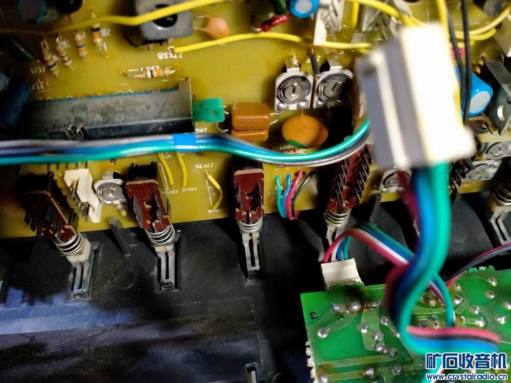

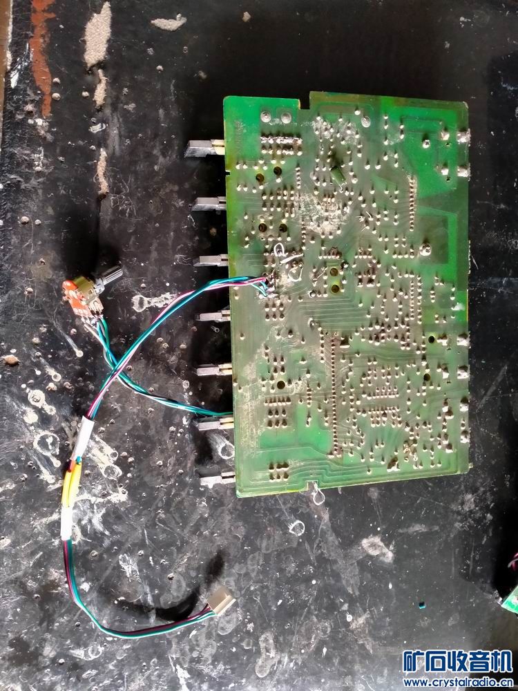

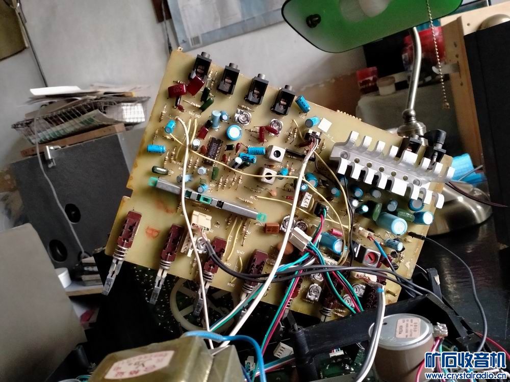

今天修此机,短路输入选择开关(收音录音),去了音量音调板。收音板框架上烫了个孔,以利穿线(收音板到地方的连接线),加了一个交流电源开关。
此机是正真的立体声机器,FM也是。
二〇二二年十一月三十日星期三
遭遇X Q889星球收录机之一
总算响了!后续道来过程。
遭遇X Q889星球收录机之二

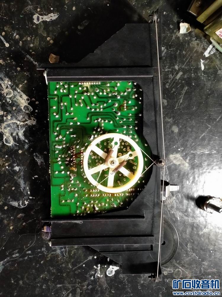

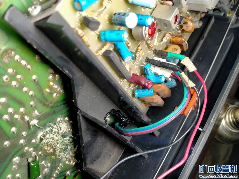

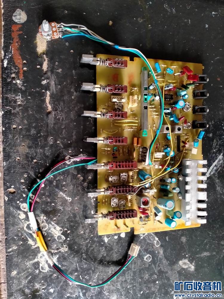

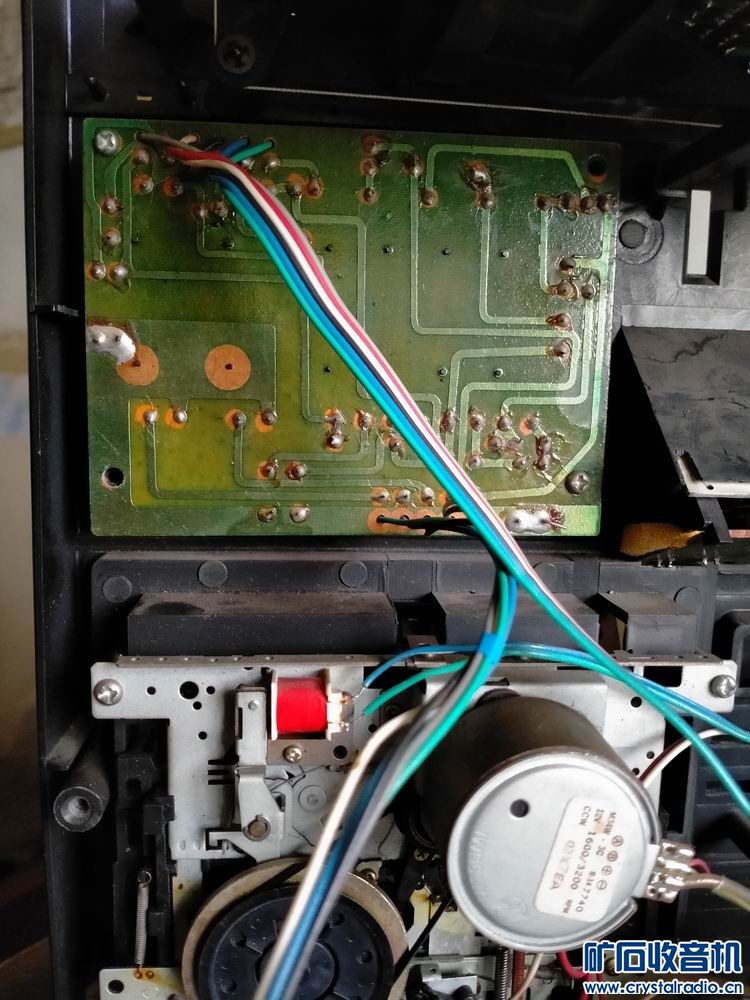

气死师傅,收音板和低频板上下叠装,拆封很难,上下连接排线又短,还反焊的极易拉扯断。正焊后线短连不上,故在框子上烫了个孔。再次拆下后太费劲,只好接长线彻底解决这个问题。
遭遇X Q889星球收录机之三
气死师傅,看不到指针。以为断了,拆下准备修复。结果是颜色太暗淡,窗口太小,导致的看不到。一个滑轮正反向拉线都用,只是个导柱作用。还有个应该用滑轮用成导柱了!调谐轴是塑料的不说晃动还挺大。调谐手轮也是压拨的。调谐困难,再定度无从谈起。
遭遇X Q889星球收录机之四
气死师傅,机芯皮带液化,粘稠的降不去,只好蘸上清机油硬擦。专放音的机芯还加的选曲电路,这是本机的陌生之处,暂时搞不懂。另一个机芯的皮带也是如此。买不下皮带就完了。只起个面板填空作用。
遭遇X Q889星球收录机之五

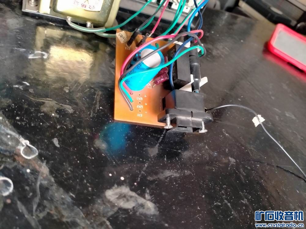

音量音调电位器全部失效,果断用一个新电位器代替。功能开关全部接触不良,果断焊死在收音位置。收音机的波断开关尚能用。加了个交流电源开关。换了个电源指示L E D。

看电路板不错,可换个大点的变压器。
 楼主| 发表于 2022-12-3 17:58:49 | 显示全部楼层

遭遇X Q889星球收录机之六
原先以为是电机与主导轴的传动皮带老化,留下一条做购买时样品,另一条扔了。结果无意中发现是主导轴到走带轮的皮带老化化成泥泥了。又把扔了皮带从垃圾桶找出来,二条都清洗了。又清洗了主导轴和走带轮的皮带轮,配上了皮带。两个机芯的暂停锁片簧帽失效,暂停功能也没了。通电能转,走带,快进,倒带均可就是机械杂音大。电路不行,两卡均不能放音。也可能是选卡电路有问题。选曲电路好坏搞不清.机芯坏了基本上就不能修了,经过这次修理证实了机芯的确不行了,只听收音机吧!

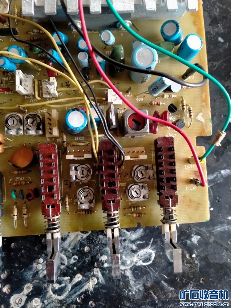

遭遇X Q889星球收录机之七
A卡B卡都响了,连上以前收音机都响了。收官。
A卡B卡因为要倍速复录,用了外置调速可调电阻,每卡两个,共四个都坏了,导致速度异常高。把这四个电位器换了就基本正常了。
A卡是录放卡,TA7668,交流偏磁交流抹音。有一个输出幅度调节可调电阻坏了,索性两个都短了了。原始电路是A可工作时TA7668供电。改成了长供电,以后还应改回来,因为没有选卡开关,全凭信号耦合。输出幅度调节可调电阻坏估计也是起这个作用。
B卡是单放卡,有选曲功能。用的磁头均衡放大器集成电路是C1313,也是B卡工作时才送电。
电源变压器次级电压是14伏,整流输出空载时19伏。两个卡收音机,磁头放大器及选曲,电平显示的供电都是经过单管稳压到12伏的。

 楼主| 发表于 2022-12-10 09:28:48 | 显示全部楼层
逍遥客 发表于 2022-12-9 23:03
这机的电位器是不是这样的?如果是这样的可以修~
不是,电位器滑动面是卧式的。什么样的,都不好买。买下也好不了几天,用的时间也没几天,大部分时间是闲置的。所以什么容易买到用什么吧!
