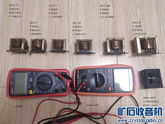

用万用笔和电感表测量二十七厂输出变压器的数据
发表于 2022-11-30 18:33:09 | 显示全部楼层 |阅读模式
用万用表和电感表测量了几个二十七厂的输出变压器:CB-0.1-71, CB-2-4, CB-2-75, CB-1-56, CB-3-80, CB-2-17,个头从小到大。还有一个上海160的浸沥青的输出变压器。已经标注在图上了。
27厂的一些输出变压器
27厂的一些输出变压器

发表于 2022-12-5 17:35:55 | 显示全部楼层
上海160的浸沥青的输出变压器
数据被水印挡住了
发表于 2022-12-5 18:03:42 | 显示全部楼层
麻烦把沥青的那个单独发一张图出来,看不到电感是多少,谢谢!
 楼主| 发表于 2022-12-5 21:41:59 | 显示全部楼层
沥青的参数在上面重新标注了一下

发表于 2022-12-5 22:47:35 | 显示全部楼层
怎么测的?这种输出变压器应该怎么测?就想问一下
 楼主| 发表于 2022-12-6 00:04:26 | 显示全部楼层
就是用万用表测电阻,电感表测电感呀。这个沥青的是在论坛上查到的参数为2800+60圈:73圈。
发表于 2022-12-6 07:06:18 | 显示全部楼层
谢谢啦!沥青的是上海161的输出变压器,电感这么低呀,但实际听时,声音要比上海红灯的好很多。有点不解。
发表于 2022-12-6 09:08:20 | 显示全部楼层
楼主电感测试频率是多少?我之前发现1KHz和100Hz测得的电感量,能差个一倍
 楼主| 发表于 2022-12-6 10:50:13 | 显示全部楼层
测试条件是100HZ,15UA,可能是上海的输出变压器参数受直流的影响,比红灯的要小得多,所以声音要好。从个头上看,上海的也比红灯的大2号
