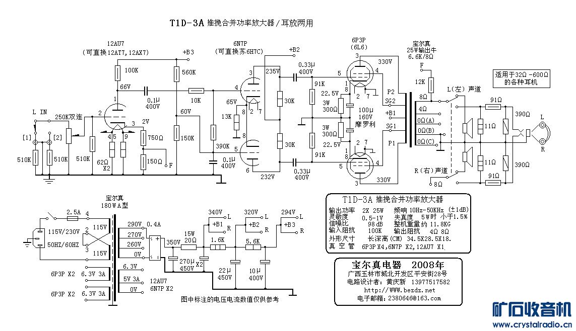

刚刚买了输出牛,是6.6k的推挽牛。要用6p3p廉价管,网上看到好多电路,但是没有看到标有有6.6k的,我是新手不知如何调整电路,是直接用还是要有所改变?请老师们指教一下,多谢多谢!

郑国川的《常用电子管应用手册》书上说:AB1类推挽、屏压360V、帘栅270V、栅负压22.5、屏极电流在88~132mA之间 ,帘栅5~15mA之间,输入满幅峰峰45V时,输出功率最大26.5W,失真2%。
AB1类推挽中,只有这一组参数对应的负载是6.6k。

发表于 2022-12-2 18:10:56 | 显示全部楼层
发个6P3P推挽功放电路图供大家分享

 楼主| 发表于 2022-12-3 11:51:23 | 显示全部楼层
宝尔真电子 发表于 2022-12-2 18:10
发个6P3P推挽功放电路图供大家分享
老师的图来的太及时啦,谢谢谢谢
发表于 2022-12-4 10:51:52 | 显示全部楼层
yusonghai 发表于 2022-12-3 11:51
老师的图来的太及时啦,谢谢谢谢
不用客气,可以照图焊机,如果有问题随时提出来,坛里的高人大大有。
