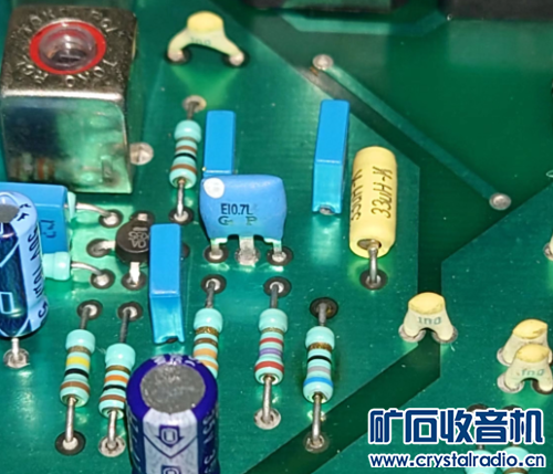

请问,图中这个就是蓝精灵吗?
发表于 2022-11-28 22:20:16 来自手机 | 显示全部楼层 |阅读模式
如图。也不知道清不清楚。

图中好像是蓝威马吧?

这就是普通薄膜电容而已
 楼主| 发表于 2022-11-29 09:05:59 来自手机 | 显示全部楼层
中间那个蓝色三脚的,不是说电容(●—●)
发表于 2022-11-29 09:07:10 | 显示全部楼层
貌是10.7M滤波器吧

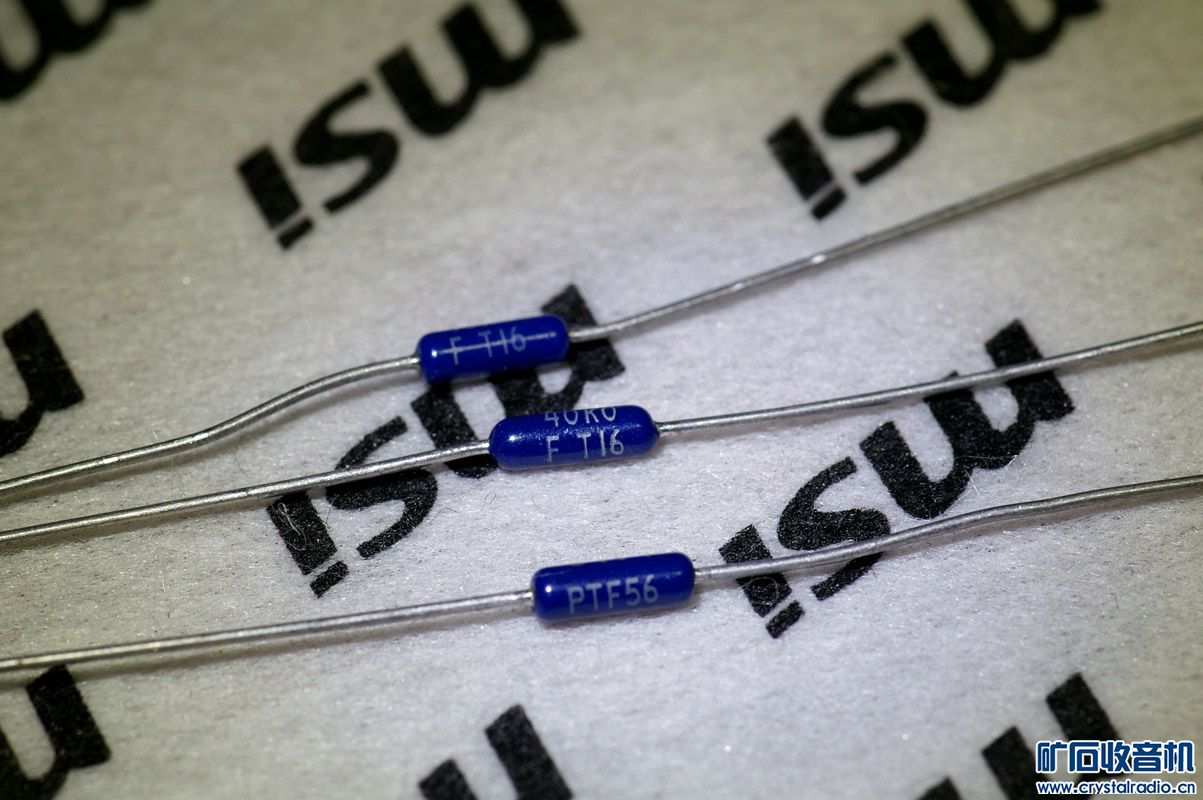

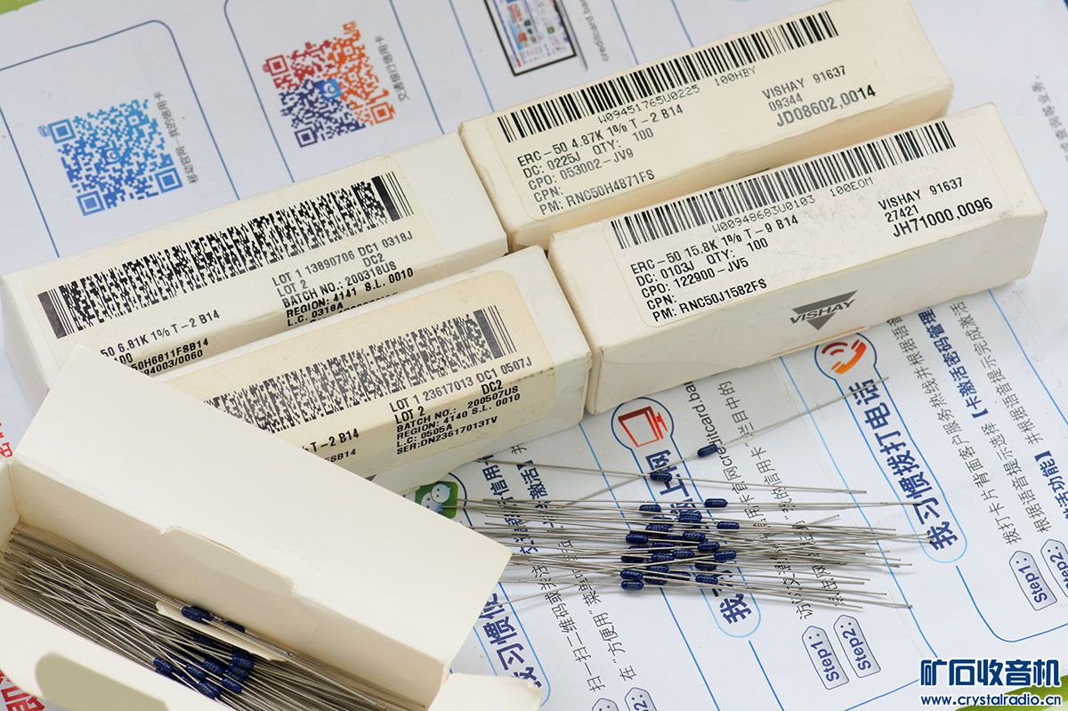

不清楚你说的蓝精灵是啥,音响佬常说的蓝精灵是指 Vishay(Dale) 的 RNC、RLR 等外皮蓝色的电阻。
其中最好的是 PTF 系列,温度系数最低可达 5ppm:

对,这是收音头里的陶瓷滤波器,蓝色的

朋友,是我发的图片中的三个脚的陶瓷滤波器,收音头里的。因为平时见论坛里好多人都说到蓝精灵滤波器,就想问问我的这个是不是,还有这个滤波器有什么特点
发表于 2022-11-29 10:47:35 | 显示全部楼层
正宗蓝精灵10.7ML,蓝精灵叫法最初好像是广坛一个叫哈勃大神发明出来的,还喜欢把收音头叫吞拿。区别与常见的土黄色的陶瓷滤波器看上去更加养眼,后来逐渐的把低群延时特性的陶瓷滤波器叫做蓝精灵,村田把低群延时特性的陶瓷滤波器分为三个等级:Good GDT、Better GDT、Best GDT,这个10.7ML属于第二等级,其它型号如10.7MP也属于第二等级,10.7MX属于最高等级,超低群延时Best GDT。
发表于 2022-11-29 10:48:04 | 显示全部楼层
这个滤波器有什么特点-------免调试,适合快速大批量生产。
 楼主| 发表于 2022-11-29 11:41:43 | 显示全部楼层
jackywu_xp 发表于 2022-11-29 10:47
正宗蓝精灵10.7ML,蓝精灵叫法最初好像是广坛一个叫哈勃大神发明出来的,还喜欢把收音头叫吞拿。区别与常见 ...
哇,原来蓝精灵是这么来头,学到了。白色点估计是偏频了吧

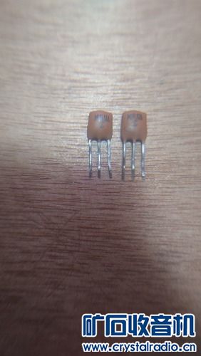

还有这两个,没看出是什么牌子的,参数也查不到
 楼主| 发表于 2022-11-29 12:01:48 来自手机 | 显示全部楼层
试试这张看得清楚吗
发表于 2022-11-29 12:07:34 | 显示全部楼层
哪个是输入脚
