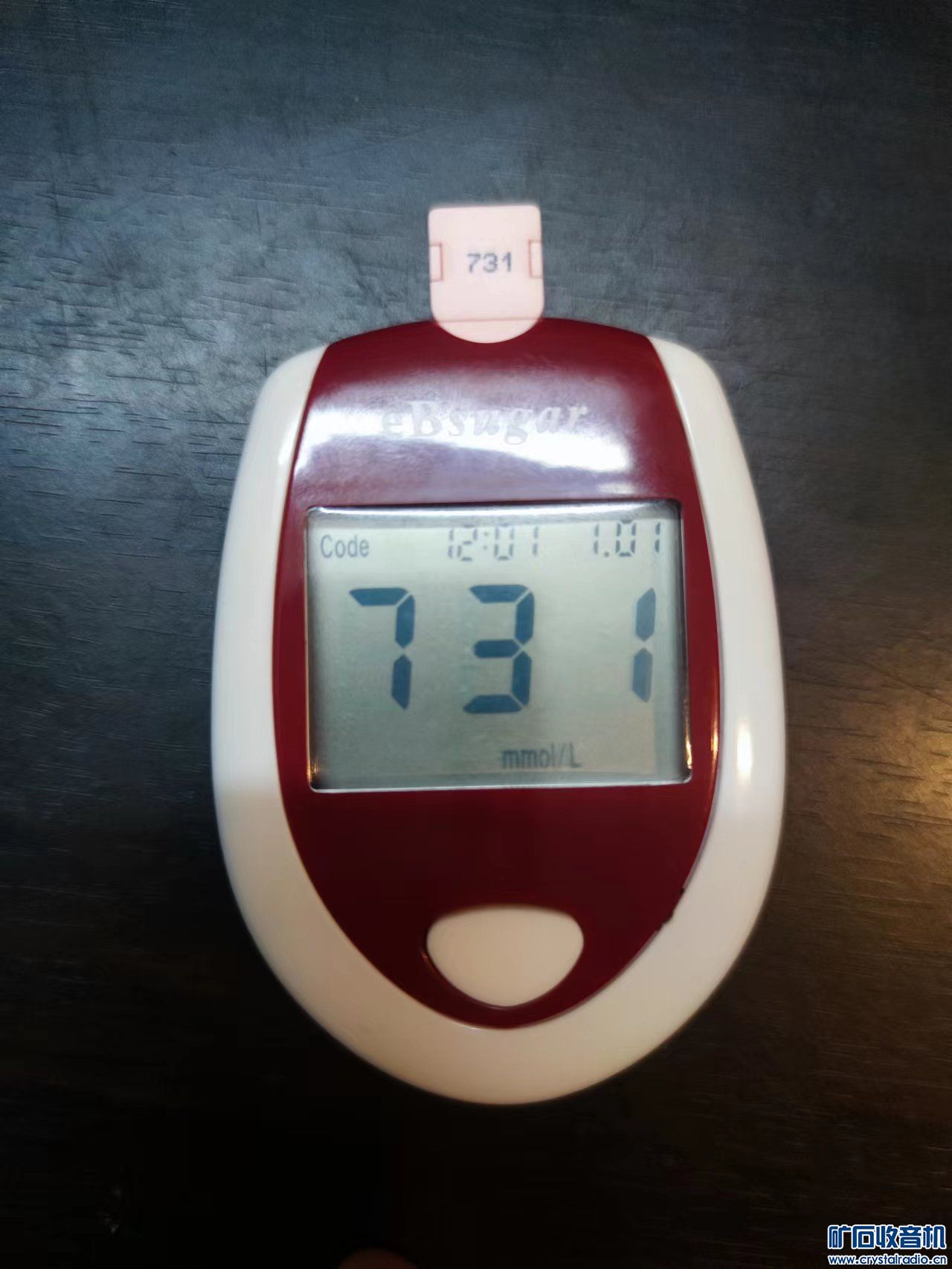

昨天忽然想测一下血糖,把血糖仪拿出装上电池,插好试纸血糖仪却没有任何反应,估计是长时间没有使用里面受潮了。
用电吹风吹过后再装电池、试纸可以正常显示,由于很长时间没有用过忘记了怎么使用,走了一点弯路, 再次装电池后应该先插那个小卡以校对试纸。

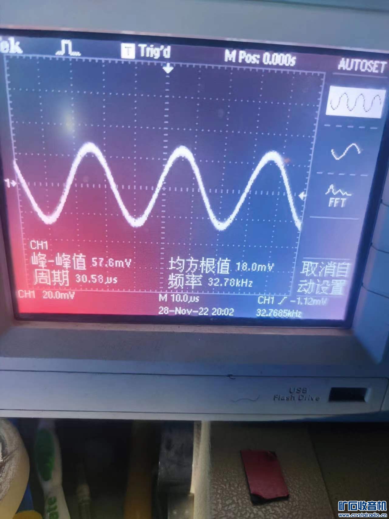

“核心”是那种“牛屎堆”,藏在蜂鸣器底下,用热凤枪调到100°C对整块电路板吹了10秒左右,再测试正常显示,但过一段时间又是老样子。反复检查最后确认是振荡电路问题,买回32.768K晶体换上后却怎么弄都没有反应,估计是Q值太低,并且这类电路的驱动电流太小导致难起振。没有办法只好装回原来的晶体。原晶振电路没有那两个小电容,只好在晶体上并联一个10M电阻。
装好电池,一切OK,测试波形也正常 ,峰峰值也只有57mV,与没有并电阻之前差不多
开始测试时用探针用x1,可能并联了电阻的原因频率缓慢降低,这说明驱动电流太小,拨到x10之后基本在32.768K左右小范围波动,估计拿开探针完全可以稳定
这类东西买一个也就几十元,没有什么维修价值,不过现在的口罩原因能省就省,这等于赚了几十元了

不懂就问  那个731是什么东西?

不懂就问  那个731是什么东西?
这个数字是每一盒试纸的编码,每盒试纸的编码不一定相同,使用前要先插入那个小卡校对,显示相对应的数字才能使用
