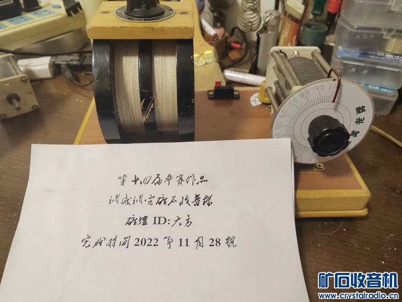

【参赛】调感调容矿石收音机

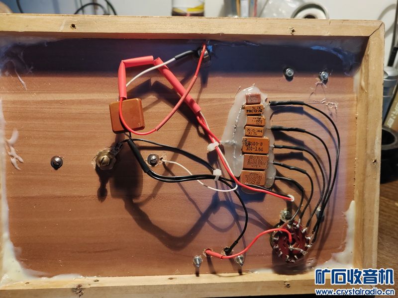

借鉴1956年苏联出版的如何装饰矿石收音机这本书上的采用变感器的矿石收音机这个图纸制作的本机。书上的介绍的大电感线圈是带抽头的,我制作的没用添加抽头。图上天线串联的电容由2个增加到5个,分别为100PF,200PF,300PF,400PF,500PF.

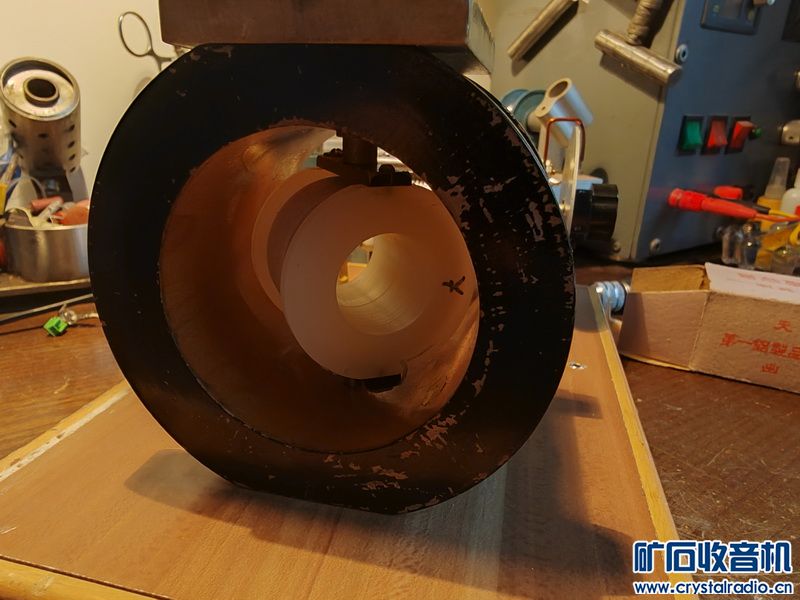

线圈的骨架是用学校实验感应灯的骨架改制。采用李兹线绕制。(用的是老李兹线线径和股数未知)空连用的是6-520PF的大单联。采用2AP9二极管检波。
大线圈直径是85MM,长度47MM.小线圈直径是40MM,长度32MM.
小线圈的电感量为:53UH.
大线圈的电感量为:167UH
组合后最小电感量为:156UH
组合后最大电感量为:287UH
我住在4楼,从楼顶斜拉一条网线到一楼院子里,长度大约20米左右,院子前面是一片开阔地。只能收到一个强台,只有在星期二的下午那个强台停播的时候才能收到中国知音的台。
本着重在参与和学习的诚恳态度来到这里,希望坛里的老师们不吝赐教。在此先谢谢了。

下面是实验过的检波管,最后还是采用了声音最大的2AP9二极管检波。
