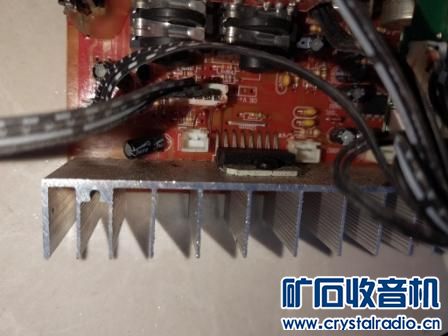

昨天路过废品收购点,看到一块有卡拉的usb卡输入的广场舞板子,充电池.变压器和别的东西没了,外接线也剪了,功放块上字也磨没了 ,请教有同学有此机板子连接线吗?拜托拜托,我想复活做桌面电脑音响。

电源线和充电线到是看板子知道,只是功放块型号无标志(被磨了)图4,否则也查到的,另外靠电源部分还有一组三线(两蓝色一黑线)图5,不知道是什么线?请教大家告知。

看图功放一般是TDA2009

此集成块是双列15脚的(一边8脚另一边7脚),不是单列11脚。 ,望请指教。

先拆焊下功放块,怕是人家胡乱装上去的,清理好焊盘。另外插卡处电路板上好像也被拆了一个八脚芯片。外接12v 电源,打开开关看指示灯亮不亮先。

所有线是剪的否拔的,有人修过此机吗?请给份接线图。
发表于 2022-11-30 08:46:17 | 显示全部楼层
应该是TDA7377

前修理者菜,技术可能比你稍微好那么一点点。最起码他敢动手拆修。至于电路接线图,我们是不会有的,要靠你自己将线路理顺并记录。
