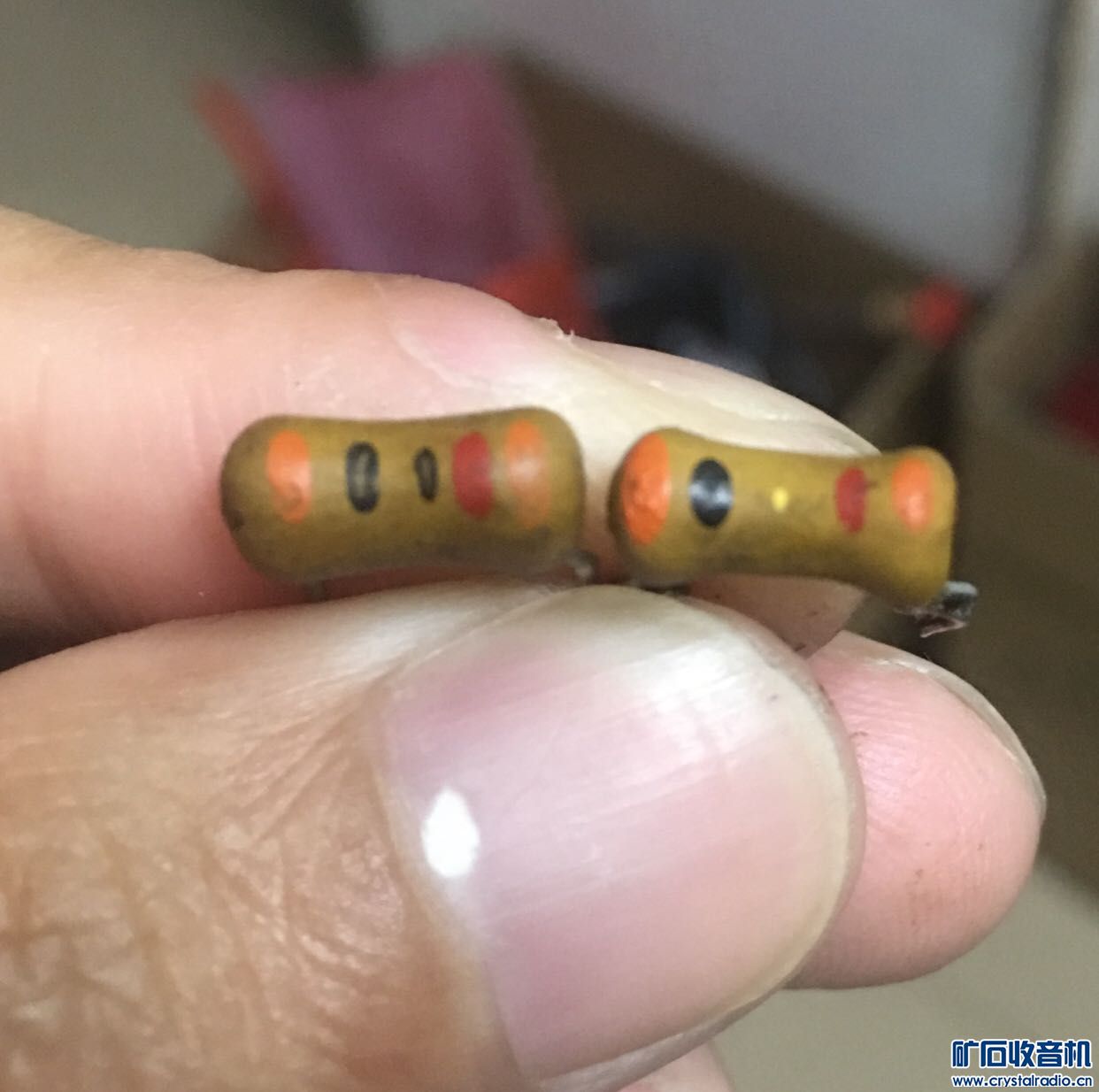

发表于 2022-11-27 20:56:08 | 显示全部楼层 |阅读模式

我是看不出来,用表电容档量吧
发表于 2022-11-28 08:38:52 | 显示全部楼层
这个方法看看怎样?
直接按照色环电阻的读法读出数值,从最靠边的开始,看看是多少,再结合电路就能判定多大了。
左边的,橙黑黑红,100*10^2,10000pf?老眼昏花,猜的。
当然最简单直接的办法,就像楼上说的,上电容表。

看着像电感
发表于 2022-11-28 09:30:43 | 显示全部楼层
橙黑黑红应该是300-100=30000P=0.03μ(第一点为百位数值,依次十位、各位。第四点为10的几次方)
发表于 2022-11-28 16:36:53 | 显示全部楼层
20pF 和 24pF,猜的。

这个是瓷管电容来的,电子管收音机高频头上的
第一个是,橙红黄黑橙(中间有个点貌似黄色)
第二个是,橙黑黑红橙

1可以用15--20P,    2可用10P,不能用电阻的标色来分便电容,我有云母电容,标的颜色是:黑棕黑,容量1000P.

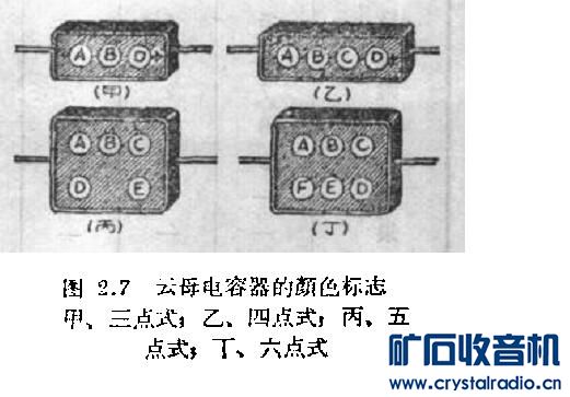

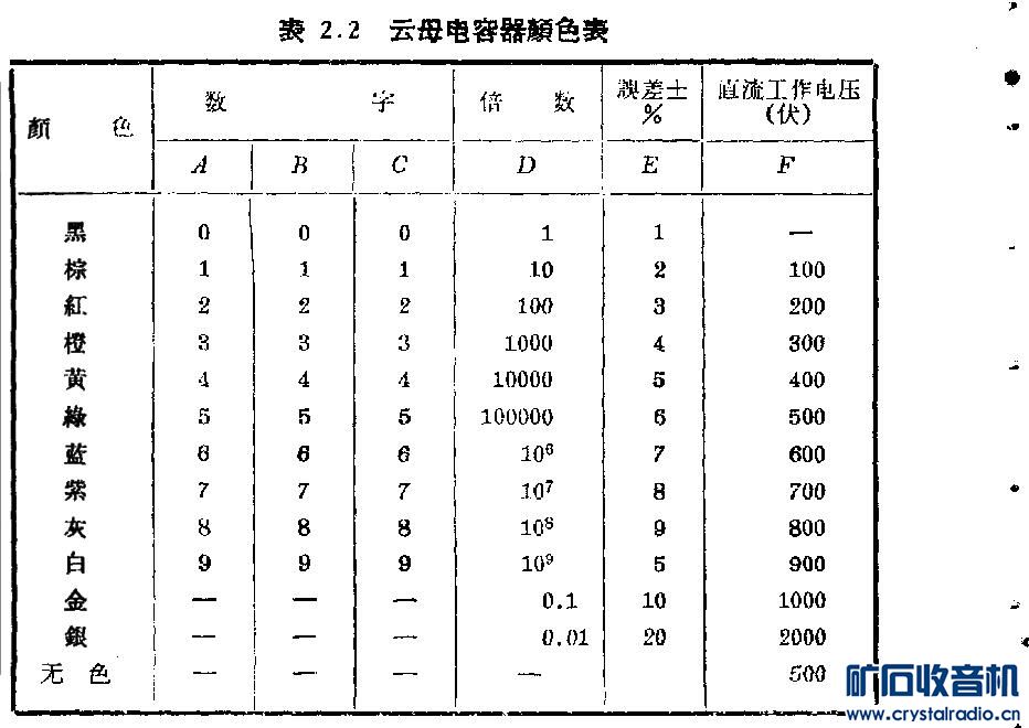

电容器有三种标示法,其中第三种就是色标法。
发表于 2022-11-29 19:19:55 | 显示全部楼层
云母电容与电阻的色标都是一样的。
