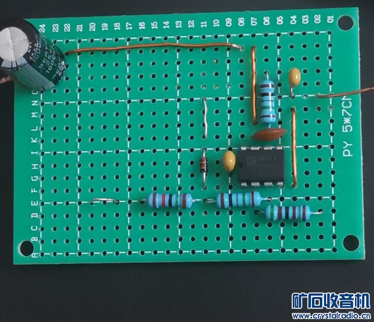

发表于 2022-11-27 12:21:14 | 显示全部楼层 |阅读模式
直流阻抗变换,电路如图,输入信号大于0.4V都能很好同步输出,小于0.4V就不行了。
请教各位老师怎么较好解决这个问题呢?

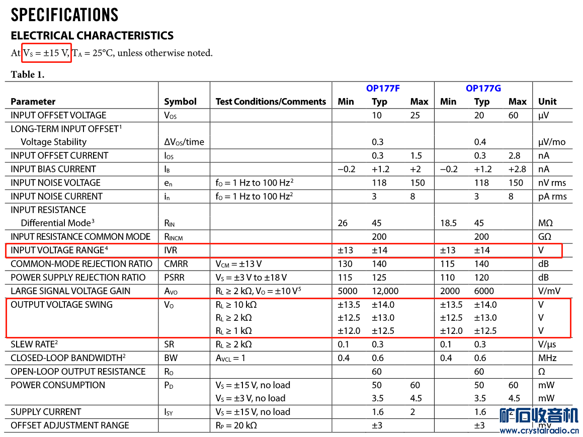

发表于 2022-11-27 15:02:31 | 显示全部楼层
这个叫做运放的电源轨,运放的输入和输出,不一定能达到运放的正电源(负电源),一些运放,输入要比正电源低(反过来也有可以输入可以超过正电源的运放),一些运放,输入要比负电源高(同样也有可以超过负电源的运放),如果楼主用的是比如 OP07、OP177,它输入就既比正电源低一些,也比负电源高一些才行(楼上有坛友贴了手册,正负电源为正负 15V 时,厂家保证的输入范围是正负 13V)。
所以你把负电源接地,然后输入一个接近于 0V 的电压,对运放来说就是输入一个接近负电源轨的电压,运放无法正常工作(反之输入一个接近正电源的电压也不行)。

发表于 2022-11-27 16:06:05 | 显示全部楼层
理由很简单:缺少偏置电路。你使用单电源供电,那么输入端就要进行偏置,偏置电压通常取电源电压的中点。

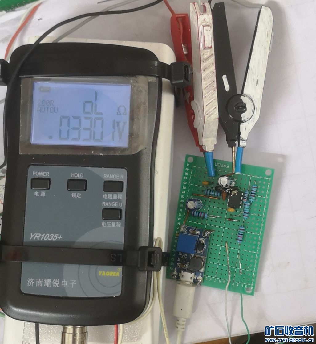

 楼主| 发表于 2022-11-27 16:12:57 | 显示全部楼层
感谢各位解答,改用双电源解决问题了。
我做这个电路是配合输入阻抗不高的电压表使用的,使用正25V、负4V电源,能很好的传送0-23V测量信号了。

 楼主| 发表于 2022-11-28 00:37:11 | 显示全部楼层
加一个电阻与2个二极管分压出零电位,负电压只要1.2V就可以很好的传送毫伏级电压。
33毫伏得很好的传送输出
 楼主| 发表于 2022-11-28 00:46:54 | 显示全部楼层
枫丹白露 发表于 2022-11-27 16:18
像数字电压表那种做一个电荷泵的伏电源,就可以了,负电源输出电流要求不高。
使用了个DC-DC小模块,好几年前购的,2-28V,静态电流小于1毫安。
