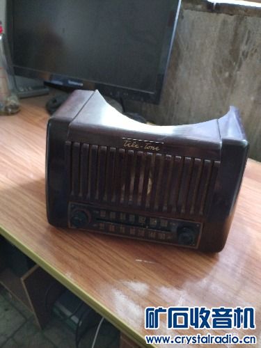

一台美国产塑料壳电子管收音机上壳缺大块肉,想补起来,求高手指点,怎么样办好
发表于 2022-11-26 12:37:33 | 显示全部楼层
找一块合适的塑料板填补上,背面用钢丝网烫进去加固裂缝,表面刮腻子喷漆

发表于 2022-11-26 11:56:50 | 显示全部楼层
下面放一块垫板上面用ab胶固化后打磨抛光

发表于 2022-11-26 12:40:01 | 显示全部楼层
用环氧树脂板,然后用环氧树脂双管胶来粘接,打磨,喷漆。我用这个办法维修过工农之友胶木壳。
发表于 2022-11-26 15:10:06 | 显示全部楼层
3D建模,网上打印,这个可能是最完美的方法了。
发表于 2022-11-26 15:36:17 | 显示全部楼层
索性挖掉部分使其变成一个对称的扇形。用你喜欢的彩色亚克力补上!别有一番风格

 楼主| 发表于 2022-11-26 16:07:41 来自手机 | 显示全部楼层
强度够吗?

发表于 2022-11-26 16:32:54 | 显示全部楼层
hifi369 发表于 2022-11-26 16:08
整个全部重新做?
如果是我的话,我是这个选择。不过3D建模需要自己做了,然后找个 taobao 店铺打印,这么大估计价格要几百块了。
另外的方法就是做一个类似骨架或者支撑框架的东西,用树脂修补;
又或者找一块合适的塑料板补起来(有热熔焊枪)然后用树脂或胶填缝。
上面3种方法最后都要自己喷漆打磨。
我的话,可能还是选择3D建模最方便,打印回来自己上色就可以了,不上色,也可以直接打印个棕红色就行。
发表于 2022-11-26 17:15:11 | 显示全部楼层
鄙人也觉得这位大侠的方法可操作性很大。后补的塑料板非常容易就把金属网子用烙铁镶嵌进去,但是原来机壳大可能是胶木的,金属网怎么和胶木连接的牢固要动脑筋。
