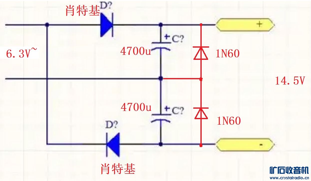

6.3V倍压供14.5V灯丝,关机后,倍压电容会承受0.1-0.2V左右反压,是否该加1N60P泄放?
发表于 2022-11-25 00:02:25 | 显示全部楼层 |阅读模式
无论肖特基、电解如何配对,总归有些不对称。就算对称,时间长了,也会发展为不对称。
如果没有泄放电阻或1N60P,那么,关机后,电解承受的反向电压会稍高,承受时间会稍长。
我实测了:运行中的两颗电解正向电压相差0.1V左右,如不加1N60P,关机后,其中一颗电解承受反压大概有0.1-0.2V,约几分钟后反压被电解的反向漏电完全泄放。
如果不加1N60P,其中一颗电解每次关机后都会承受几分钟反压,关机次数多了该电解性能受到影响,导致不对称加剧,其关机反压亦会一年比一年更高,该电解损伤也一年比一年加剧,如此恶性循环下去......
现代1N60P性能非常好,就算在0.1V的低压下,其正向导通电流也比电解反漏电流大多了。
这样的话,1N60P就能起到两个作用:第一,限制电解反向电压于很小的量级;第二,帮助电解迅速泄放反压。
有了1N60P的帮助,就算运行十年后,经历无数次开关机,也无需为不对称和电解反压担心。
以上只是我的简单分析,实际我并没有机会实测运行多年后的电解反压数据。
请教大家,实践中是否有必要加1N60P?谢谢

我也网上查了一下资料,还是没搞懂电解的内部机理,多次短时间施加较低的反压到底对电解性能有多大影响?
