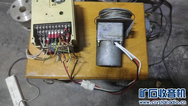

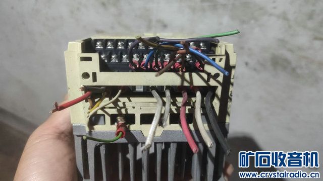

大家说说这个士林老款的变频器怎么接线
发表于 2022-11-24 21:28:38 | 显示全部楼层 |阅读模式
微信图片_20221124211419_1.jpg 微信图片_20221124211412_1.jpg 微信图片_20221124211424_1.jpg
大家说说看怎么接线
进线怎么接我是知道的,出线出来是3相220V的,问题如果让电机转动,本来有个RUN键一按就可以,这个没有,所以问问怎么接线和正反转,谢谢大家了

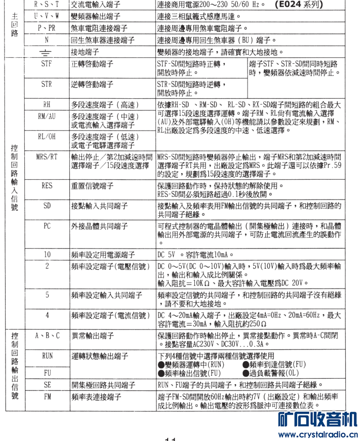

楼上几位,不看说明书,凭空猜想,误导楼主了。RUN是输出端子,不是控制输入端子。

 楼主| 发表于 2022-11-24 21:32:22 | 显示全部楼层
红色方圈是进线,圆圈是出线3相220V
发表于 2022-11-24 22:18:11 来自手机 | 显示全部楼层
RL/RW是正反转
发表于 2022-11-24 22:19:41 来自手机 | 显示全部楼层
把各桩头标示出来

这不有RUN接线桩头!

有RUN端子啊,接+24就可以了
低档产品很多都没有面板RUN键
发表于 2022-11-25 00:00:02 | 显示全部楼层
接Run,再接正反转就行了

 楼主| 发表于 2022-11-25 20:37:02 | 显示全部楼层
刚才按照上面的图,接线,就是不转,PW灯会亮,就是不转,为什么,大家看图 微信图片_20221125203446.jpg 微信图片_20221125203454.jpg
 楼主| 发表于 2022-11-26 07:33:19 | 显示全部楼层
自己百度了一下,也是这样的接法,为什么不转呢

发表于 2022-11-26 08:48:11 | 显示全部楼层
变频器,肯定要变频的,怎么调节?要么电压,要么电流。
用电位器给出可变电压控制频率10---2---5脚
用4-20mA电流控制频率  4----5脚
看原机接线,用的是多段控制。
你现在没接电压,也没有接电流,也没有接多段控制,当然不转了。
10.2.5接一个10K电位器,调速用。还有感觉你的这个电机不像3相电机,好像是单相电容启动异步减速电机。(你测试3根线之间的电阻吗?)
还有一种可能,变频器坏了
