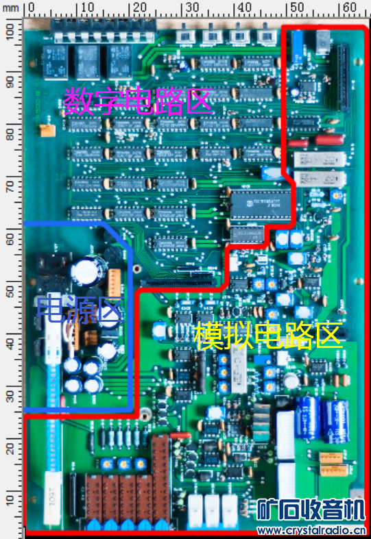

电源/模拟电路/数字电路,泾渭分明。

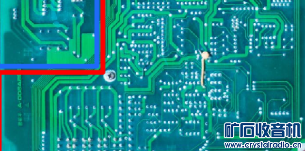

电路数字地和模拟地从滤波电容脚引出,通过核心覆铜连接
 楼主| 发表于 2022-12-2 11:40:39 | 显示全部楼层
模拟地分级星式布线没有环路。
模拟信号输出地绕道接回模拟地连线
