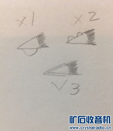

干完活给烙铁头上锡,我总是出现X1和X2的情况,怎么能做出v3的效果?让烙铁头均匀地涂上一层锡呢?
发表于 2022-11-24 20:24:21 | 显示全部楼层
温度调低一点就好了,或者多上松香
发表于 2022-11-24 20:29:04 | 显示全部楼层
温度低,然后多一点松香,要么在松香里面不断搓
发表于 2022-11-24 21:01:28 | 显示全部楼层
电烙铁温度合不合适,接触面有没有氧化,以及焊锡丝质量等
发表于 2022-11-24 21:26:27 | 显示全部楼层
我的做法等温度低一点后,粘一下松香用镊子刮刮烙铁头部,就会看到一层锡就在上边很亮没有氧化层
发表于 2022-11-24 22:28:41 | 显示全部楼层
调低温度,刮或者蹭铜丝球,然后浸入松香里,用质量好的焊锡丝上锡。头部表面不能有氧化物,温度不能太高。一般不超过320°,小焊点可以调低。
发表于 2022-11-24 22:31:11 | 显示全部楼层
锡太多,少用点
发表于 2022-11-24 22:31:59 | 显示全部楼层
反反复复用锡和松香在海绵上洗烙铁头,光亮如新。不会的人才说烧死头子。
发表于 2022-11-24 23:14:57 | 显示全部楼层
较为关键的是,自从电网改造后,现在的电压都偏高,使很多(不可调温)烙铁被高温烧灼,烙铁头容易氧化不挂锡......
发表于 2022-11-25 07:57:37 | 显示全部楼层
加个可控硅调压,我做的。

发表于 2022-12-1 10:42:23 | 显示全部楼层
电子爱好者的基础课,必修课;
干了几十年了!
温度第一重要。
松香。
磨头子。

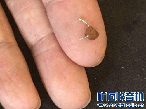

这个小电容是多大的?上面印着24

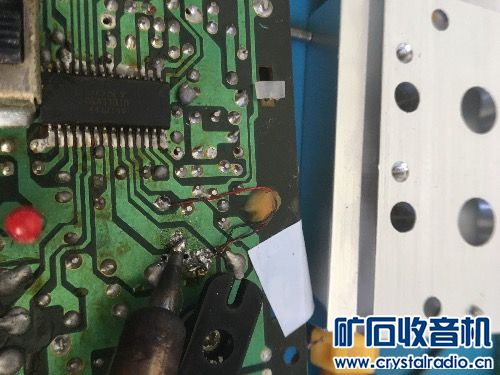

烙铁头可以融锡,可是一放到焊脚上就不能融锡,这是什么原因呢?

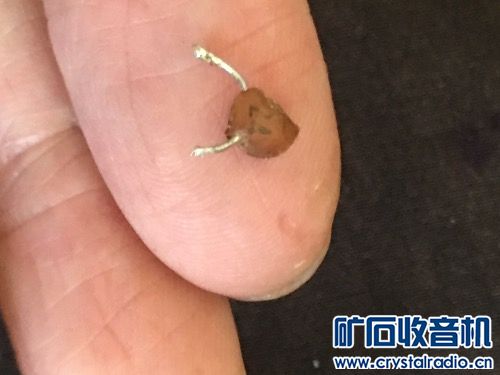

这个小细丝我怎么也镀不上一层锡,忙了一上午,看网上人家镀的又轻松又漂亮,是什么原因造成的?
