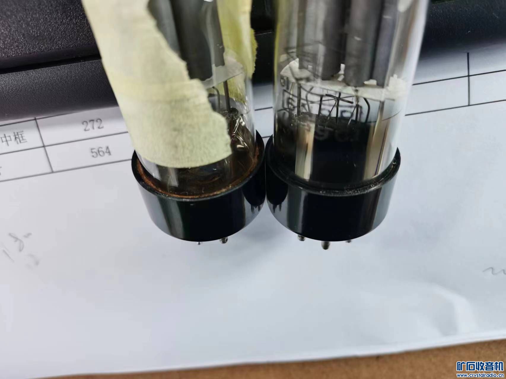

请教电子管底座松动,可以用704硅橡胶粘合吗?

不行,用环氧,结构胶,ab胶还凑合
AB胶不耐高温。

一是结实.二是胶和玻璃的热变化一样.

我用过的几个办法:
1.滴几滴丙酮,压住,等丙酮挥发后就重新粘好了,这种最简单,但丙酮有毒性,只能偶尔用下
2.虫胶片加到无水酒精后,滴几滴,压紧,这个干的比较慢,干后也就粘住了
3.对于管基已经脱掉的,用那种干点不流淌的704硅胶或者虫胶酒精液加滑石粉粘住
发表于 2022-12-3 09:58:25 | 显示全部楼层
这是我修的两只南京6H9C,原来的管基生锈严重,换的新管基,左边的是虫胶加滑石粉,右边是黑色704硅胶。我用704硅胶粘的5AR4也用了几年,没什么问题
发表于 2022-12-3 10:25:26 | 显示全部楼层
我的南京的6P3P,就是用704封的,可以正常使用

我用硅酮导热胶,耐热耐冷,软硬适中。
