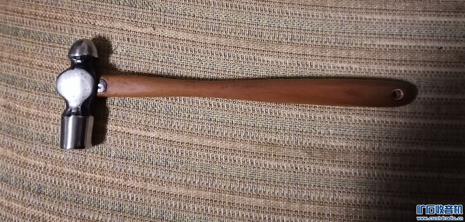

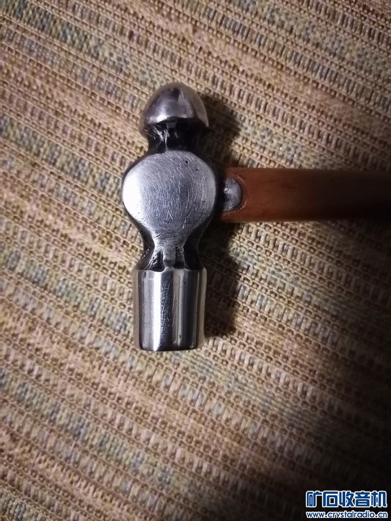

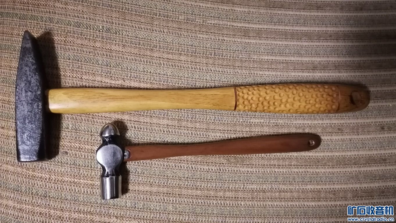

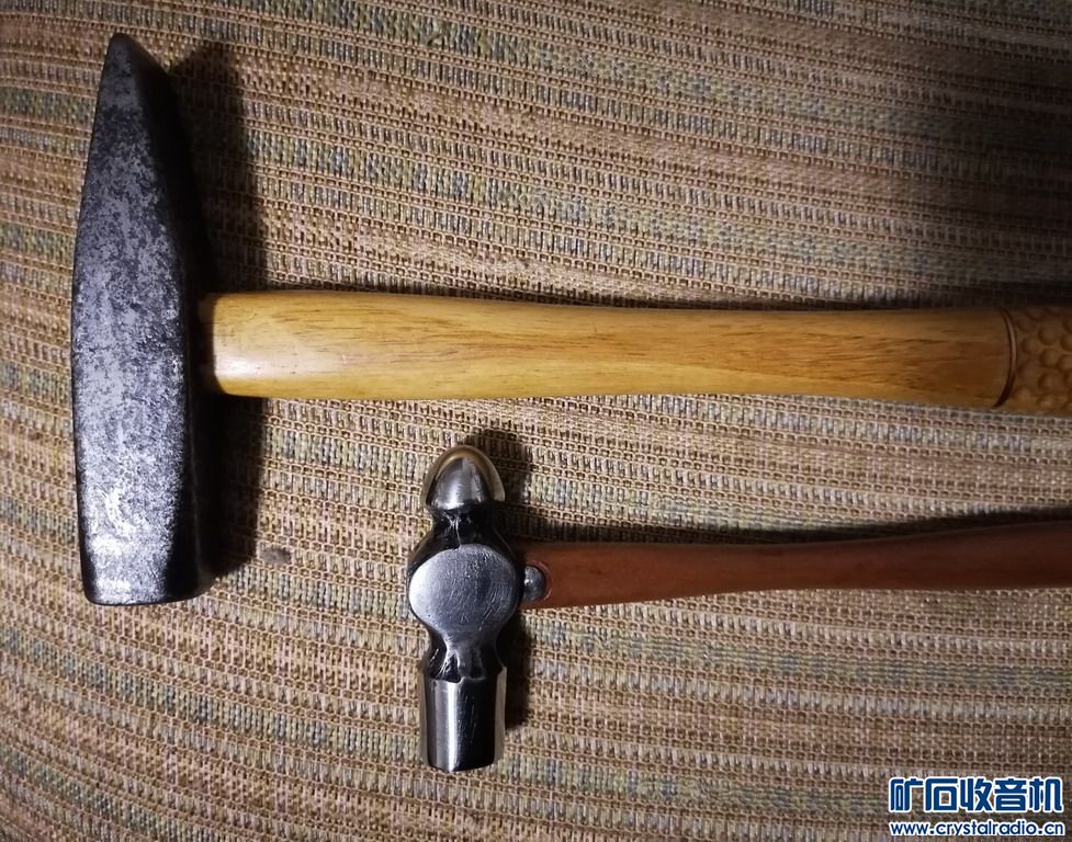

自己做的两个锤子手柄,乃头锤和钳工锤,乃头锤打磨了一下,好看些,手柄长度是锤子的三倍,手感很好,很顺手,另外给大家说个工具防锈小窍门,用木蜡油涂抹后,第二天再擦干净,一般涂层不掉就不会锈,如果长期不用的工具,可以涂抹后不擦掉,等用时再用WD40之类的防锈润滑油把木蜡油擦掉,这样放几年也不会锈

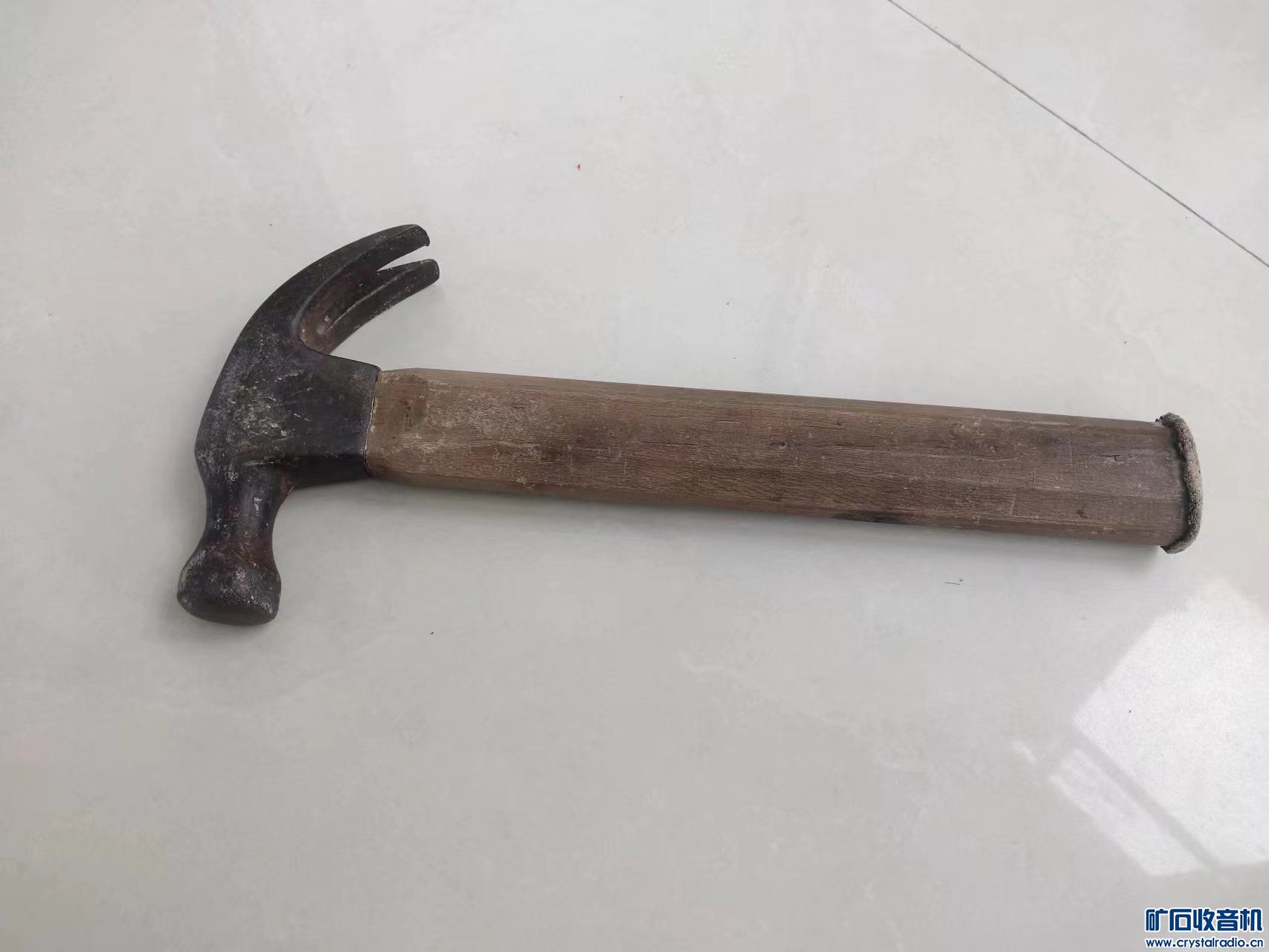

    我就喜欢使用羊角锤,不喜欢这种乃头锤,羊角锤用起来感觉稳当。
    我有一把爷爷辈留下的羊角锤,钢质很好,一点都没有变形现象,前段时间用来做点修补的泥水活,沾结了些水泥,用后我细心的把水泥铲掉,尽量保留表面的黑锈层,不喜欢把它磨亮。

给我看看你那个锤头和锤柄的凹坑,我就知道你是不是专业金工或专业木匠了。

锤子的手柄造型好,打磨的漂亮,细工出慢活

黄色柄那装水电把不错,

巧了,我也有一把跟你的相似的小锤子,也把它蹭得铮亮。
要把锤头蹭亮,先要磨掉以前的所有凹坑和划痕。我用金刚石锉刀仔细修正曲面,不留一丝划痕,再用粗砂纸打磨,再用中细砂纸,再用水砂纸打磨,最后用处理的水砂纸抛光成镜面,可以照见人影。看着舒服,舍不得用了。

我也是想着还要用,没有追求镜面效果,毕竟用的很顺手,所以只是稍微打磨了一下,只是粗磨,细磨,最高也就磨到2000#,锤面也就是用40#砂纸找了下平,免得敲钉时打滑
