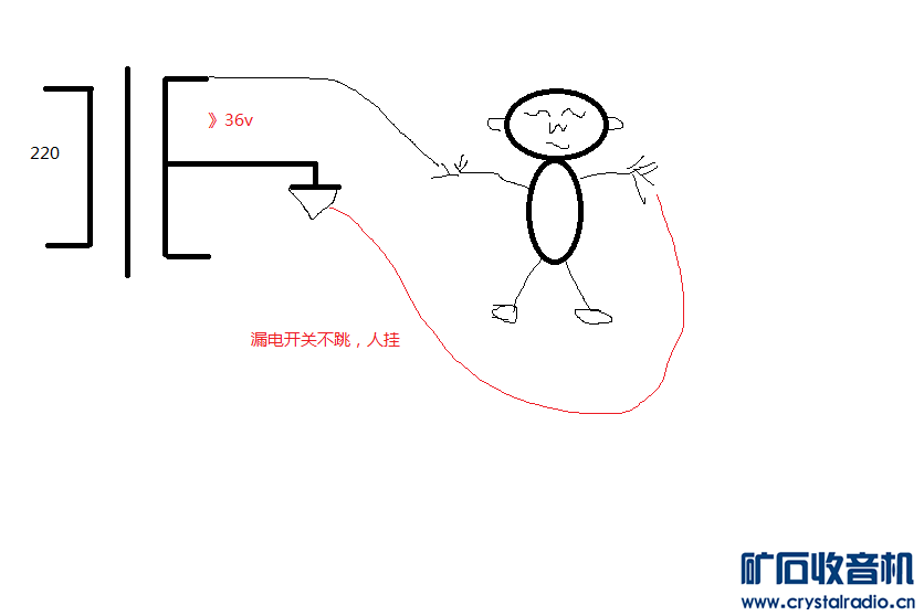

      电源线与牛的初级之间设保险丝后,能使整机及初级线圈对铁芯的短路问题较好保护。初级工作电流0.2A,设个0.5A保险丝就能使初次级也安全了。
      牛次级超过安全的电压和人体形成一个回路,人会有生命危险,这时候家里的 "RCD" 不会跳闸,因为漏电保护器是发现市电相线通过人体流入大地(不是收音机的地)而跳闸,只对这种情况下的电器漏电及人体触电起保护。你的左右手通过火零线形成回路,人照样玩完。
      次级安全电压一般是36V,最好24V,因为皮肤湿了电阻大大降低。安全电流为10毫安。一般1mA的电流通过时即有感觉,25mA以上人体就很难摆脱。30~50mA可导致心跳呼吸停止。设保险丝是保不了人命的。
