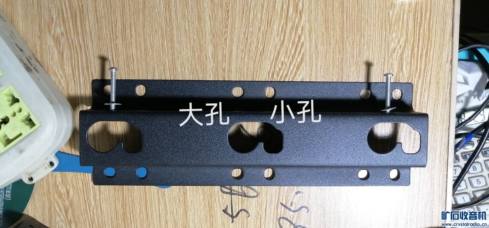

刚买的新电视不敢拆,再说这个三个边没有螺钉,没怎么拆过平板电视机不敢轻易下手。这下子可能保修都麻烦了?
         下面再说说电视机后盖板,我也挂了几台电视机,都很好挂,反复拿上拿下来没有问题,这个就麻烦了,不好装上去也不好拿下来。看看我原来挂的电视机,重量比新买的重,也就挂上头两个螺钉,拆装不知道多少次了没有出事。  新电视机两下就歪了。
        手机发帖子不好整
都是我一个人干,确实是有点难度,光套四个点都困难,孔洞也不一定精准。感觉不顺有卡住的现象,
        这个是老早挂的电视机,两个螺丝,有六年了,下面垫了两个泡沫垫,当时也是买挂件送的两个。给的就是让你挂两个的。
这个是这次准备挂的,四个孔难对啊。

发表于 2022-11-23 17:27:50 来自手机 | 显示全部楼层
这两挂架是不是竖着装的?横着装有可能孔距不同,让上面的柱受力较大

 楼主| 发表于 2022-11-24 16:23:42 | 显示全部楼层
横着装的。
我的另一个电视机有两个竖着的铁架子先固定在电视后面然后墙壁上有一个构件,卡上去就行,这个安装拆下来也很麻烦的,一个人也不好操作。弹簧卡扣式。

 楼主| 发表于 2022-11-24 16:43:10 | 显示全部楼层
liwj113 发表于 2022-11-24 11:02
鸟机子要4个孔都挂上的话的确很麻烦。
今天等胶干后挂上了,这次有经验了,人抱着电视站在凳子上这样就可以看的见电视后面的四个孔了在什么位置了,先向大孔套进去,然后向右边挪动电视机,顺着小孔方向做↑↓一推,这样就卡进小孔处了,感觉很顺利,这主要是看到了孔的位置。要是站在地面上抱着电视机盲套挂难度相当的大。
每个电视机后面安装位置都不一样,原来55的只挂两个孔,所以,墙板不用那么大,后面电视机58,安装位置偏上,板子也加大了。
         四个螺钉都挂上了,好像稳当了许多。

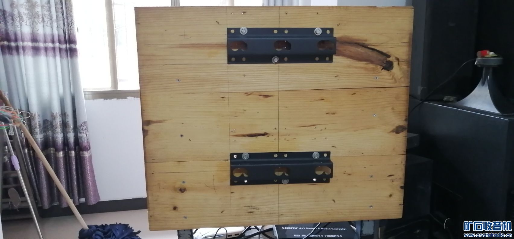

 楼主| 发表于 2022-11-24 17:12:18 | 显示全部楼层
说说几个电视机挂墙壁上的不足之处。
        第一个电视机输入输出插孔下有右侧面有,要是挂墙壁上,下面的插孔几乎无法插的了,只有一小缝隙,我好在用的是木板加上后背是空的,抠个∩口子,这样就好插输入输出插头了。   要么垫上两层18mm的板子才好用。
       第二个只有右侧输入输出孔,挂墙壁上使用,插U盘时只能靠两个手指夹住U盘才行。
不抠个∩形口真的是无法用
不抠个∩形口真的是无法用
