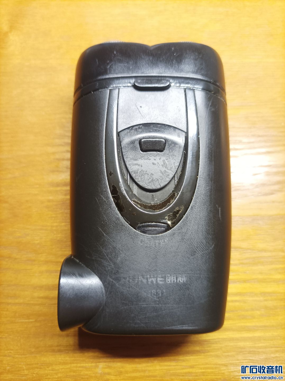

不知道标题算不算吹嘘,反正我个人用起来的确比原来的效果要好得多。
废话少说,上高端剃须刀
19元多的剃须刀
19元多的剃须刀
材料就怎么多了。
改装后用的是3.2伏磷酸铁锂电池,在电机的一端串联了一个4007,电机工作的时候的电压就是2.6伏,如果有觉得超压对电机不好的,可以恢复原样,不用改了。

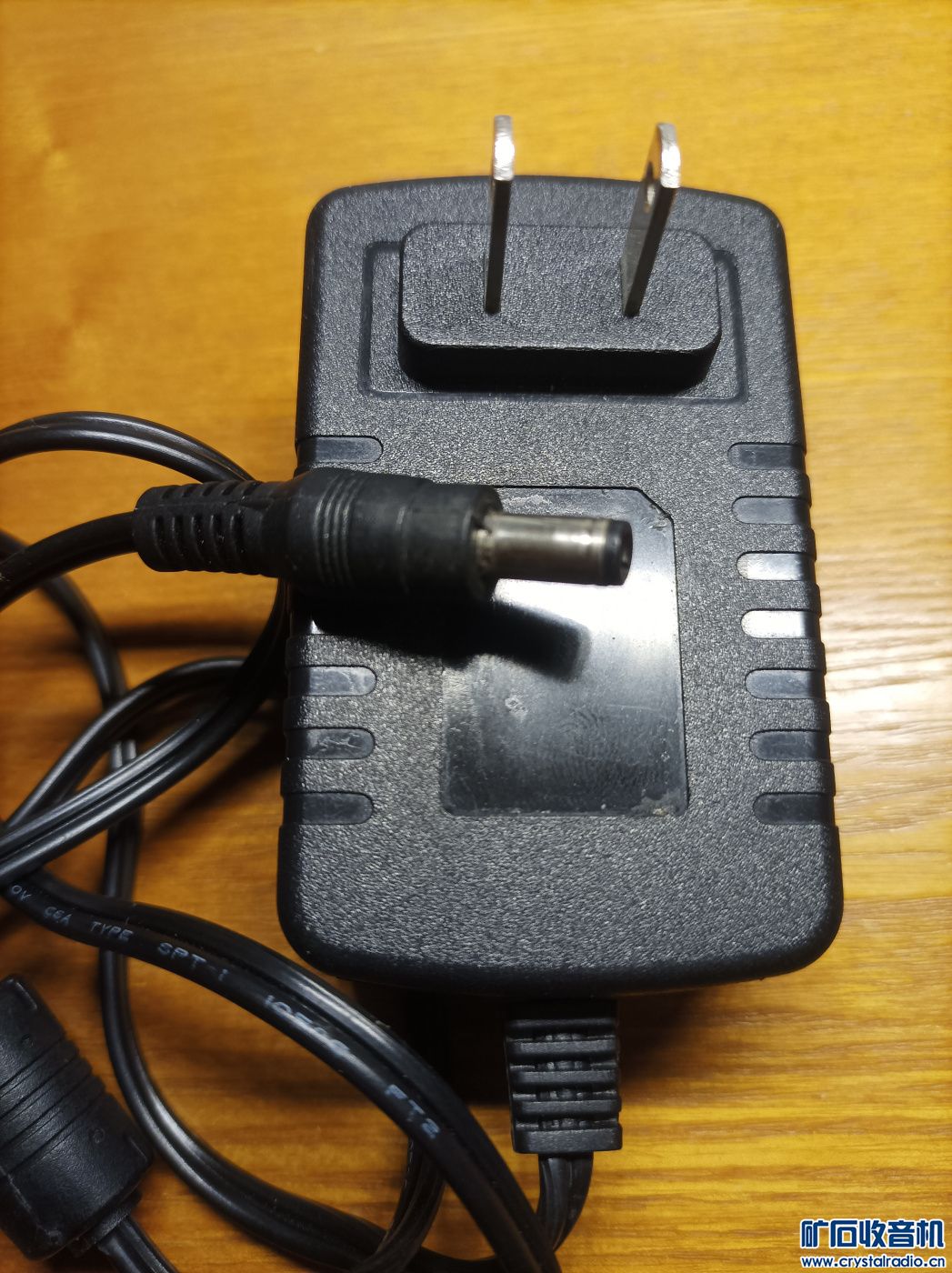

我比你更简单粗暴,里面瓤全掏空,串两个二极管,这两二极管拆自进口垃圾板上,然后配一个3V2A电源(产品电源最低是3V),这个剃须刀也是朗威,又剃胡子又剃头,使用了有8年了吧。
用得都包浆了
