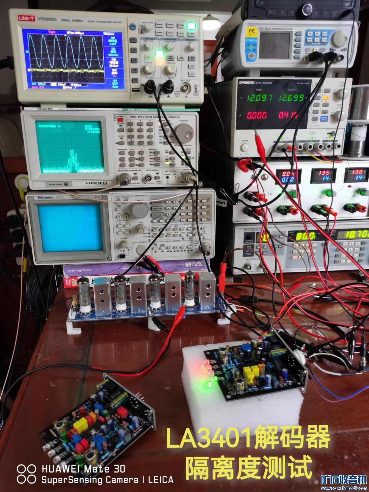

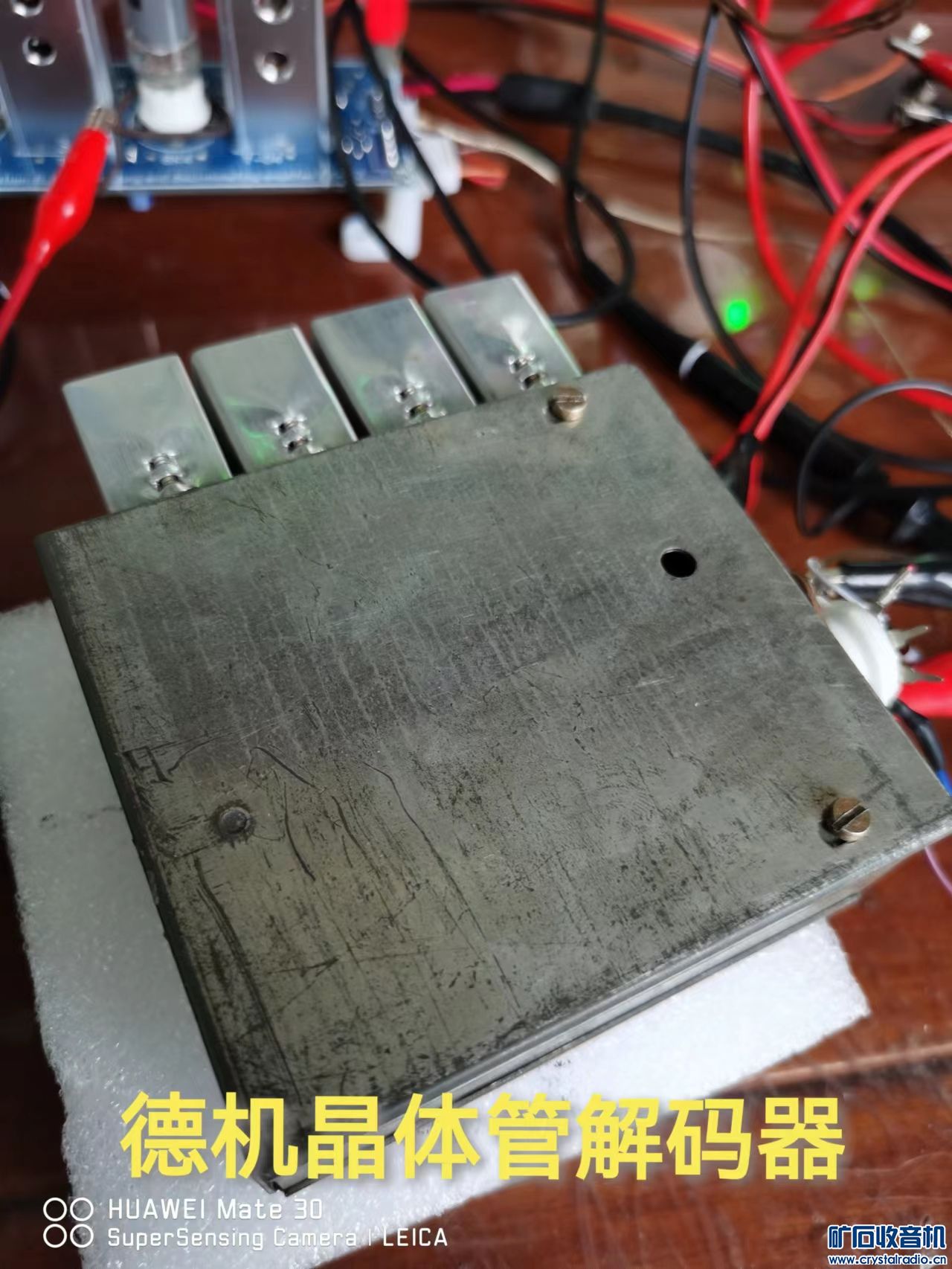

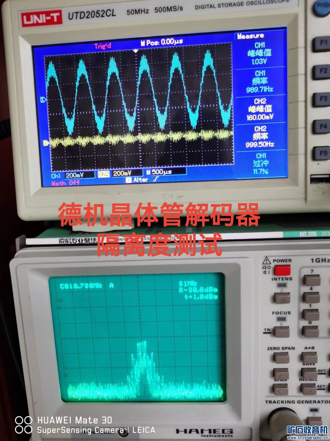

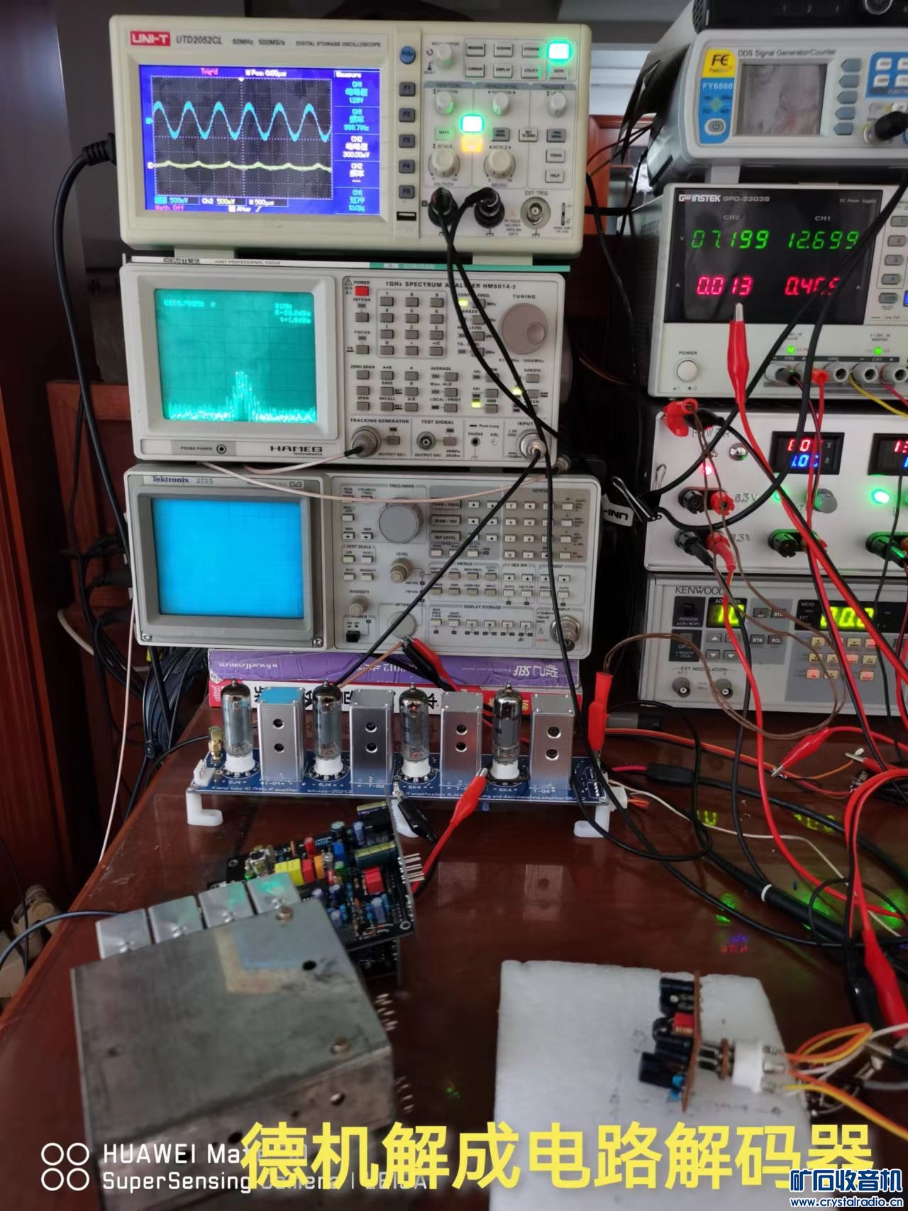

       由于解码器种类比较多,在这里鄙人特意选了6个不同类型不同型号的解码器做一次立体声分离度指标的对比测试。分别是:年代比较早的德机用晶体管解码器2款,德机用简单集成电路解码器1款,有锁相环功能的电子管解码器1款,八十年代日本三洋解码器集成电路LA3401和LA3450各1款。见下图:
1、先来看一款状态较好的解码器

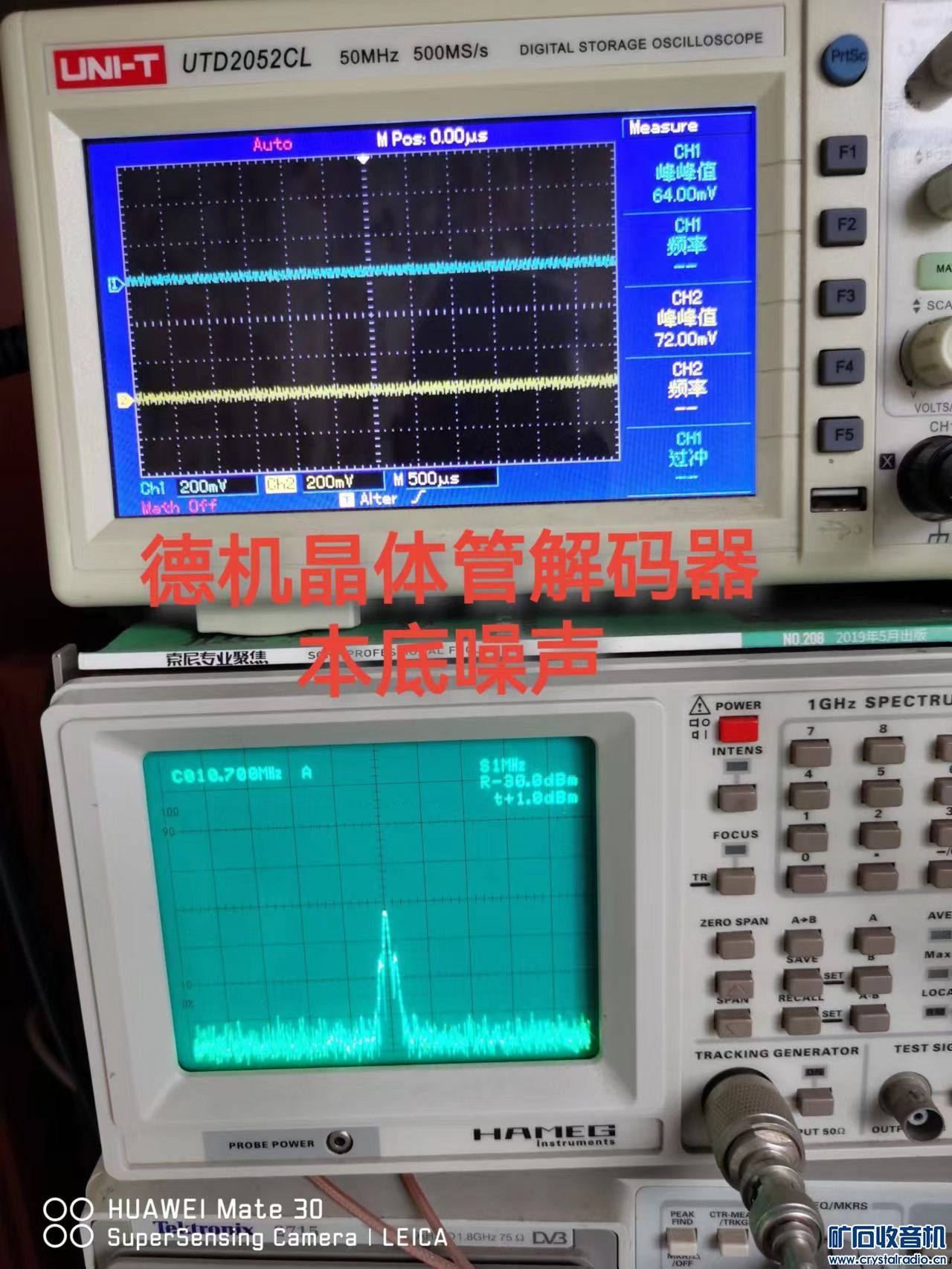

       从图上可见,这个解码器L声道的本底噪声是64mV,R声道是72mV,当关闭R声道时,L声道的输出电平是1030mV,R声道电平是160mV,计算得该解码器的分离度是:20.8dB

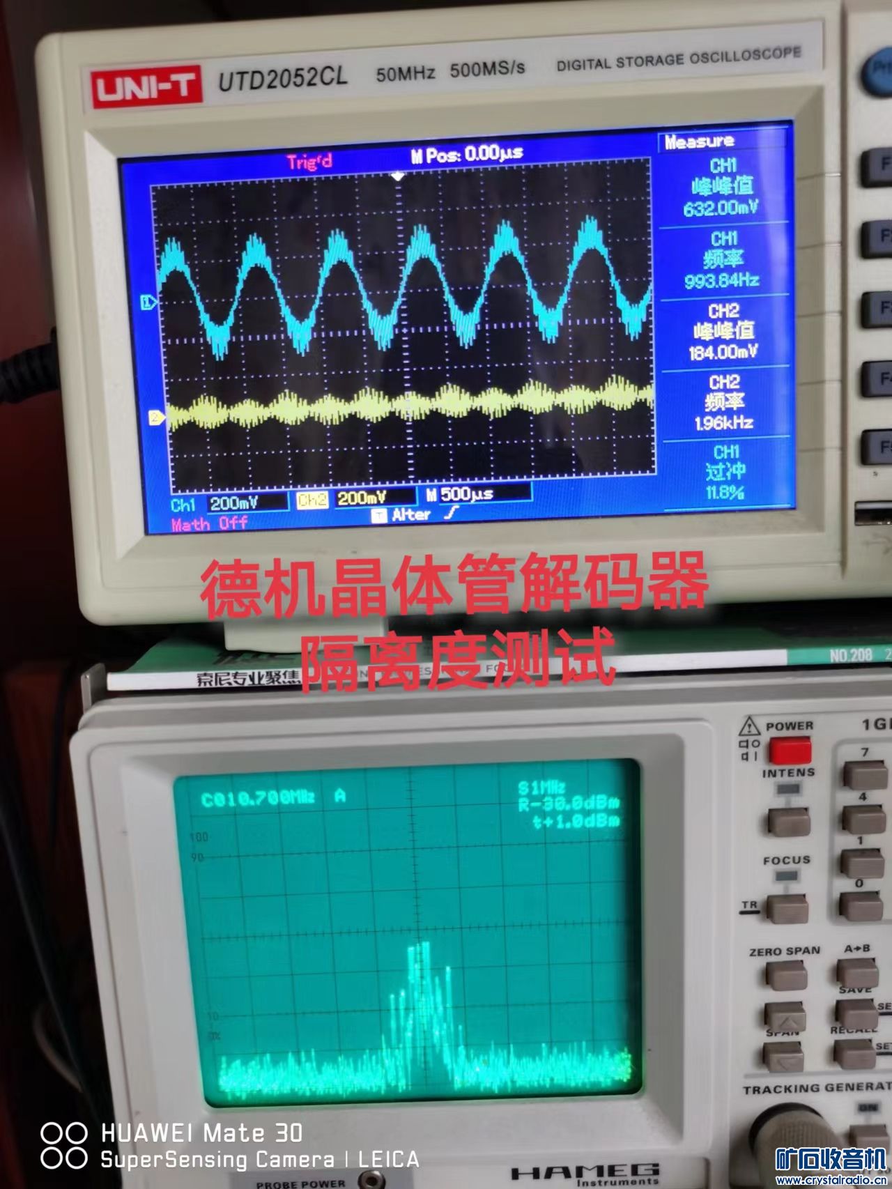

2、再看另一款状态稍差的解码器
      从图上可见,这个解码器L声道的本底噪声是56mV,R声道是64mV,当关闭R声道时,L声道的输出电平是632mV,R声道电平是184mV,计算得该解码器的分离度是:13.6dB

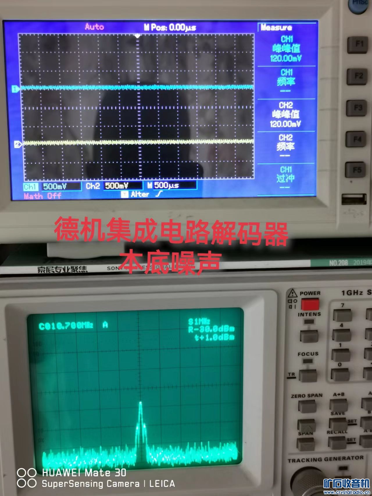

3、这是德机上的一款状态不佳的集成电路解码器(应该是TA7343
      从图上可见,这个解码器L声道的本底噪声是120mV,R声道是120mV,当关闭R声道时,L声道的输出电平是1280mV,R声道电平是300mV,计算得该解码器的分离度是:16.2dB

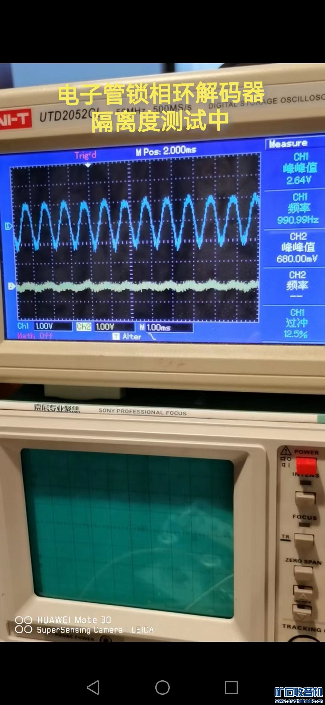

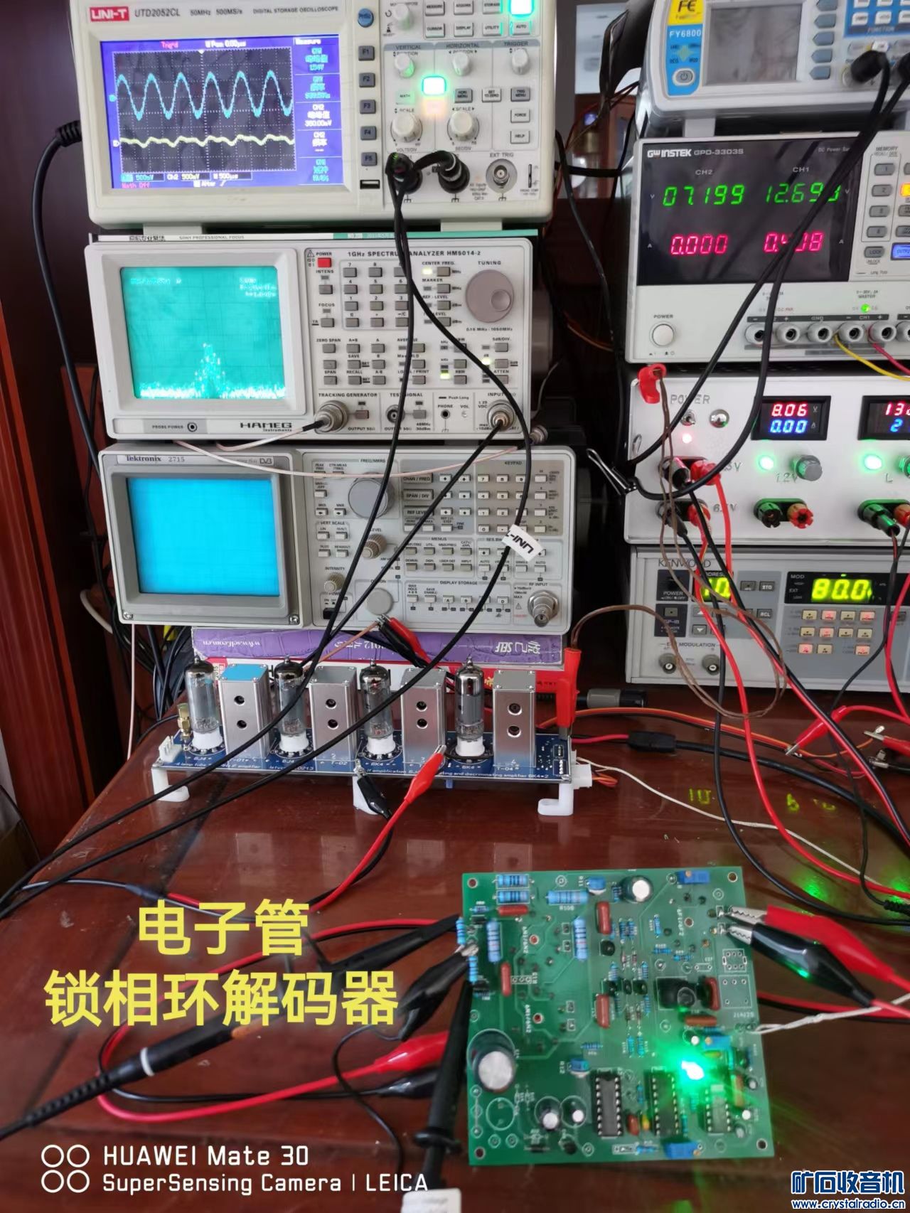

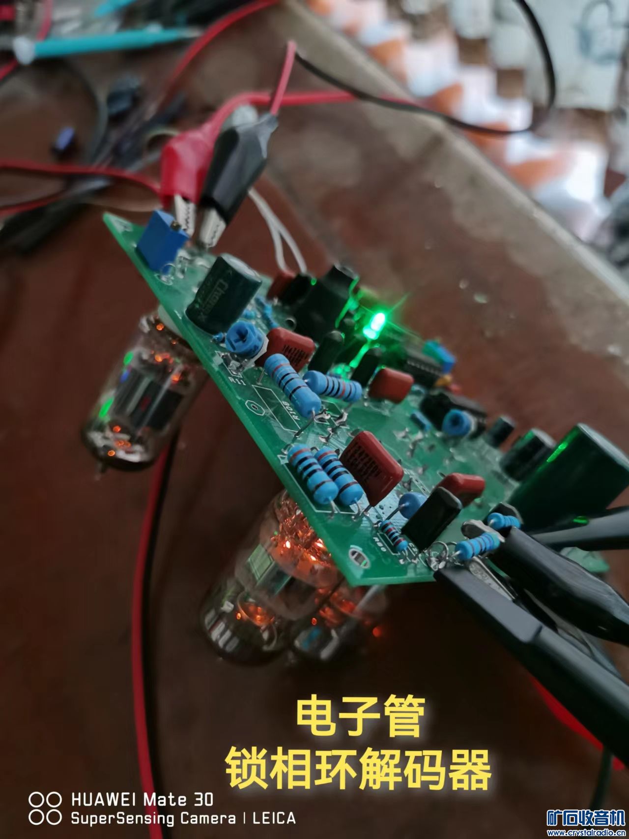

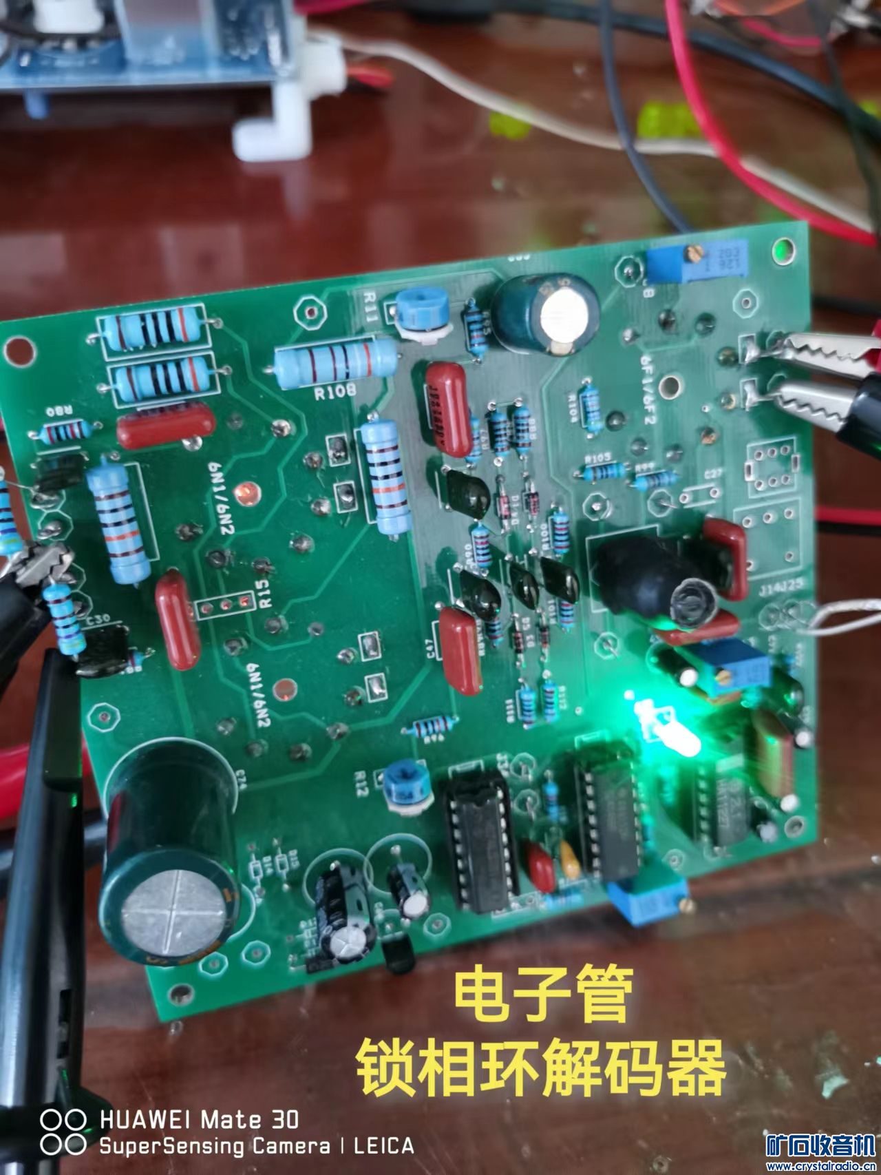

4、这是一款矿坛内蒙王老师制作的早期锁相环电子管解码器

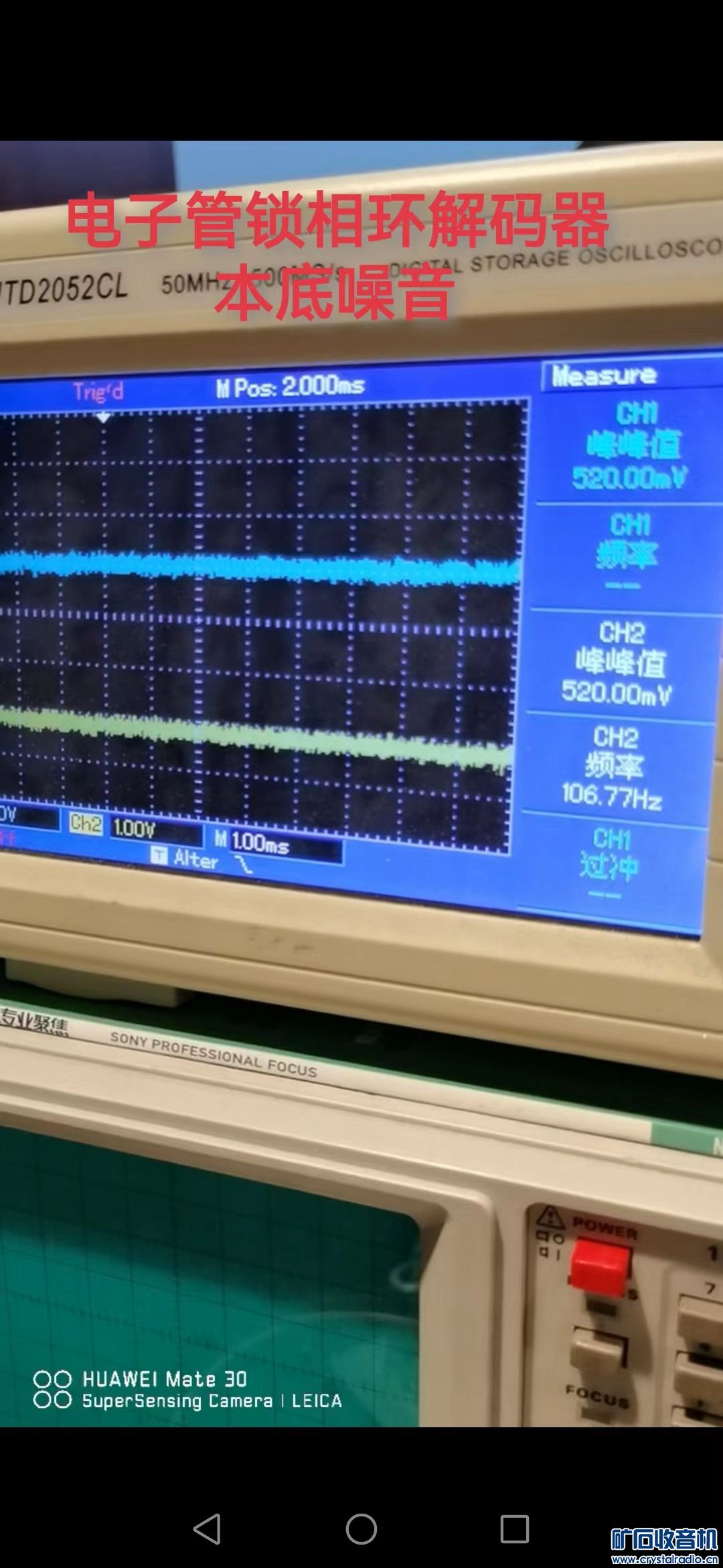

      从图上可见,这个解码器L声道的本底噪声是520mV,R声道是520mV,当关闭R声道时,L声道的输出电平是2640mV,R声道电平是680mV,计算得该解码器的分离度是:22.44dB

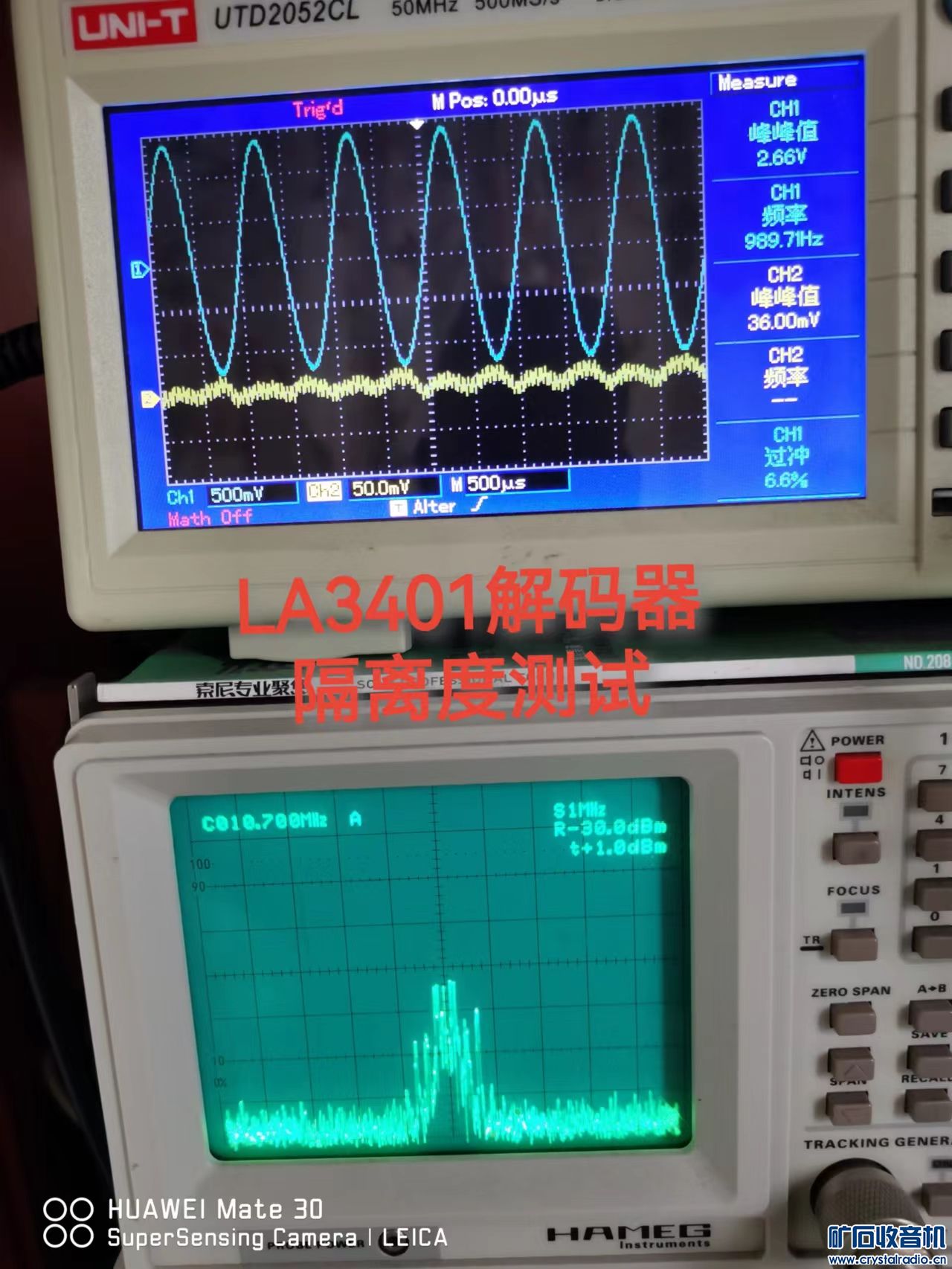

5、这是三洋LA3401晶振锁相环解码器
从图上可见,这个解码器L声道的本底噪声是80mV,R声道是26mV,当关闭R声道时,L声道的输出电平是2660mV,R声道电平是36mV,计算得该解码器的分离度是:48.2dB

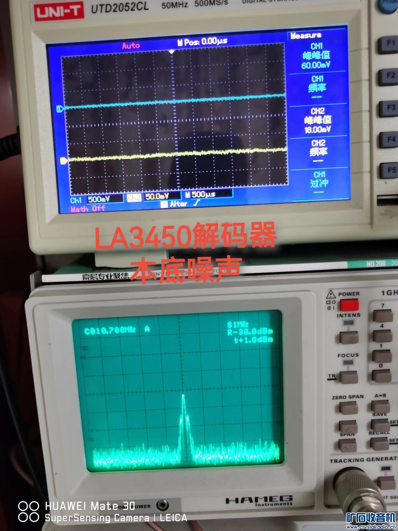

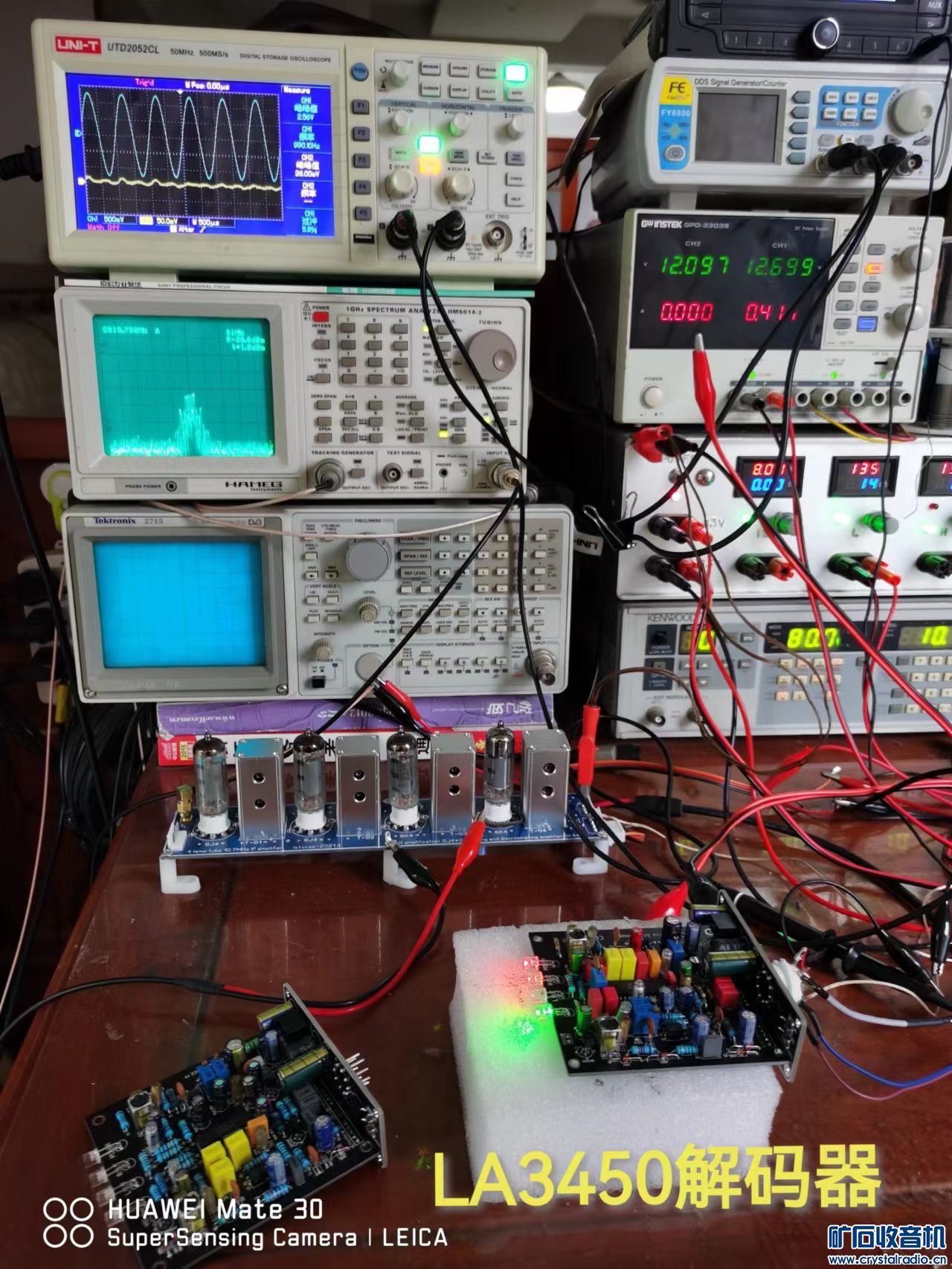

6、这是三洋LA3450晶振锁相环解码器
       从图上可见,这个解码器L声道的本底噪声是60mV,R声道是18mV,当关闭R声道时,L声道的输出电平是2560mV,R声道电平是22mV,计算得该解码器的分离度是:55.9dB
       从上述分离度测试中可以看出,锁相环集成电路解码器的确有不可比拟的指标优势,从本底噪声电平来说,电子管明显差于晶体管(包括集成电路),当然,细心的矿友也可从1KHz测试信号波形上,看出一些失真大小的端倪来。此外,影响解码器品质的还有失真度,信噪比等两项重要指标,不能混淆。有些人把分离度与失真度或信噪比相混淆,居然称LA3401的分离度可达94dB,这显然是错误的。
      另注:由于示波器测量量程档位是根据其实际测量值大小设置的,故,该通道的本底噪声值误差也因此变大,但可以通过在对同一测量对象的两次测量时,保持同一设置来抵消。
      以上描述分析和侧试过程,纯属个人管见,因陋就简进行的测试,仅供爱好者参考,如有什么不当还请海涵。
