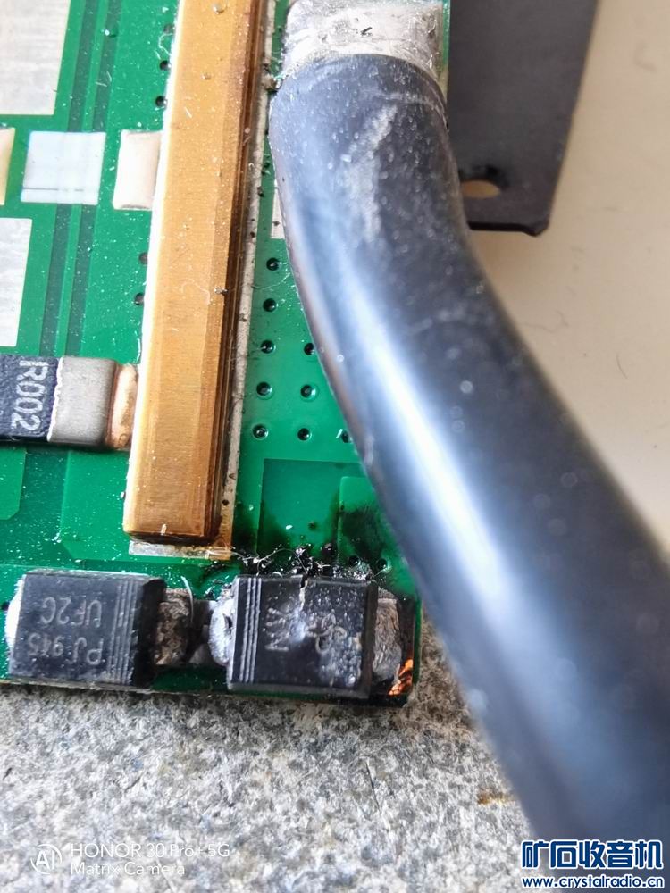

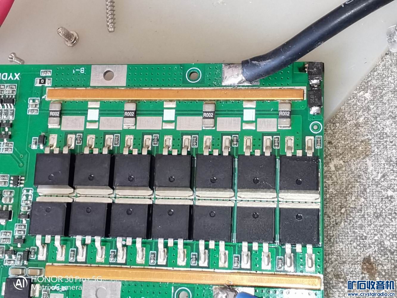

锂电池保护板的,二极管烧了(图1),看不清型号,懂的朋友指点下,谢谢
发表于 2022-11-22 00:10:06 来自手机 | 显示全部楼层
SMBJ85A……

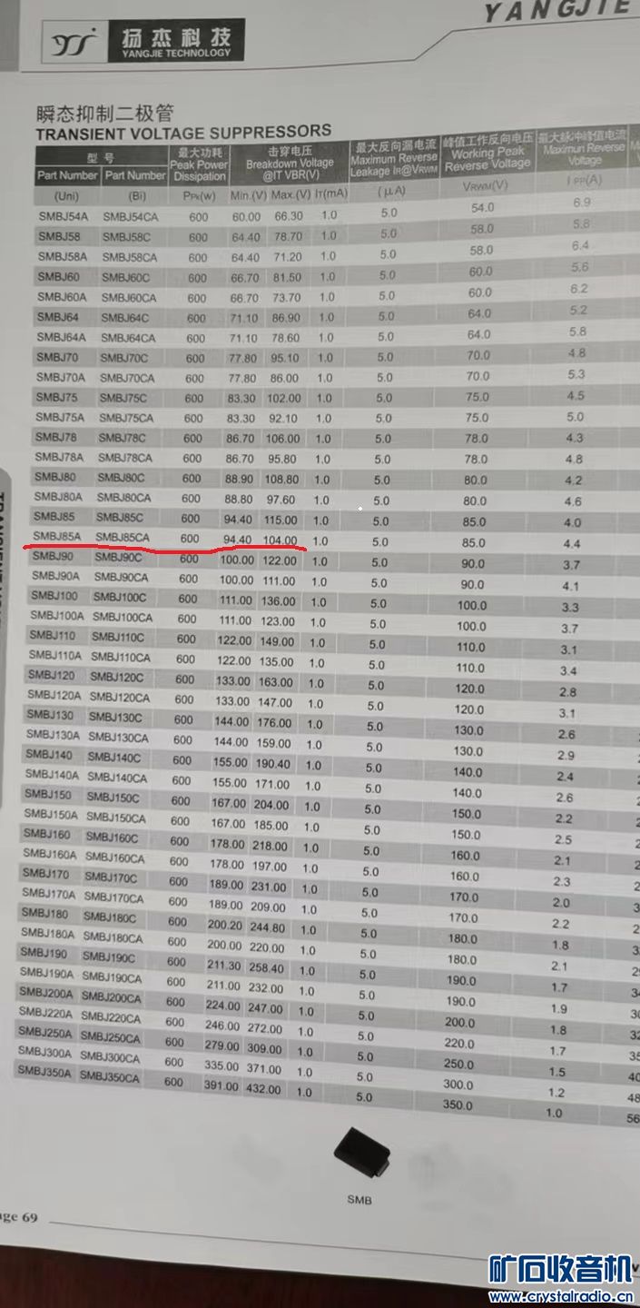

发表于 2022-11-22 08:56:06 | 显示全部楼层
jeans 发表于 2022-11-22 07:42
谢谢,是什么类型的二极管?
 楼主| 发表于 2022-11-22 08:57:52 | 显示全部楼层
非常感谢
再请教下,左边那个PJ945是普通开关二极管吗?
发表于 2022-11-22 09:06:09 | 显示全部楼层
那个是UF2G,是超快速整流二极管,耐压400v 2A的二极管
发表于 2022-11-22 09:06:18 | 显示全部楼层
jeans 发表于 2022-11-22 08:57
非常感谢
UF2G超快速整流二极管,耐压400v 2A的二极管,只要参数符合就可代换。
