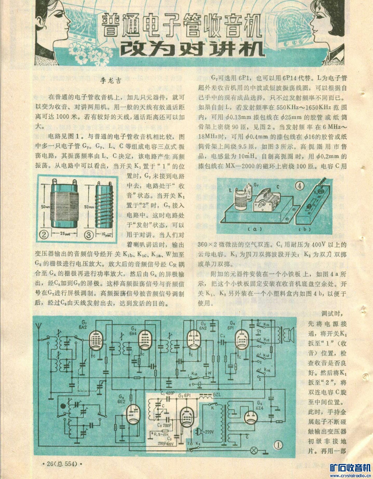

       公司因为生产车机产品,为提高测试质量。上级领导决定购买AM中波发射系统,来模拟实际用户接收环境.
      要求是发射的信号能够覆盖整个车间(估计几百平方),覆盖半径100米以内,频率503KHZ-1606KHZ。
      网上搜索了下,要不是覆盖半径小于1米的,就是1KW,10KW那种大家伙.发射机和天线,成品或者定做都可以,预算千元以内.
      期望老前辈指条路,怎么弄这个东西.还有备案要怎么弄.
按楼主的要求,1000元之内,发射功率也很小,倒是有一简单办法,淘一台现成的电子管收音机即可。如下图,1981年12期。当然此发射机频率不是太稳定,除非振荡电路改用低频晶振。
楼主还可以播音,对厂区广播呢,哈哈

发表于 2022-12-3 13:41:09 | 显示全部楼层
用于产品测试,本身对信号源要求就比较高了,个人自制频率稳定性、谐波泄漏、失真等方面达不到要求吧?

发表于 2022-11-21 23:47:35 | 显示全部楼层
用手持型或桌面仪器型的,挨近使用比较方便,也不需担心辐射过大了。
定制的话,千元估计不能。
发表于 2022-11-22 08:53:52 | 显示全部楼层
买个带调制接口可编辑任意波形的信号发生器就行了,关注一下输出幅度指标,决定了输出功率。
发表于 2022-11-22 09:43:33 | 显示全部楼层
单台覆盖100米? 注意当地的射频标准或者建屏蔽防护
如果不介意二手设备可以推荐个CMU200, 或者建伍专用的信号发生器(功率低一些)都可以,全新的没太多接触了。
现在afm几乎都是用旧设备,便宜耐用,功能也都能满足
发表于 2022-11-22 12:51:33 | 显示全部楼层
中波通常不允许自设电台,要先请示当局获得批准,然后再动手设计方案。在此之前,一切都是白瞎。
如果是企业内部测试,根本不需要大功率的,但需要一个比较专业的屏蔽间,普通的专业信号发生器,最好是可以加入宽频谱噪声的那种,或者另外再增加噪声发生器,这样的一个studio才能进行测试工作,用大功率发射机是不现实的。就是这样的一个studio,没有上百万的投资也是很难达到屏蔽要求的。

       多谢大师赐教,我向领导说明此情况。主要是领导们想搞成使用FM信号发射器的那种模式。我也是被赶鸭子上架,不懂这个。
 楼主| 发表于 2022-11-22 15:50:57 | 显示全部楼层
那种信号发生器是有在使用的,领导们觉得不能模拟客户使用环境
发表于 2022-11-22 16:06:45 | 显示全部楼层
模拟客户的使用环境,最合适的手段就是加入噪声,不同的噪声和白噪声的合成,都可以完美地模拟现场环境,这是射频工程师必备的基本技能。

wanfeng395 发表于 2022-11-24 15:19
按楼主的要求,1000元之内,发射功率也很小,倒是有一简单办法,淘一台现成的电子管收音机即可。如下图,19 ...
     改装还是算了,因为改装做的发射器稍微有点毛病就找改装人来弄来弄去,还要包售后。甩都甩不掉。

发表于 2022-11-27 02:27:10 | 显示全部楼层
这是什么杂志?能分享一下吗?
