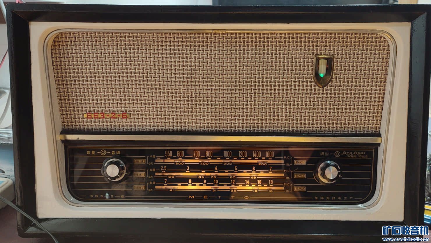

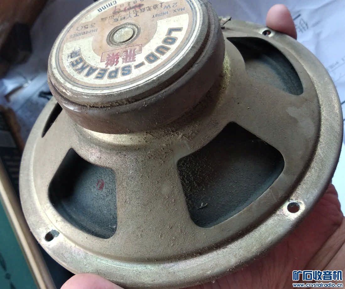

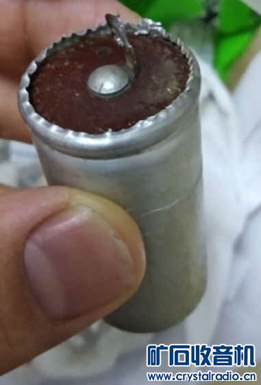

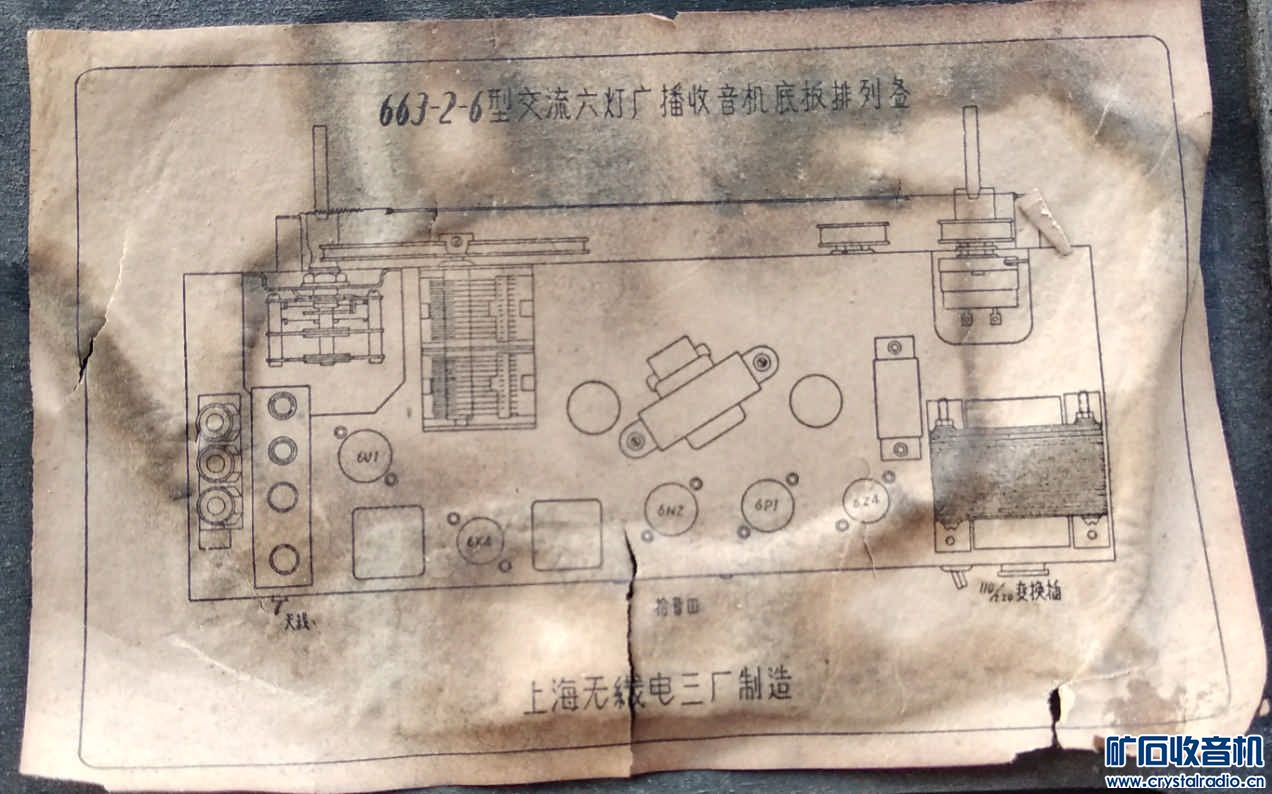

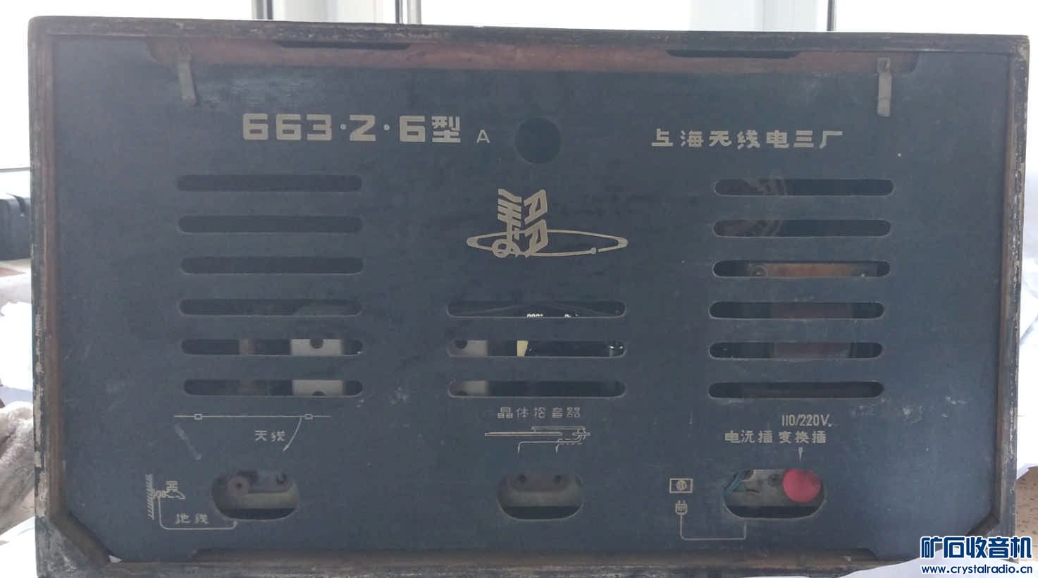

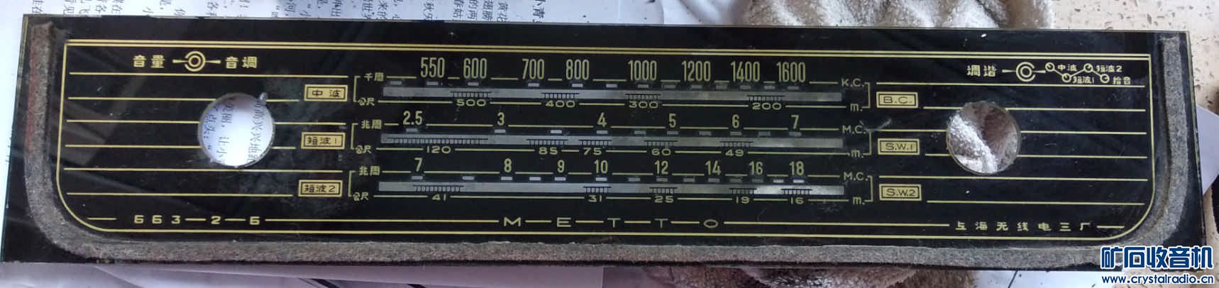

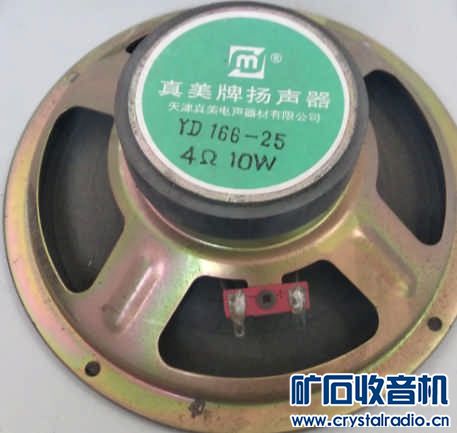

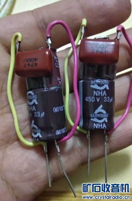

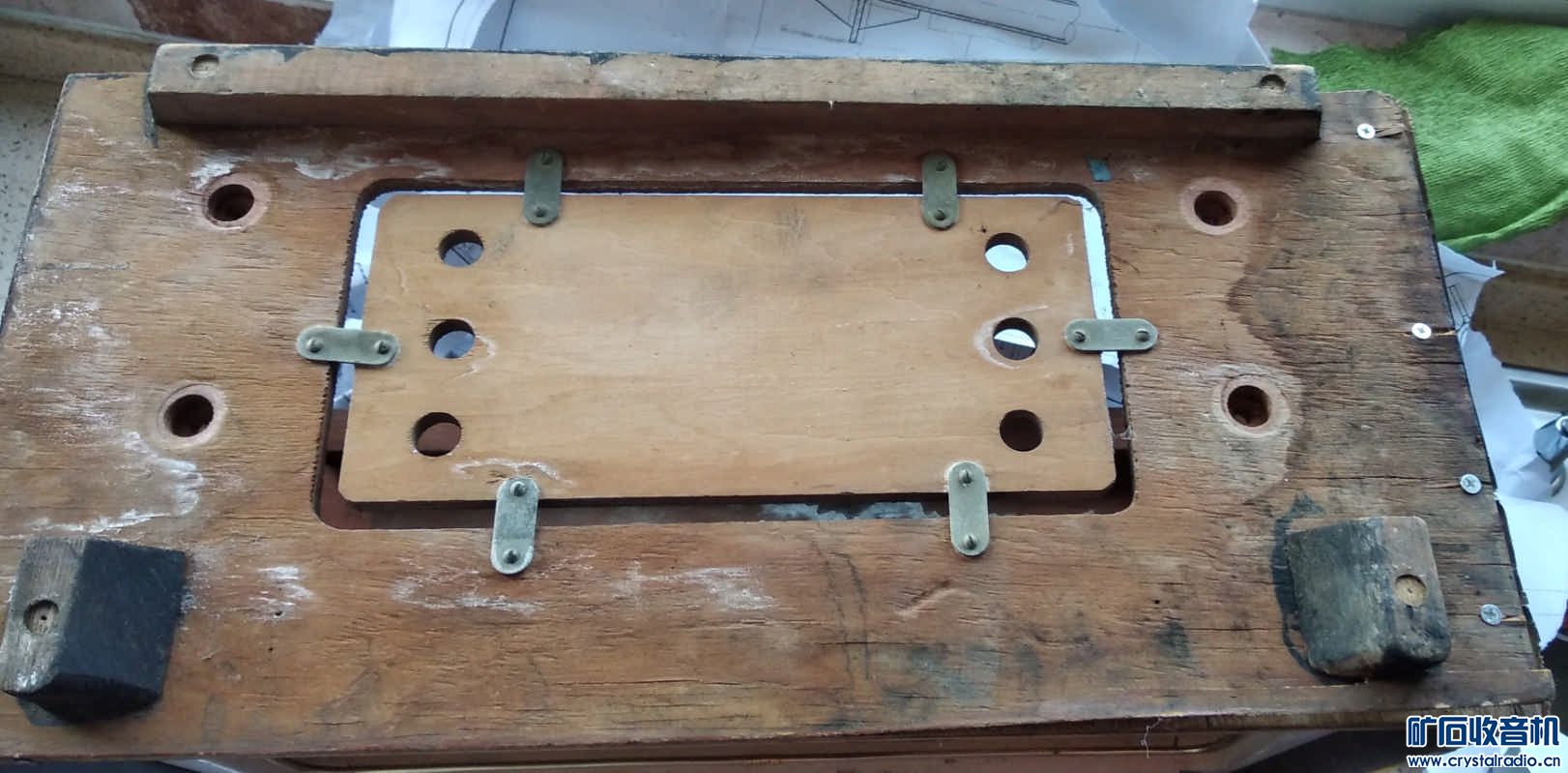

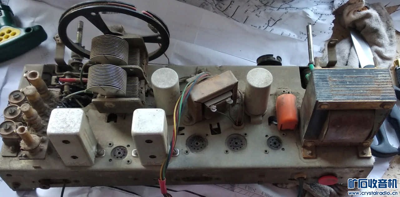

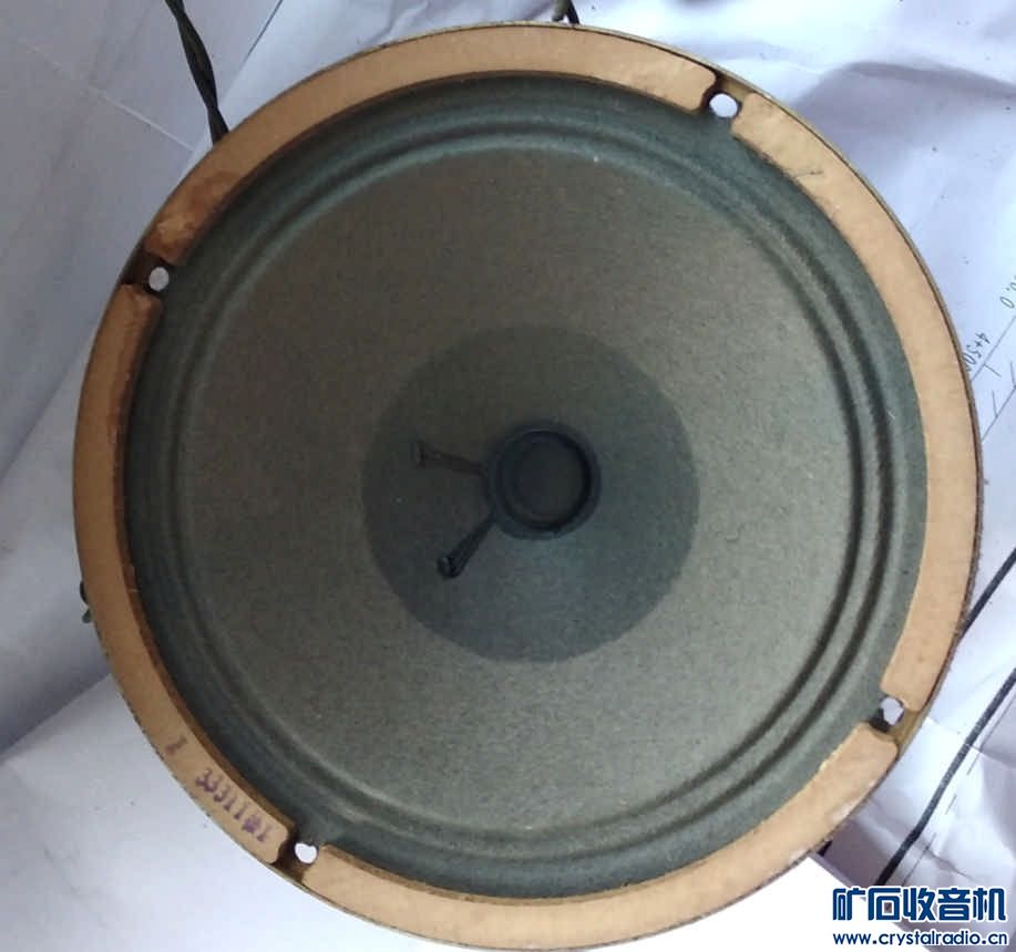

曾经100元买了一台美多663-2-6A,发帖只是为了纪念展示,刚买时外观非常差,这是2018年左右那会刚学习维修电子管收音机的练手机器,卖家说放楼道里四五年了,最近物业要清理楼道才卖,这是买时现状 微信截图_20221121151613.jpg 微信截图_20221121151632.jpg 微信截图_20221121151642.jpg 微信截图_20221121151709.jpg 微信截图_20221121151851.jpg ,刚得到时发现电源线被剪断了,正印证了群里朋友们流传的一句话,被剪线的电子管收音机一般变压器就是坏的,果然发现变压器是坏的,接下来就是拆拆,这个机器的喇叭完美,机芯很惨 微信截图_20221121151731.jpg 微信截图_20221121151748.jpg 微信截图_20221121151804.jpg 微信截图_20221121151829.jpg 微信截图_20221121151839.jpg 微信截图_20221121151906.jpg 检测后发现变压器坏的,电解电容坏了,绕变压器,指示灯泡坏了,更换电解电容,部分损坏的电容电阻,收台正常, 微信截图_20221121153126.jpg 微信截图_20221121153133.jpg 微信截图_20221121153139.jpg 微信截图_20221121153146.jpg 最后将原机的喇叭卖了100元,机器换上了自己25买的真美喇叭 微信截图_20221121152349.jpg 微信截图_20221121152357.jpg ,机器家装了磁棒天线,最后安上了自己做的旋钮,喷了漆,换了喇叭布,换了电子管,原机6E1老化,没办法改成6E2了很丑,效果如图 微信截图_20221121153025.jpg 微信截图_20221121153000.jpg 。由于刚开始接触维修电子管收音机,只是玩罢了,对这个机器没有怀旧情结,最后以325元将这个机器卖掉了,除去维修成本181元(包含电源变压器80,喷漆20,电容5,电子管45,旋钮6,喇叭25),修这个机器赚了一百多块钱,闹了个白玩而已。
