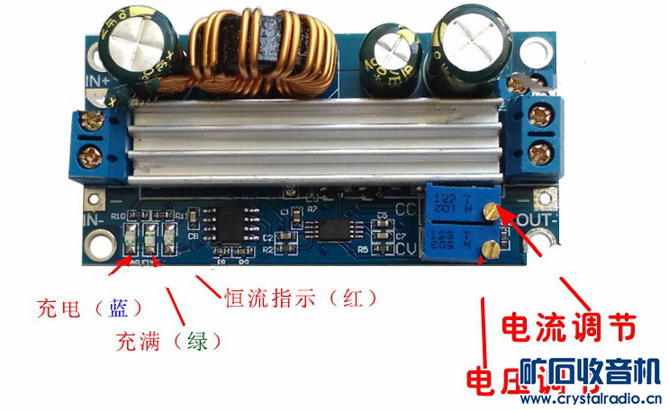

恒压恒流的DC-DC板多得是,有降压的、升压的,还有可以升降压的,价格也不贵。
例如下图这种,价格十几块钱,输入电压5-30V,输出电压0.5-30V,电流0-4A可调:
输入端接12V电瓶,输出电压调到7.2V。短路输出端,电流调到1/10c左右。
然后就接上6V电池充电吧,被充电电池亏电时以1/10C恒流充电,充的越久电流越小,直至终止电压7.2V,充电电流为零,可以无人值守充电。
不仅是12V电瓶,能找到任意功率足够、电压在5-30V之间的电源都可以接这个板子给电瓶充电。
某宝搜“恒压恒流降压升压直流板 太阳能充电”,可找到货源。
