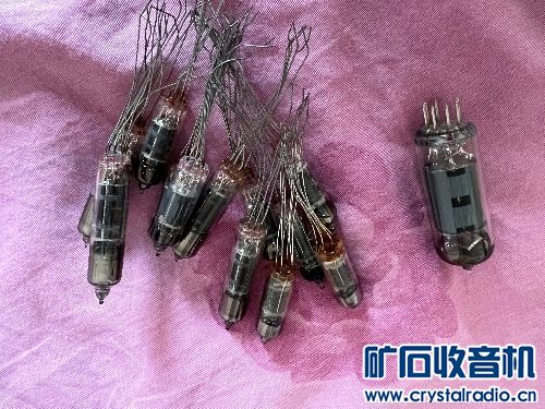

我看很多常规电子管 有缩小版
比如6j1 有迷你版6j1b-q 还有6j5b-q
除了电压不一样改一下,其他性能可以直接小个的替换大个的嘛
发表于 2022-11-20 22:21:14 | 显示全部楼层
不可以,,,,,,,,
发表于 2022-11-21 07:55:47 | 显示全部楼层
具体要看型号,6J1可以,6J5要看工作电压和屏耗
发表于 2022-11-21 10:10:48 | 显示全部楼层
要求不严都还是可以的,用后调整一下阴极电阻。
发表于 2022-11-21 10:43:09 | 显示全部楼层
应该不可以,毕竟各个电极之间的距离都变小了,相应的电气参数肯定不一样了
